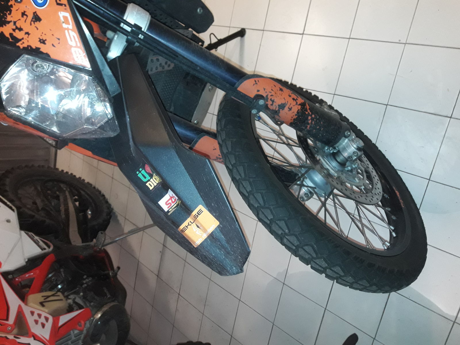

Hallo Potato-69,

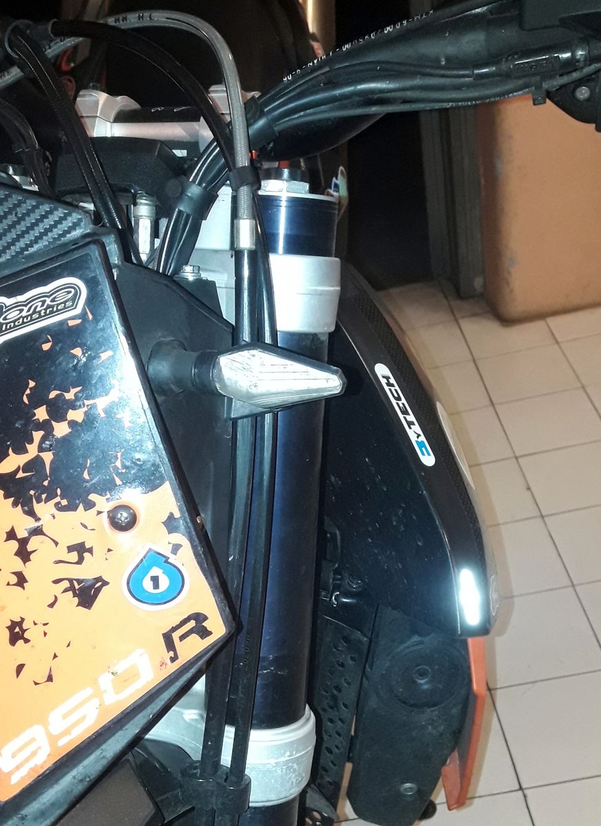

nur so als Tipp , mir hat auch der Schwarze besser gefallen aber mein Freundlicher konnte ihn nicht mehr nachbestellen.
Also habe ich den Kotflügel selbst schwarz gemacht , und zwar mit so einer "Beschichtungsfarbe" die etwas gummig ist und die Bewegungen des Kunststoffkotflügels mit macht ohne abzuplatzen. Dazu ist das so eine Schicht die man wieder abziehen kann und Du hast wieder die originale Farbe. Falls mal doch irgendwo eine Stelle ausgerissen wird kann man nach spritzen und man sieht nicht's.
Bin sehr zufrieden mit dem Ergebniß.
Ich bin aus Italien und hier habe ich diese von Wrapper Spray gefunden, musst schauen was bei Dir so gibt , aber gibt es sicher.
P:S: Auf dem Foto ist der Kotflügel mit Dreckspritzer, geputzt ist er schön gleichmäßig schwarz.
Grüße
Vinzenz

das Spray dürfte ähnlich sein zu dem bekannten PlastiDip aus den USA. Einfach mal PlastiDip eingeben in die Suche, gibt es in diversen Internetshops.
Hakim

@hakim , ja es ist das Gleiche wie Plastidip , und es funktioniert sehr gut auf Kunststoffteilen die sich verformen , es macht alles mit ohne ab zu platzen

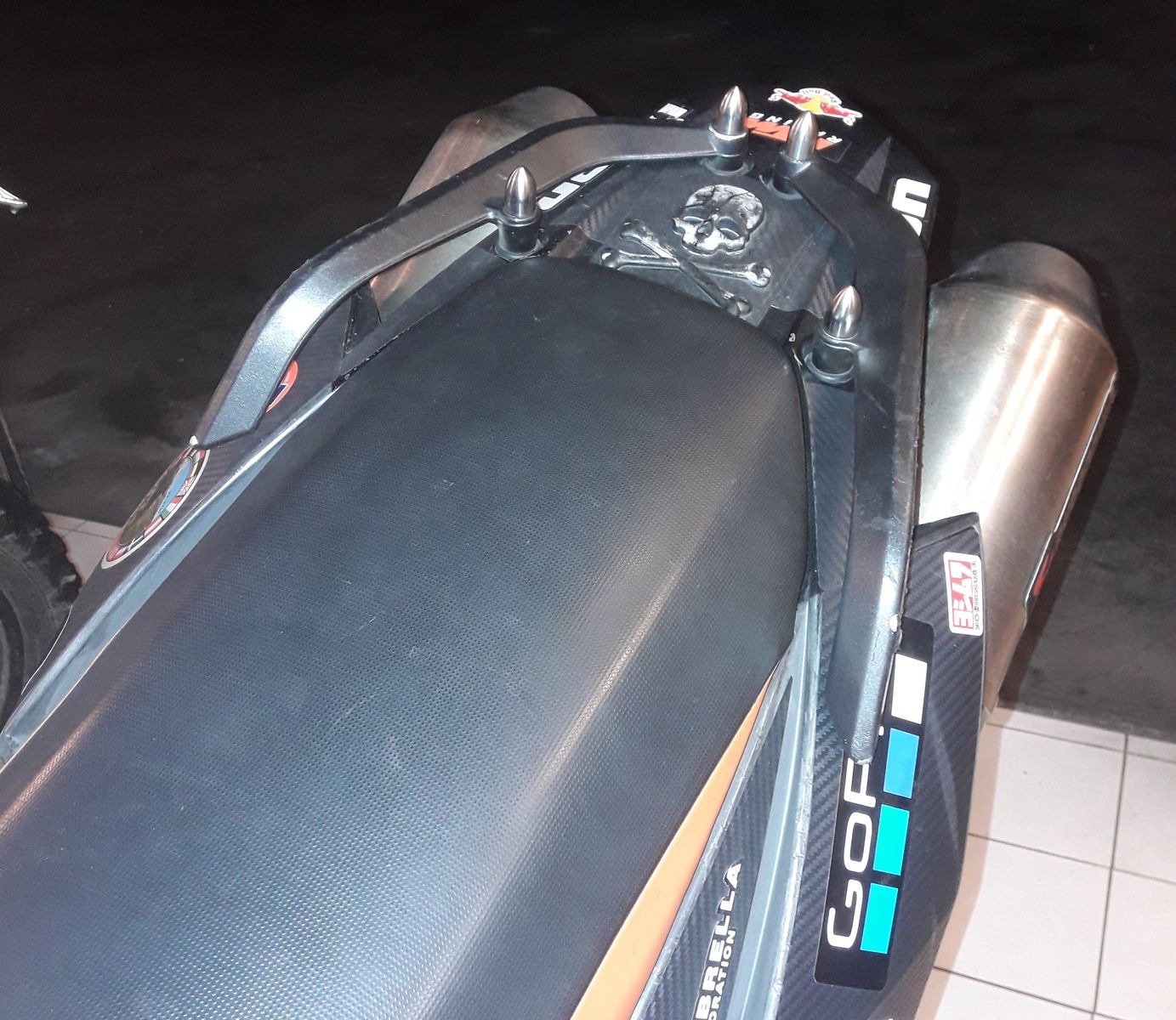

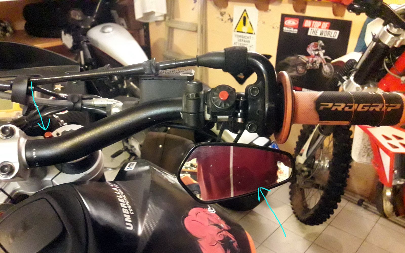

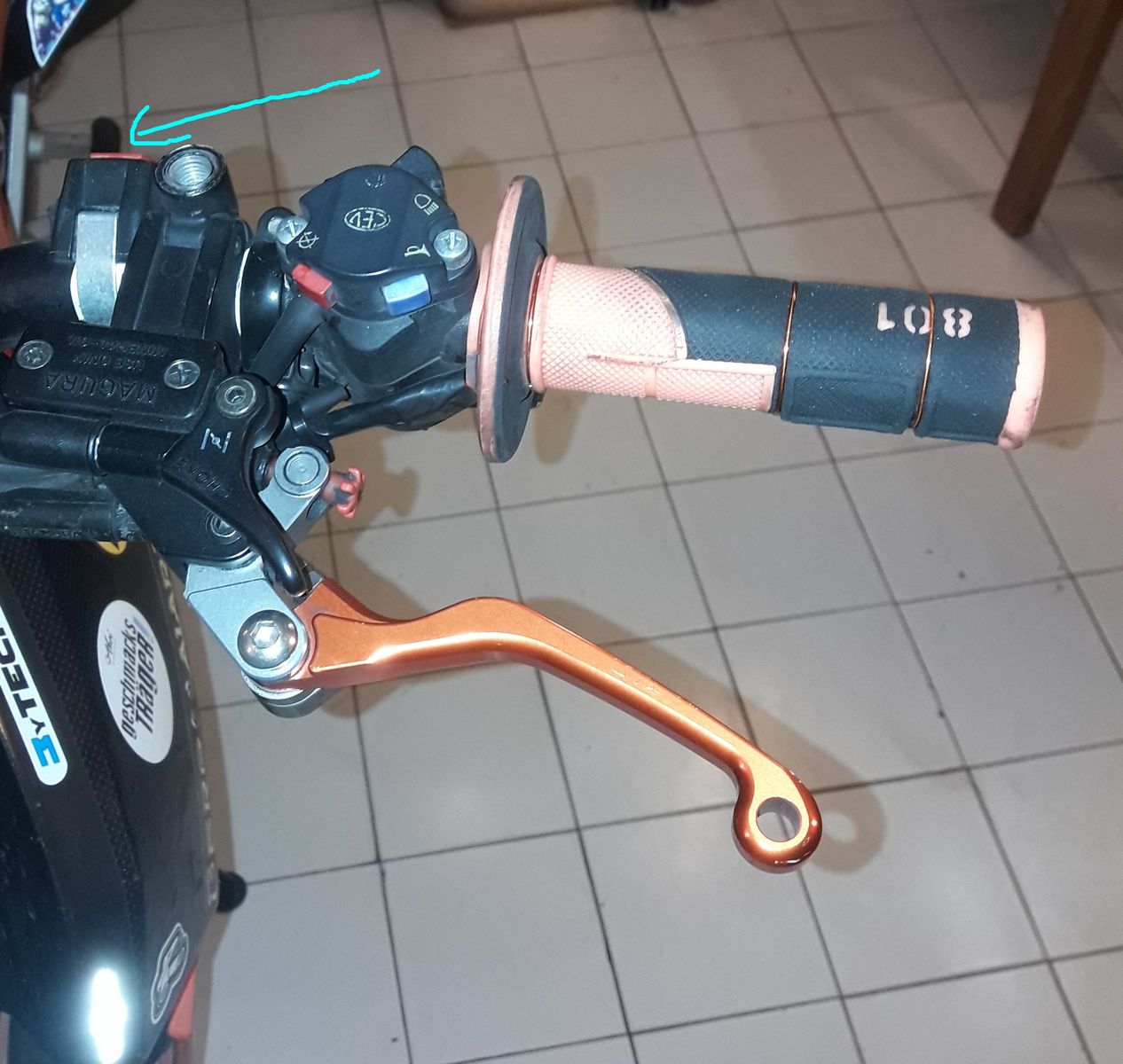

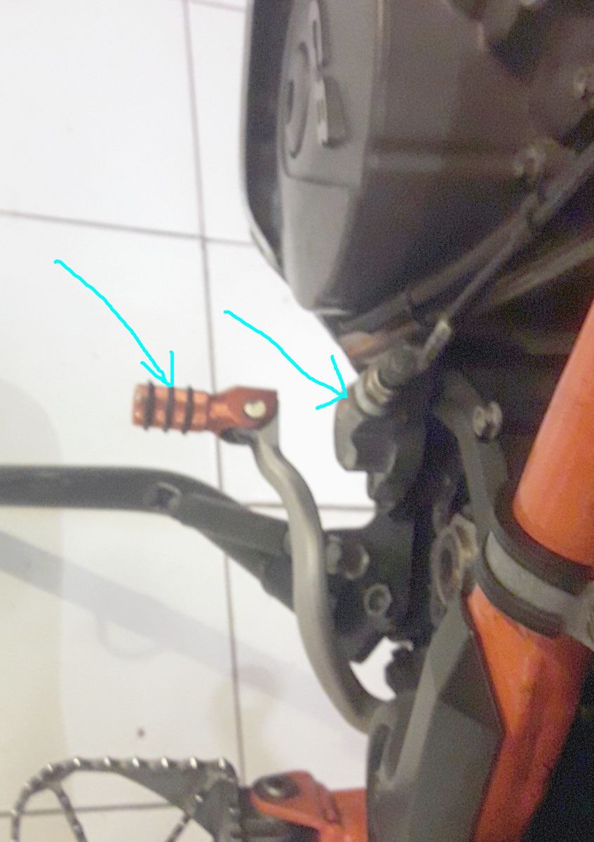

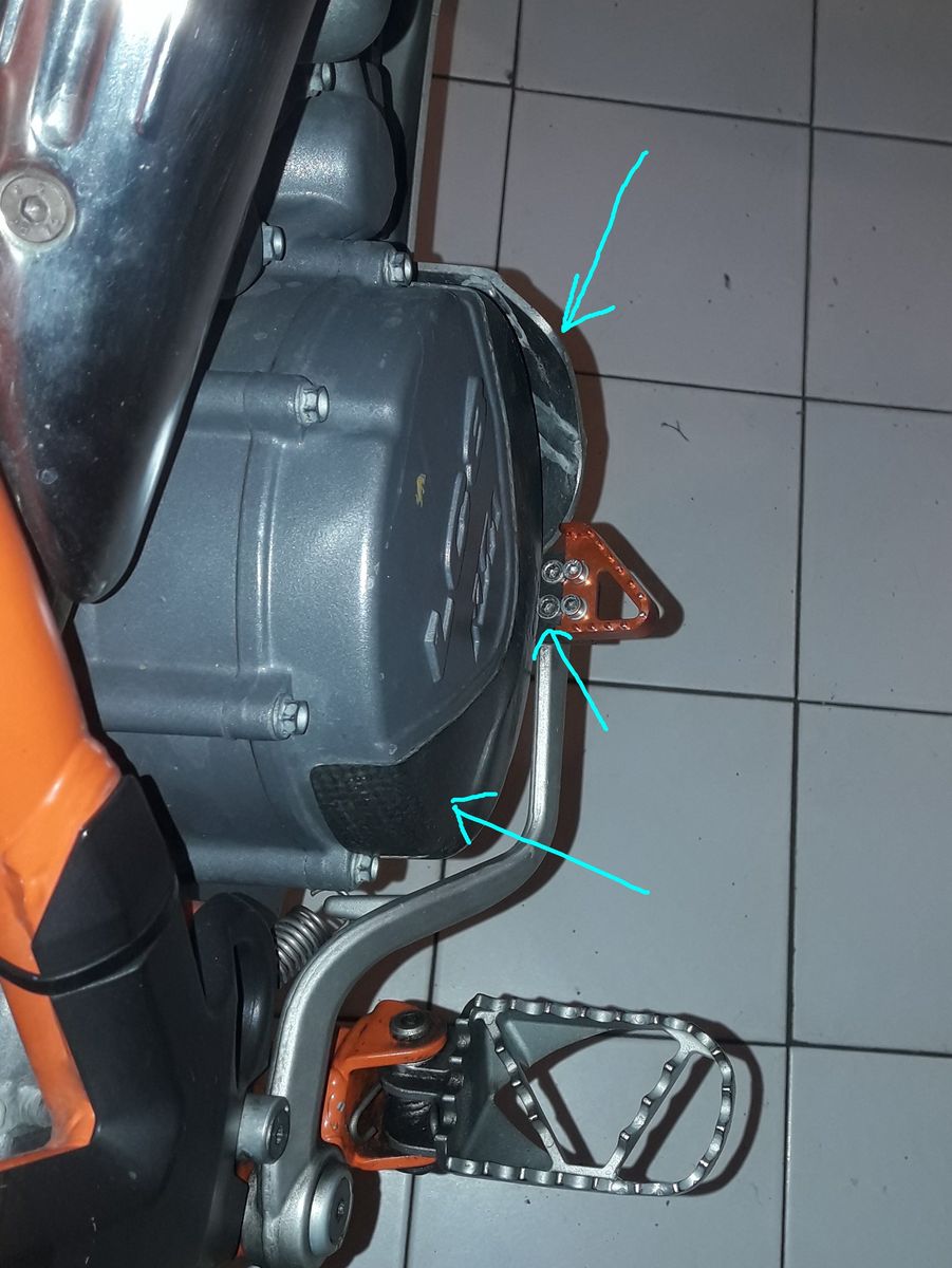

@franky01 , habe noch einiges gebastelt an meiner SE
- die hinteren Haltebügel auch in schwarz , immer mit dieser Wrapper-Farbe
- hinterer Bremshebel ( nur Dreieck ) in orange mit leichter Verlängerung nach außen ( meiner Meinung nach besser so ) , Karbon Abdeckung Kupplung und Erweiterung des Unterbodenschutzes für die Kupplung
- Ganghebel in orange mit Gummiringen , rutschfester , und Oberon Kupplungsnehmer
- Lenkerhebel kurz und in orangem Alu , Starttaster auch auf der linken Seite.
- kleine Blinker Led
- kleine Spiegel nach unten , Gabelschnellentlüftungen in orange , schwarzen Lenker

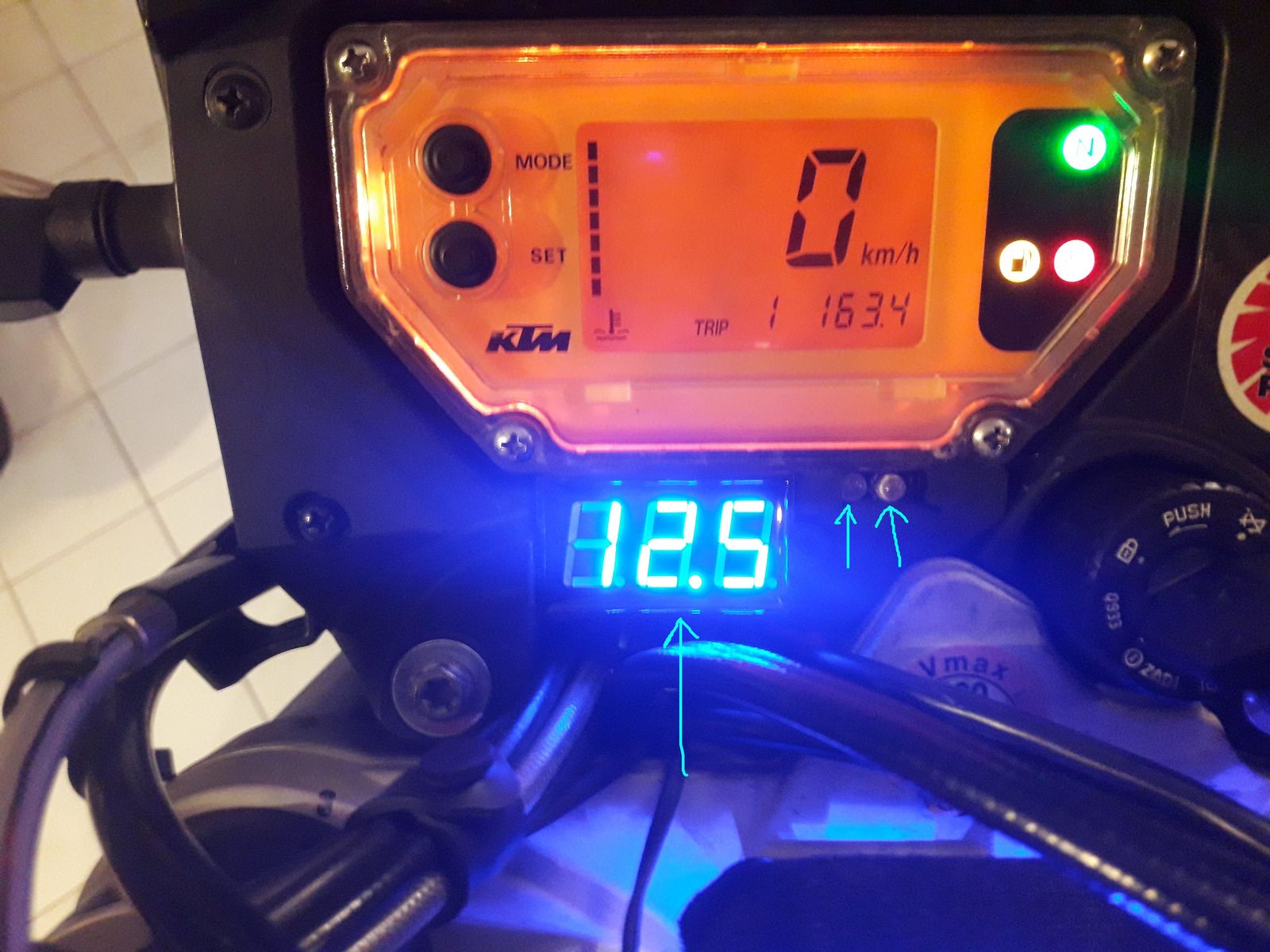

- Spannungsregler im Rahmendreieck mit dahinter zusätzlichen Kühlkörper ( bleibt jetzt schön kalt und ohne Probleme ) , Erweiterung des Unterbodenschutzes auch zur Lichtmaschine
- Voltmeter und noch 2 Led die mir anzeigen "Abblendlicht" und "Ventilatoren laufen"
 Dateigröße:  245.93 KB
 Angeschaut:  4713 mal
 Dateigröße:  122.65 KB
 Angeschaut:  4720 mal
 Dateigröße:  105.11 KB
 Angeschaut:  4722 mal
 Dateigröße:  152.72 KB
 Angeschaut:  4787 mal
 Dateigröße:  169.1 KB
 Angeschaut:  4757 mal
 Dateigröße:  252.98 KB
 Angeschaut:  4715 mal

Hier noch die Fotos vom Regler und Voltmeter
Grüße
Vinzenz

Oder Folieren lassen, wenn man nicht mit so einem Lack arbeiten möchte. Obwohl das ja echt zu funktionieren scheint! Cool!
Aber Folieren lassen dürfte bei so einem (Klein-)Teil ja nicht allzu teuer werden, könnte ich mir vorstellen.
AtzimuthOffline
Anmeldungsdatum: 06.07.2008
Beiträge insgesamt: 1489
Husaberg TE 300, 2012
Stihl MS 260 :)
BeitragVerfasst am : Di, 21. Mai 2019, 21:13    Titel: Antworten mit Zitat
Also wenn Du Dir schon die Arbeit machst wegen lackieren hilftvei artgerechter Bewegung nur eines.
Mit Pad Oberfläche anrauen, Kunststoffprimer und dann Planenlack.
Da kannst den Kotflügel einrollen und nix platzt ab.
Die Platikdip Sache hatte bei mir nie zufriedenstellend funktioniert, zumindest mit den Ansprüchen auch Kontakt abzukönnen.
