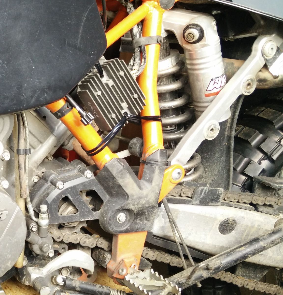

Wir reden davon oder? das würde ich jetzt noch nicht wirklich "Biegen" nennen.
SE...

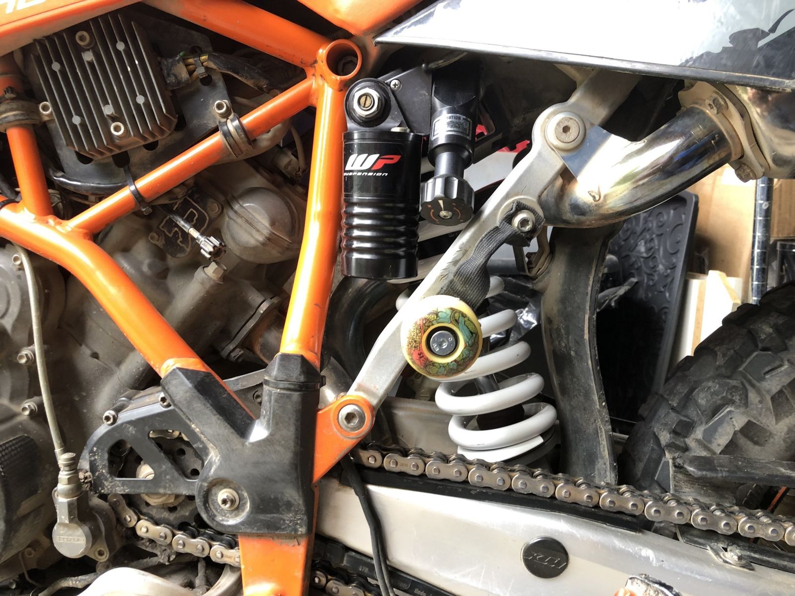

Was.....anderes.... mal irgendwo gesehen

BeitragVerfasst am : Di, 12. März 2019, 17:33    Titel: Antworten mit Zitat
genau. Hat Stealth schon bei einigen gemacht, ist unproblematisch.

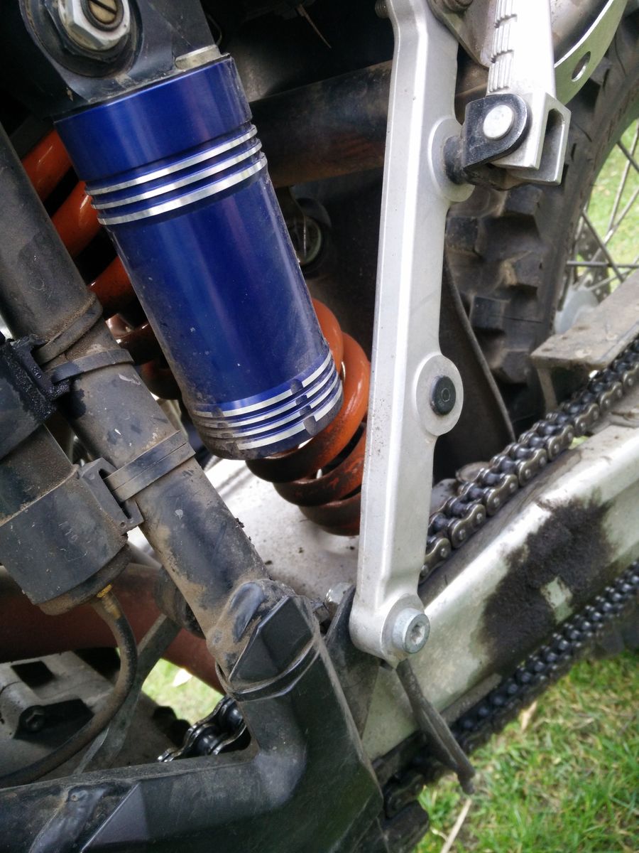

Geht das auch mit diesem Teil.... siehe Foto ...will ja am Schluss einen Preload-Adjuster an der SE haben.

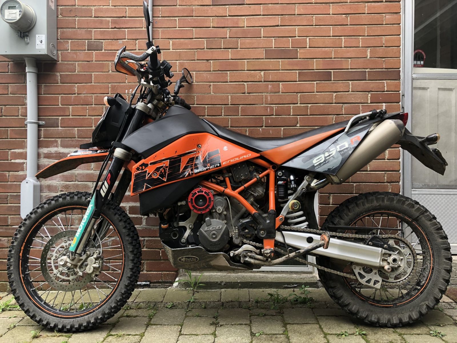

Hey,
ich hatte mich damals auch mit dem Thema beschäftigt.
Laut ADVRider Forum passen die ADV Dämpfer der letzten Generation weil diese kurze Ausgleichbehälter verbaut haben.
Vielleicht ists ja ein Denkansatz...

BeitragVerfasst am : So, 29. Sep 2019, 9:33    Titel: Antworten mit Zitat
Super Mario,
ich habe den Thread gefunden (https://advrider.com/f/threads/950-se-rear-shock.1168020/page-7).
Dort ist super beschrieben wie und was man machen muss, um den Stoßdämpfer aus der ADV in die SE zu bekommen.
Und rein zufällig liegt der passende Stoßdämpfer aus der ADV 990R mit der 265mm Feder und dem kurzen Reservoir (5 Rillen) bei mir rum. Da werde ich mich wohl diesen Herbst noch dran machen. Rolling Eyes
