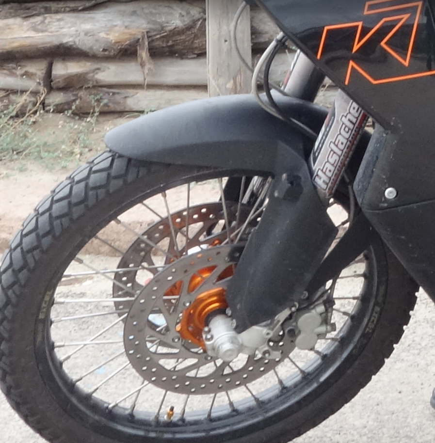

Schau mal auf den Bildern
http://www.ktm950.info/how/Orange%20Garage/Meoni%20Bike/meoni_bike.html

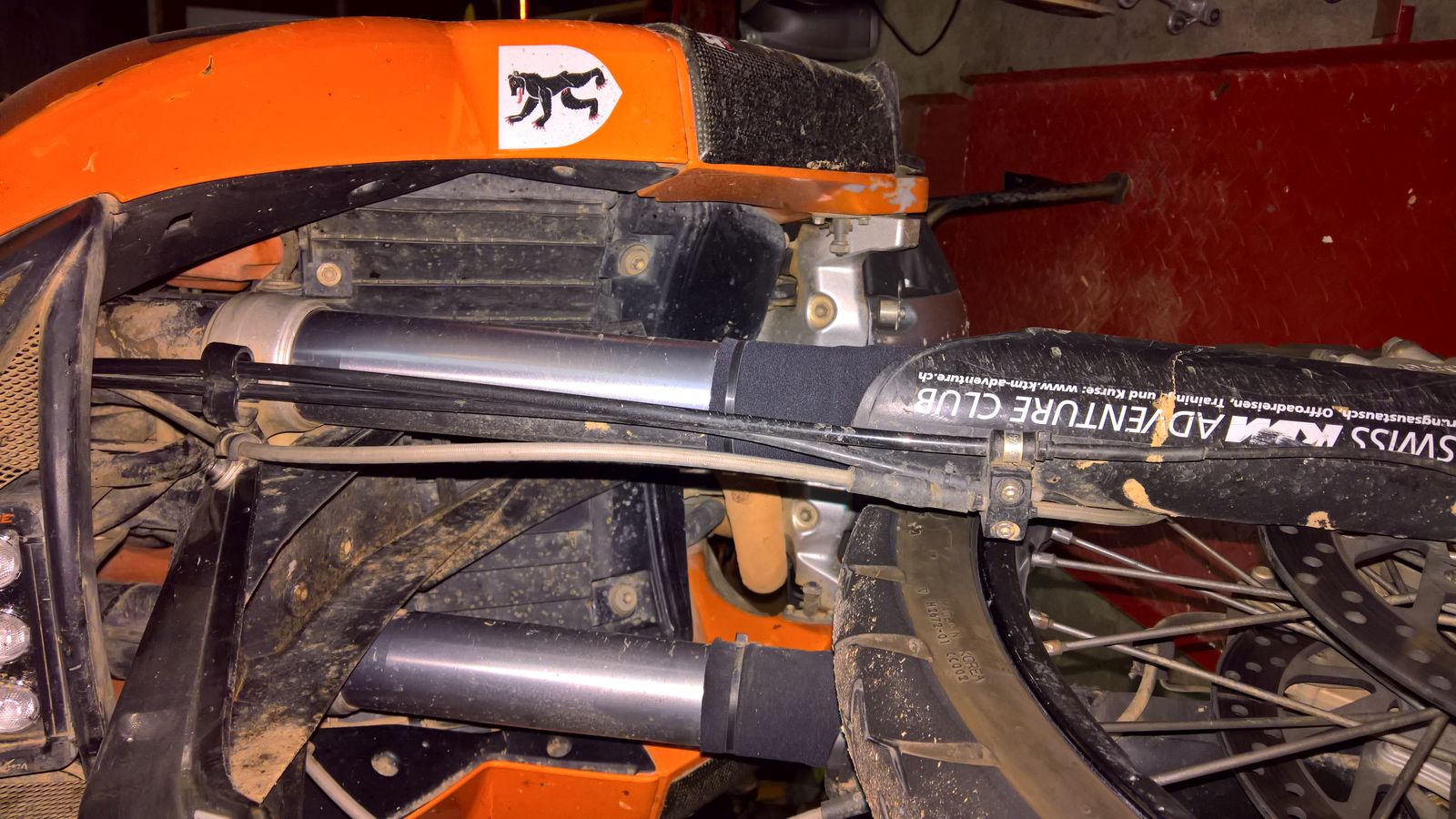

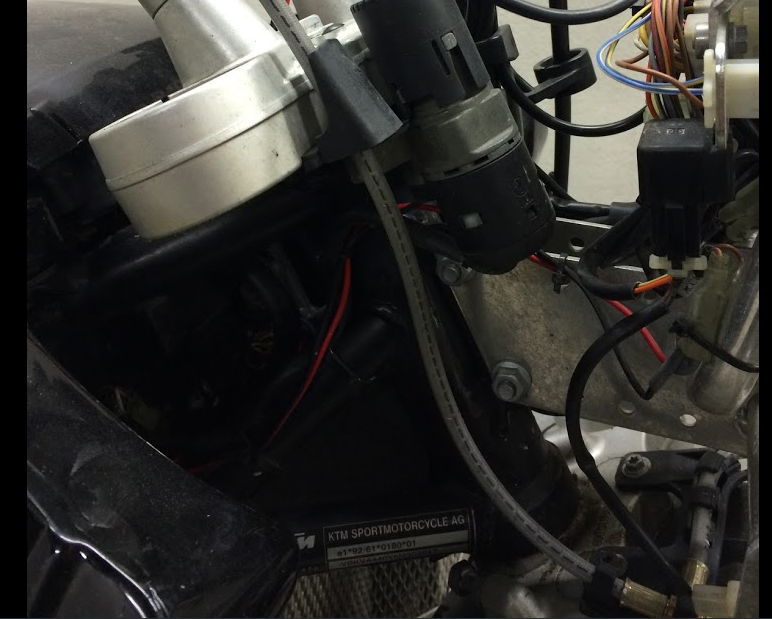

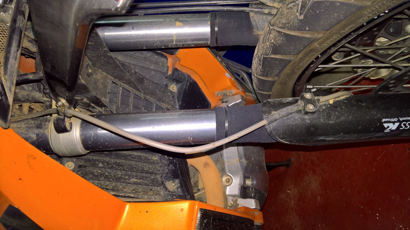

Hey Kampfschnecke
Hab auch ne 950 aus 03....genau dein Umbau schon lange gemacht. Passt und ist dauerhaft. Getestet an Rallys und sonstigen Offroadeinsätzen. Bei mir bewegen sich oben am Lenker nur noch die Geberkabel der Sensoren( ICO und Originalsensor)
Gruss
Marcel
Bei Fragen kannst dich melden.

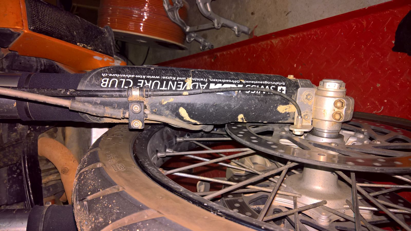

Hi.
Ich hab bei meiner 950er auch die Bremserei auch verlegt und an der unteren Gabelbrücke verteilt. Geht auch super mit hohem Fender. Bin auch Rallies damit gefahren, ohne Probleme.
Sorry, hab aktuell keine besseren Fotos...
