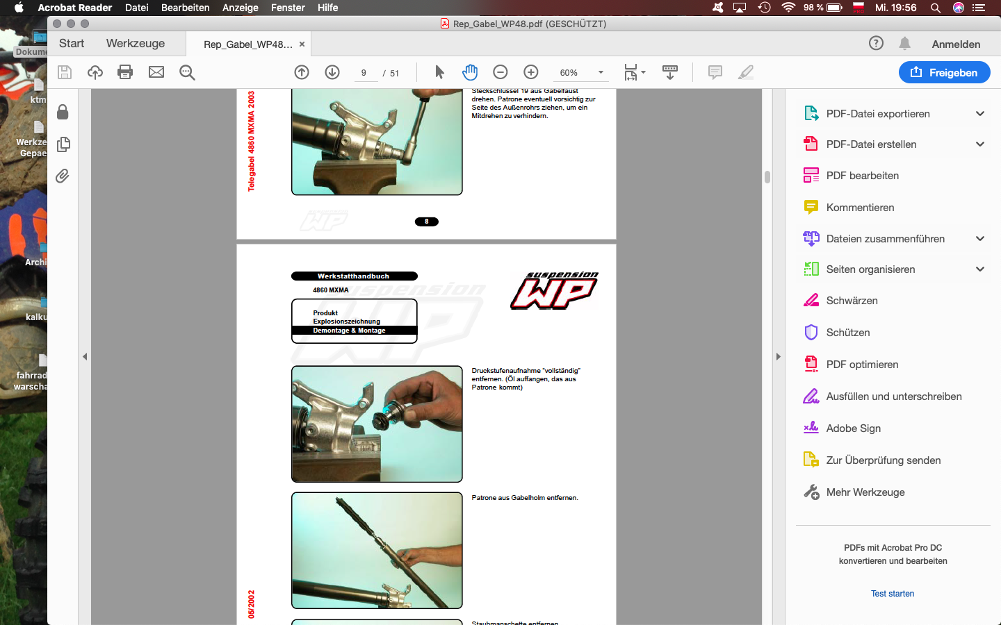

Moin,
ich krieg die Patrone nicht raus. Selbst wenn ich die Stange oben festhalte und unten mit nem 19er drehe, krieg ich die Druckstufenaufnahme nicht raus. Laesst sich relativ leicht drehen, aber das wars auch schon.
Jemand ne Idee?

An der Patrone oben ziehen und soweit man sich traut dabei auch kräftig zur Seite ziehen. So hats bei mir geklappt. Viel Glück!
Gruß Hartmut

Ein kleiner Schlagschrauber tuts dann auch.

richtig, mit dem Schlagschrauber haben wir das immer gelöst! Es geht um den harten Krafteinsatz, den erreichst Du per Hand eher nicht.

Schlagschrauber ist ist korrekt.
Du wirst auch beim Zusammenbau vermutlich die 25 NM mit der Hand
nicht erreichen. Lt. Beschreibung soll man mit der Kolbenstange leicht
seitlich gegendrücken, was ich nicht für zielführend halte und meistens auch nicht funktioniert.
Mit dem Dremo anziehen bis sich die Cartridge mitdreht, dann ganz ganz kurz
mit dem Schlagschrauber in der kleinsten Stufe Rechtslauf anziehen und
dannach sollte der Dremo bei 25 NM klick machen.
Mach ich seit Jahren so und die Gartridge ist dicht und lässt sich auch
problemlos wieder lösen.

Das mit dem Schlagschrauber hat geklappt. Ganz easy. Allerdings hab ich es nicht geschafft, die Zugstufenaufnahme rauszuschrauben. Und das war/ist mein eigentliches Ziel, da bei mir das Alurohr zur Zugstufeneinstellung buendig mit der Kolbenstange abschliesst. Und eigentlich sollte es ja wohl ein paar mm rausstehen. Ausserdem kann ich das Rohr nicht reindruecken. Vermute von daher, dass irgendwas mit der Feder in der Zugstufenaufnahme nicht ok ist. Werde ich wohl doch zum professionellem Service geben muessen.

markus wo liegt das Problem
ich vermute du bekommst die Kolbenstange nicht festgespannt.
du brauchst evtl. das hier

Ja, genau. War schon nicht gerade zimperlich mit im Schraubstock einspannen, aber ohne das Teil gehts nicht, ohne die Stange zu ruinieren. Ich schau mal, ob ich son Teil hier bekomme.

wärmen nicht vergessen. Die Einheit ist mit hochfester Schraubensicherung
eingeklebt.

au mann! Die Anleitungen kann man ruhig in die Tonne treten! Nix von Schlagschrauber, Warmmachen etc. Sind in dem Teil irgendwelche Gummiteile, die dann abrauchen?
