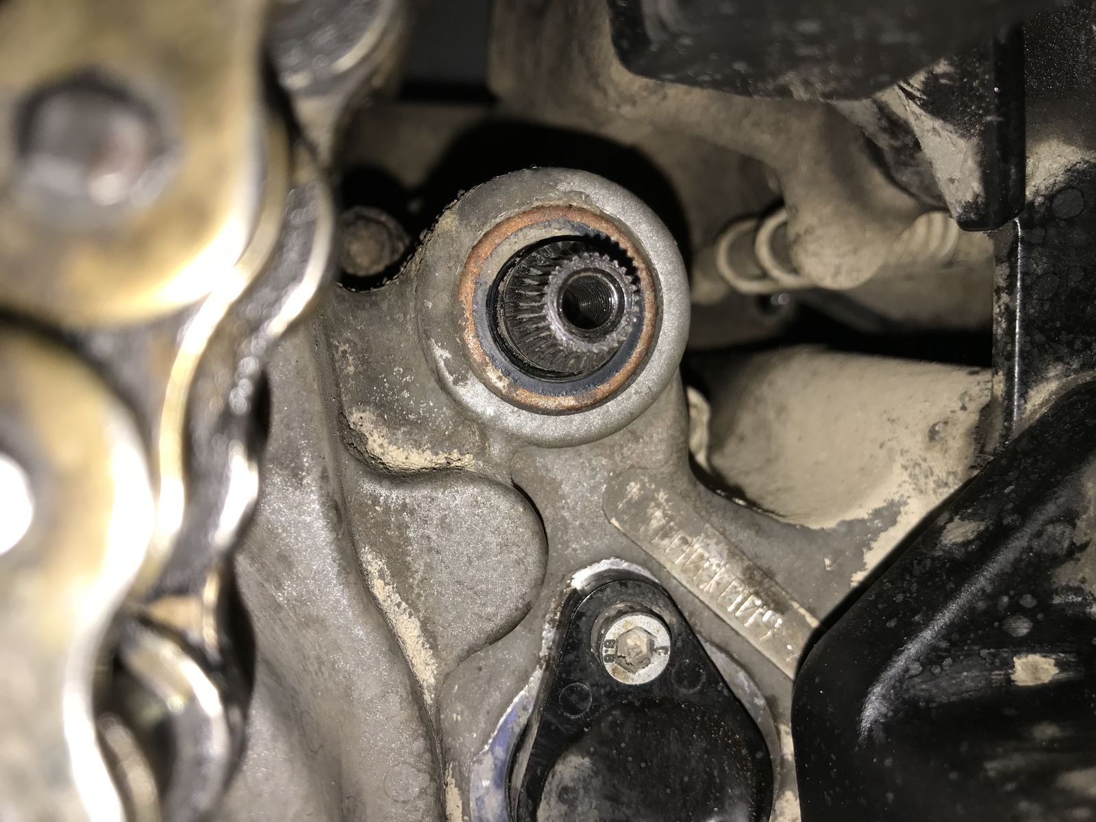

Moin,
Im warmen Zustand tropft es bei mir aus dem Bereich der Antriebswelle.
Nach studieren diverser Threads hab ich gelesen das es die Antriebswelle, Gangsensor und Schaltwelle sein könnten, mehrbist dort ja auch nicht.
Hab jetzt alles mal mit Bremsenreiniger gereinigt.... Antriebswelle sieht gut aus, schließe ich erstmal aus, Rückseite des Ritzels ist auch „trocken“.
Aber der Wellendichtring vom Schalthebel sieht nicht gaaanz so gut aus, was sagt Ihr?
Beim Hangsensor muss nur ein Dichtring getauscht werden?
Grüße

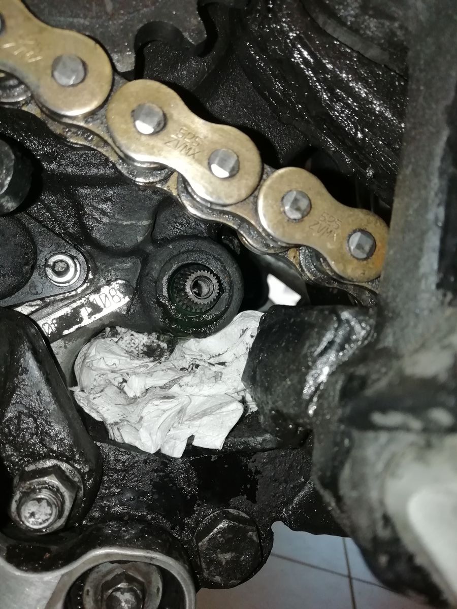

Zwei

Der Ring von der Kupplungsstange wird auch gerne mal undicht.

Es tropft halt von der hinteren Befestigung des Motorschutz auf den Boden, der Motorschutz ist ansonsten trocken.
Grüße

O-Ring Gangsensor würde ich - schon sicherheitshalber- einfach tauschen. Ein paar Ct und keine 5 Minuten ist das erledigt.
WDR Schalthebel - ich befürchte das ist bei dir die Ursache - ist da schon schwieriger. Es gibt Fachleute die tauschen den ohne die Welle auszubauen, das war mir bisher immer zu unsicher und ich habe in diesen Fällen stets die Schaltwelle ausgebaut und dann den WDR getauscht.

2 ganz kleine Loecher reinbohren, Spaxschrauben rein und rausziehen. Beim Simmering hinterm KNZ ging das ohne jegliche Probleme. Beim Schalthebel kommt man allerdings bischen schlechter ran. Aber wenns nicht klappt, kannste ja immer noch die Welle ausbauen - wenn du du das kannst Wink

Moin,
Hab schonmal den Wellendichtring bei der Antriebswelle meiner XL getauscht, wie von OstMarkus beschrieben. Ist bisher aber jeweils nur ein Tropfen, wird dann wohl etwas für den Winter.
Jetzt ist alles sauber, ich mach die Tage mal Probefahrt. Könnte es auch Schmutz im Wellendichtring der Schaltwelle gewesen sein?
Im kalten Zustand war es heute morgen nämlich immernoch trocken.

Wieviel Spiel darf die Schaltwelle haben?
Grüße

die Schaltwelle sollte spielfrei gelagert sein. Ein Verschleißmaß wird von KTM nicht angegeben - zumindest habe ich in der Tabelle nichts dazu gefunden.

Moin,
Hm dann muss ich den Hebel nochmal abbauen und an der Welle selbst prüfen. Denn wenn ich den Hebel bewege , ist da deutliches Spiel drin und die Welle bewegt sich meines Erachtens nach mit.
Grüße

Grad vor den Weg an die Arbeit nochmal kurz den Schalthebel hoch und runter bewegt -> die Welle bewegt sich mit. 🤬

So der Wellendichtring der Antriebswelle ist undicht, werde uch dann mal neu machen.

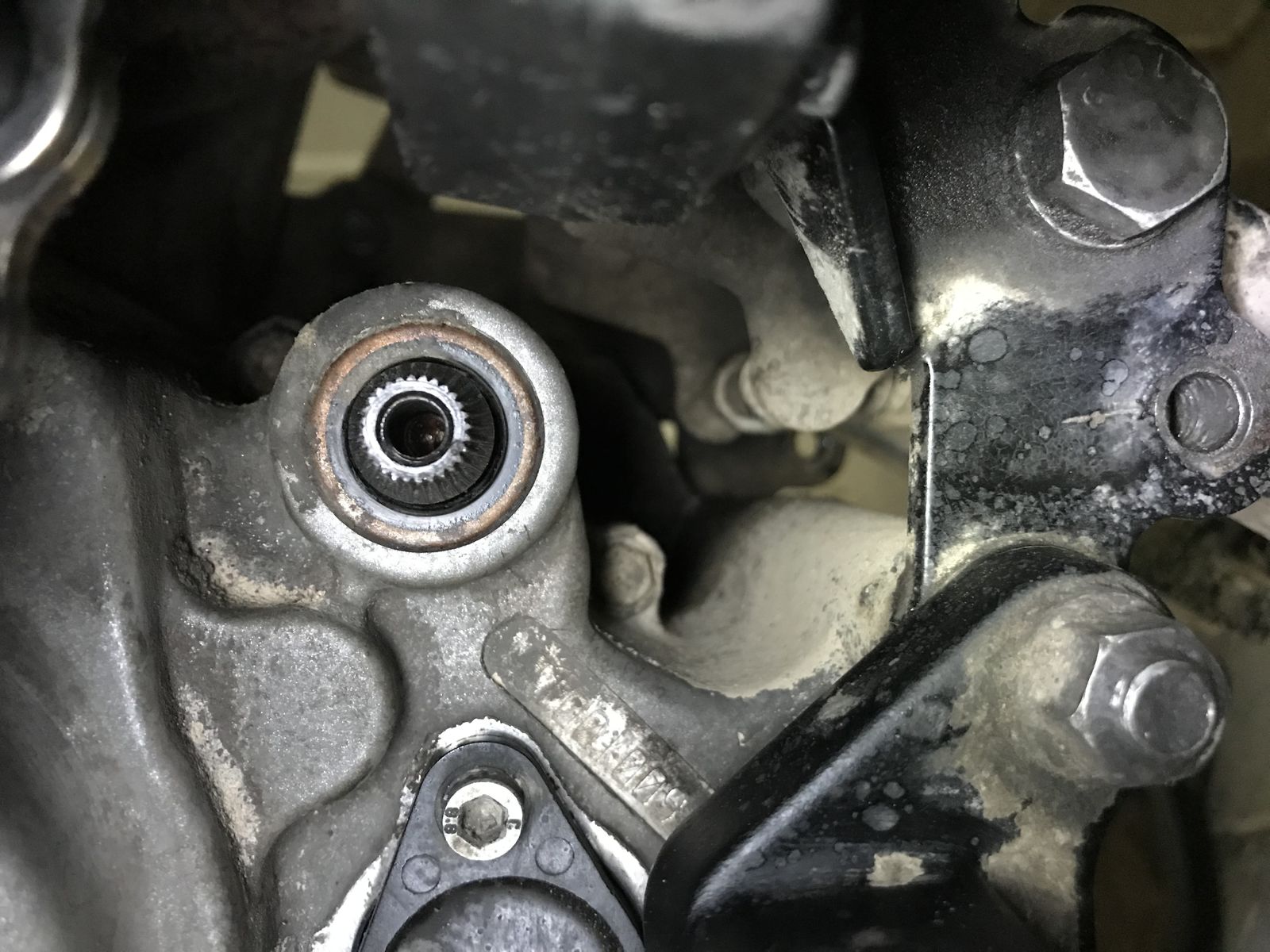

Moin, wie ist das Ende der Geschichte?
Bei mir tropft es da neuerdings auch raus...
MfG Robin
