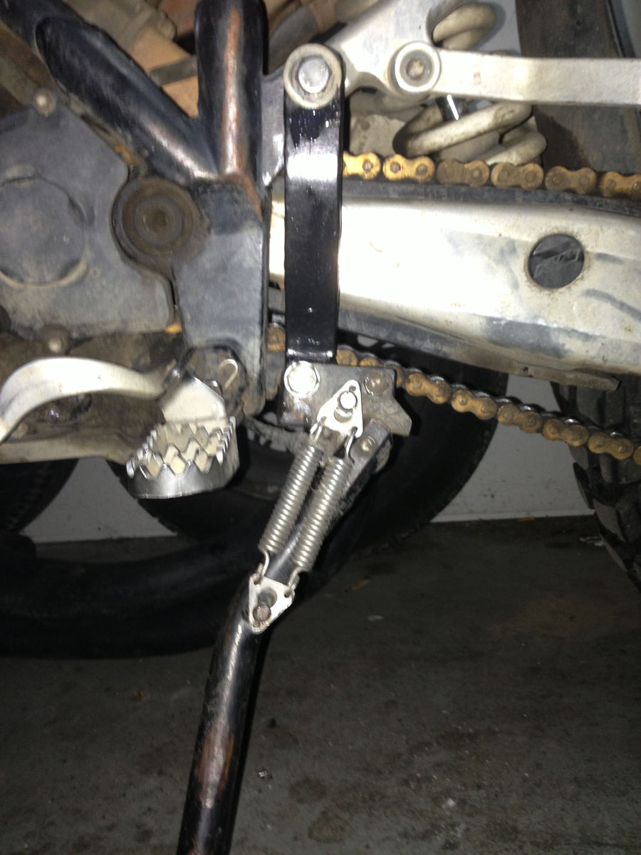

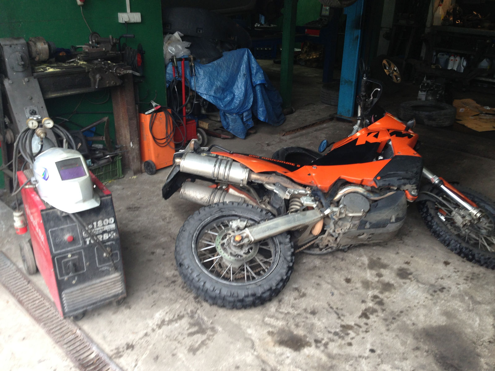

Ich hab meinen Selbstbau angebraten. Aber ich muss ja auch nicht zum deutschen TÜV

BeitragVerfasst am : Mo, 17. Sep 2018, 8:22    Titel: Antworten mit Zitat
Markus, das ist die Selbstbauversion der bekannten Seitenständerrückverlegung. Motor völlig von Einflüssen frei. Nur erschließt sich mir nicht warum Kampfschnecke diese Variante nicht in seine Überlegungen einbezieht ? gruebel

BeitragVerfasst am : Mo, 17. Sep 2018, 8:33    Titel: Antworten mit Zitat
weil ich das Kit bereits verbaut hatte und mich 2 Dinge gestört haben:
1. der Seitenständer steht relativ weit ab vom Motorrad.
2. Das Ding wiegt fast 3kg. (nur die Befestigung) wacko
Frage an die Spezialisten: Gilt das Aluheck auch als Rahmen, sprich: ist dort Schweißen auch verboten?
Grüße von Stefan
OstMarkusOffline
Anmeldungsdatum: 24.01.2004
Beiträge insgesamt: 3396
KTM 790 Adv R
 →  40.000 km
BeitragVerfasst am : Mo, 17. Sep 2018, 10:03    Titel: Antworten mit Zitat
Mein Spezi von der Dekra sagt: Nein, darf man nix schweissen!

dat Alu ist doch aber der Heckrahmen und nicht der Fahrzeugrahmen... da kann man doch sogar einen komplett neuen selbst zusammen braten... Question Schweißer-Zeugnis und Abnahme..
Aber... warum nicht einfach den Seitenständer an der hinteren Fußrastenhalterung anschrauben... feel free..
