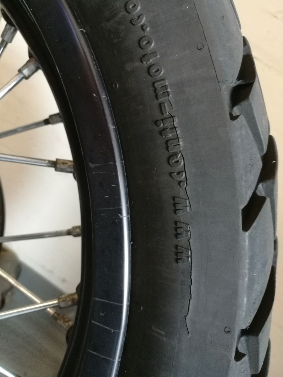

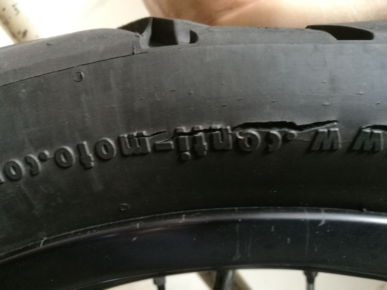

Hallo zusammen
Ich hab gerade die Absicht meinen Hinterreifen zu ersetzen und musste nach dem ablassen der Luft feststellen, das auf beiden Seiten Risse in der Seitenwand sind Sad .
Hat jemand von euch schon selbst erlebe oder etwa davon gehört?
Laufleistung: rund 6'500 km
DOT: 1315
Reifendruck immer kontrolliert
Gruss Rolf

Das nennt sich "Glasbruch". Hatte ich auch mal bei Pirelli Rennslicks. Kommt anscheinend davon, wenn die Reifen bei sehr kalten Außentemperaturen z.B. im Lieferwagen aufeinander liegen. Bei meinem Pirelli war das aber nicht so ausgeprägt. An deiner Stelle würde ich die Bilder mal zu Continental schicken und paralell den Reifenhändler ansprechen; Normalerweise bekommst du den dann Ersetzt! Exclamation
Bei DOT 1315 Question
Bei einem Dunlop hatte ich das auch der Händler hat ihn zum Werk Geschick aber nichts nicht mal eine Entschuldigung.

ich kenne das schon so, ja. Wobei es da sicher auch Unterschiede von den Kulanzen der verschiedenen Herstellern gibt. Ich kenne einen Motorradreifen Onlinehändler/Renndienst sehr gut persönlich und dort war das wohl selten ein Problem. Meines Wissens nach ist Conti da auch meist recht kulant. Probieren geht über studieren... Smile

Ja Natürlich würde es auch immer wieder tun aber man sollte sich nicht zu viele Hoffnungen machen.

Besten Dank für Eure Statements :-). Ich werde ganz bestimmt mal meinen Reifenlieferant und Conti darüber benachrichtigen. Mal schauen was passiert.
Bezüglich des Warum hätte ich noch eine andere Theorie.
Der Reifen hat ja zwei verschiedene Gummimischungen und genau an dieser Stelle ist ein Übergang, sprich hier wird ein anderer Gummi auf vulkanisiert.

könnte auch ohne oder mit deutlich zu wenig Luft gefahren worden sein
