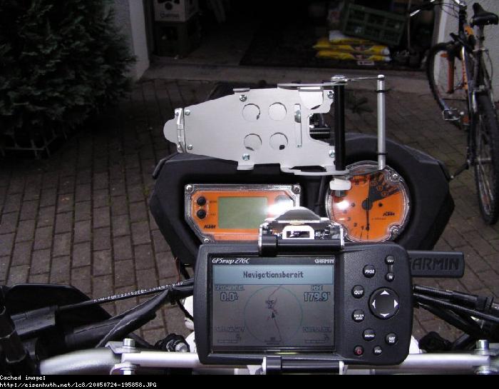

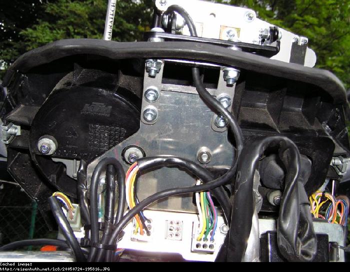

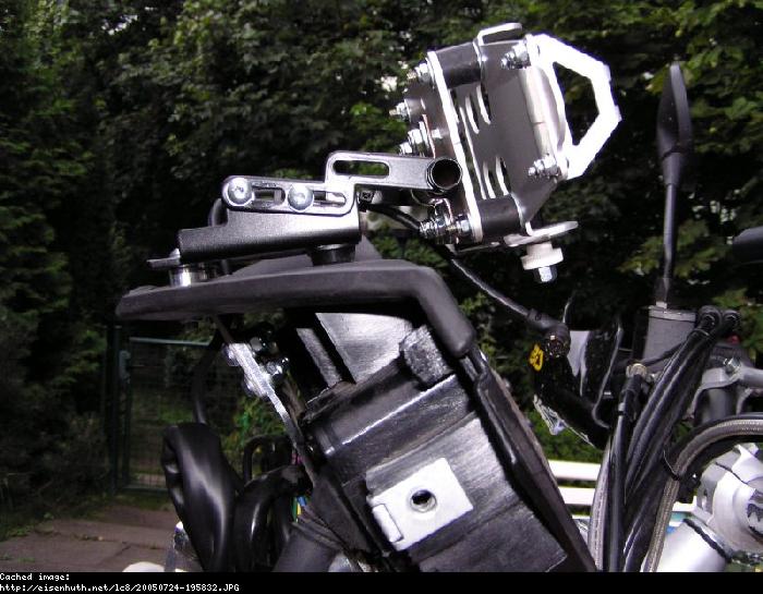

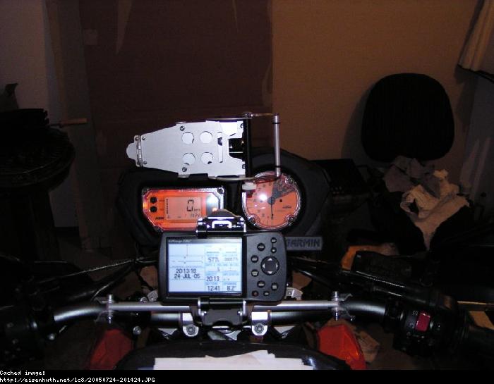

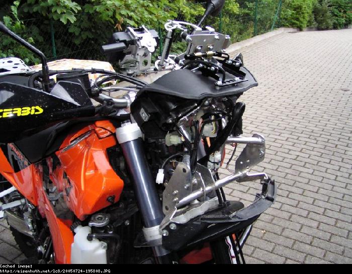

Ich habe mir zuerst nochmal die Befestigung der TT-Halterung genauer angesehen,
hatte Zweifel an meinem Machwerk. Allerdings ist alles fest und was wackelt,
ist das ganze "Geweih" und somit auch das gesamte Cockpit, was besonders auffällt, wenn die Hamsterbacken ab sind. wacko
ein paar Bilder:

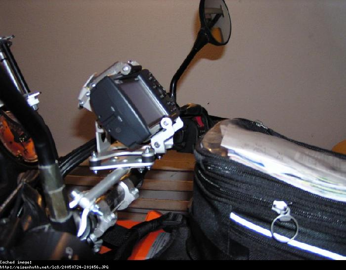

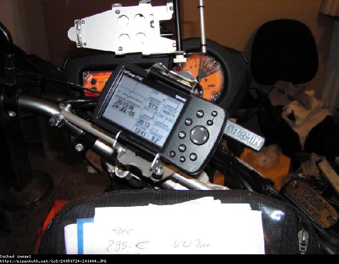

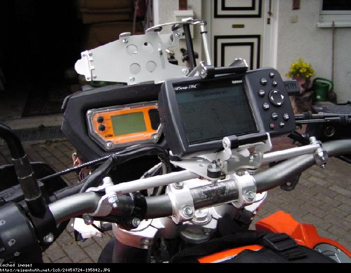

Die abschliessbare Halterung abgeschraubt, mit der Lenkerstrebe wieder angeschraubt, und die andere Halterung an den TT-Halter.
Dann mal etwas umhergefahren. Allerdings nur auf dem Hof, weil keine Lampe,
keine Hamsterbacken.... Razz
Fazit: Durch die fehlende Verkleidung bemerkt man die Wackelei noch deutlicher!
Navi an Lenkerstrebe ist bombenfest. Navi an Cockpithalterung pendelt auf und ab.
Hat also nichts mit den verschiedenen Halterungen zu tun!
(hatte ich irgendwie auch erwartet/befürchet)
Jetzt fing es an zu regnen, und ich hab mich in die Garage verzogen.
Gerät ausgerichtet, Tankrucksack auch noch geholt, um zu sehen,
wieviel Platz da ist. Passt perfekt! Very Happy
So. Für mich steht fest:
Mein 276C bleibt an der Lenkerstrebe in der anschliessbaren Halterung von TT.
Die Cockpit-Halterung werd ich erstmal dran lassen,
evtl. find ich eine passende Blumenvase. Razz
Wenn es richtig "fest" werden soll, auch bei einem Ausritt abseits der Strassen,
ist man mit der Halterung im Cockpit über den Armaturen, zumindest mit solch
schweren Geräten wie dem 276C, nicht sonderlich gut bedient.
Achja, die Instrumente lassen sich noch gut ablesen. Auch die LEDs (Tank etc)
hat man noch gut im Blick. Lediglich die Antenne werde ich zur Seite neigen,
da diese mir sonst beim Blick auf den Drehzahlmesser im Wege ist.
Grüße, Marco.

NoCarrierOffline
Anmeldungsdatum: 06.08.2004
Beiträge insgesamt: 5255
KTM 625 SXC, 2005
BeitragVerfasst am : Mo, 25. Jul 2005, 9:18    Titel: Antworten mit Zitat
@tonfuzzi
Ich habe gestern keine Verschlechterung des Pegels sehen können.
Falls ich Empfangsprobleme bekomme, werde ich die Antenne halt
"in den Drehzahlmesser" wieder hoch kippen. Sooft schaut man da ja nicht hin. Smile
Lumberjack hat folgendes geschrieben:
bei stehender Fahrt im Gelände wirst du dich ärgern, glaub mir Wink
Ich kann mir wirklich gar nicht vorstellen, daß das Geweih so stark wackelt ohne das die
Instrumente dabei auch wackeln.
Das muß noch einen andereren Grund haben, nein nicht du jetzt, der Aufbau.
Ich schau mal bei mir nach. Kiste ist ja eh zerlegt.
Hi Lumberjack!
Ich muss noch ein paar Kabel anschliessen, dann alles zusammenschrauben und dann dreh ich
heute abend eine große Runde. Auch stehend. Werde berichten...
Du, es wackeln das "Geweih" und alles daran befestigte! Also die ganzen Armaturen usw.
Genau das ist es ja, was mir bei der kleinen Testrunde auffiel. Gerade wenn die Verkleidung
nicht dran ist, sieht man das am deutlichsten. Mag sein, dass ich zu empfindlich bin,
aber so wie das hier war, konnt ich es einfach nicht lassen. wub
Gruß, Marco.

@ NoCarrier
ich habe mal bei mir geschaut und am Geweih gewackelt. Es bewegt sich etwas wenn man ordentlich daran wackelt, kein Thema. Aber nach deiner Beschreibung muß das bei dir noch mehr wackeln. Der Halter selber läßt sich selber etwas von der eigentlichen Position nach vorne (Scheibe) anheben ca. 5mm
Ich werde bei beiden Abstützpunke (abschließbarer Halter) mit dem Cockpitgehäuse verbinden. Damit sollte bei mir das Halter fast "bombenfest" sitzen
NoCarrierOffline
KTM 625 SXC, 2005
BeitragVerfasst am : Mi, 27. Jul 2005, 18:01    Titel: Antworten mit Zitat
@ NoCarrier
Genauso ists bei mir auch (gewesen). Wenn dann das Navi dran ist,
schwingt es umher, ist ja auch schwer genug.
Die Idee hatte ich auch. Mich störten die zusätzlichen Löcher, weil, wenns das eben nicht bringt... ph34r
Auch habe ich Zweifel, weil ja eben das Cockpit auch an dem Geweih fest ist und sich ohne die Hamsterbacken gut mitbewegt. Halt bekommt es erst durch
die festgeschraubten Verkleidungsteile, was mir nicht so dolle gefiel...
Ich hoffe auf Erkenntnisse/Erfahrungsaustausch in Obertauern Smile
