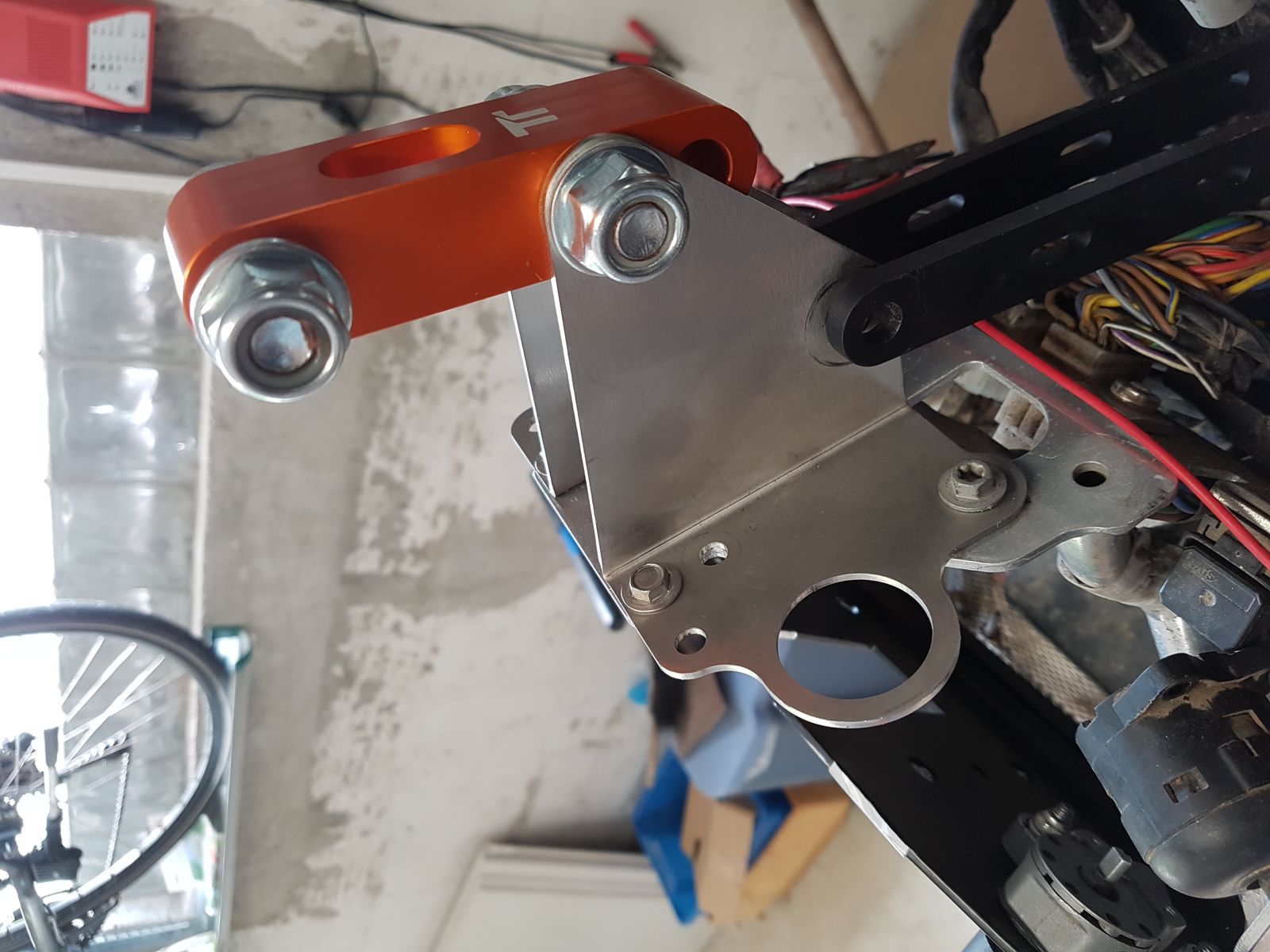

hier mein versprochener Bericht über den Twalcom Roadbook Halter.
Gleich vorne weg. Plug and Play war da nix, zumindest nicht für mich und meine 990er. Der ganze Epos hat mit viel "trial and error" bestimmt 20 Arbeitsstunden verschlungen. Jetzt aber die gesamte Story...
Zuerst meine Anforderungen:
- Da ich meine aufgesetzte Originalscheibe liebe und diese im Straßenbetrieb einfach gerne gegen die KTM Tourenscheibe tausche, musste diese erhalten bleiben. Ebenso die von mir überarbeiteten Originalscheinwerfer (LED u. Xenon Licht).
(https://advrider.com/index.php?threads/ktm-950-990-double-screen-quick-dirty.26 7755/)
- Original Tacho musste bleiben da ich keine Lust hatte den Kabelstrang zu verändern um die nötigen Leuchten extra zu platzieren.
- Roadbook im Alltag und auf GPS Events gegen GPS austauschbar
- Nach Möglichkeit meine vorhandene Ausrüstung Touratech Roadbookhalter plus Tripmaster behalten
Angefangen hat alles mit tollen gebrauchten Teilen aus dem Forum (Danke Jonny). Herzstück dabei der Twalcom Roadbook Halter (http://www.twalcom.com/home.php), leider ohne Anleitung. Ein direktes Anschreiben nach Italien brachte auch keine Hilfe.

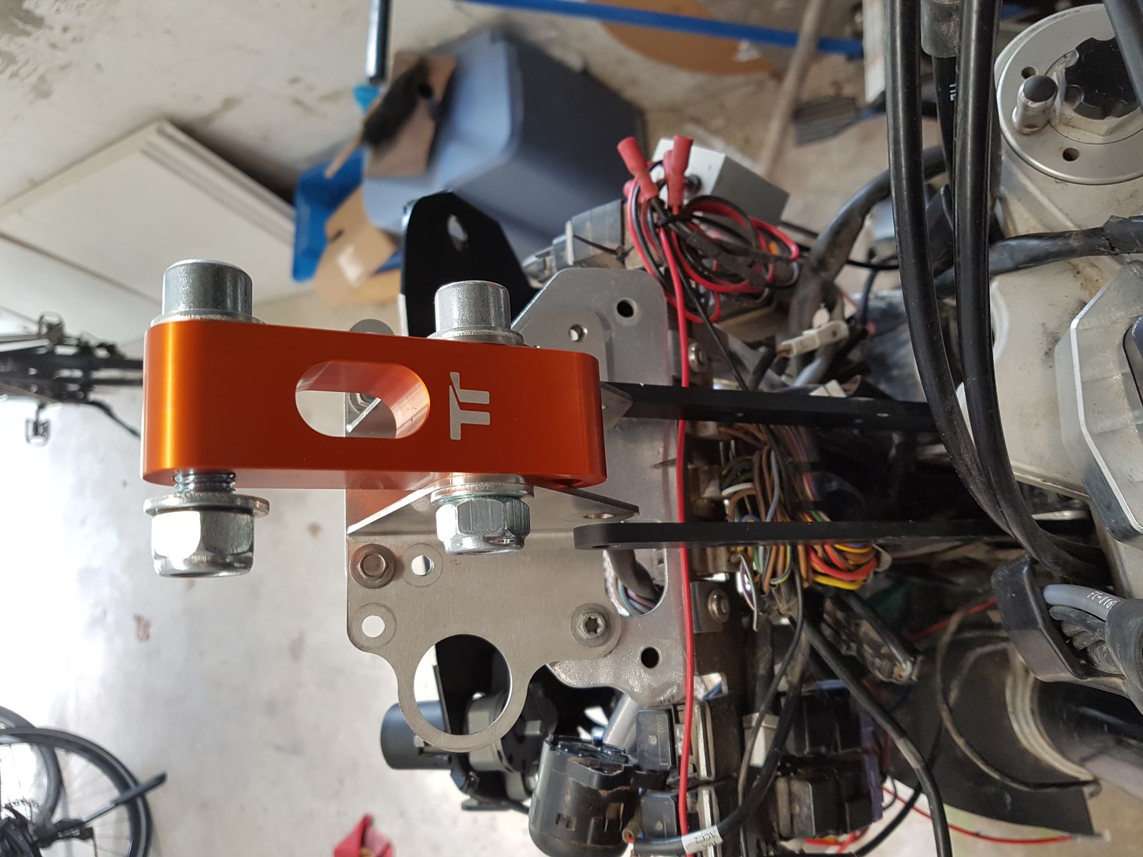

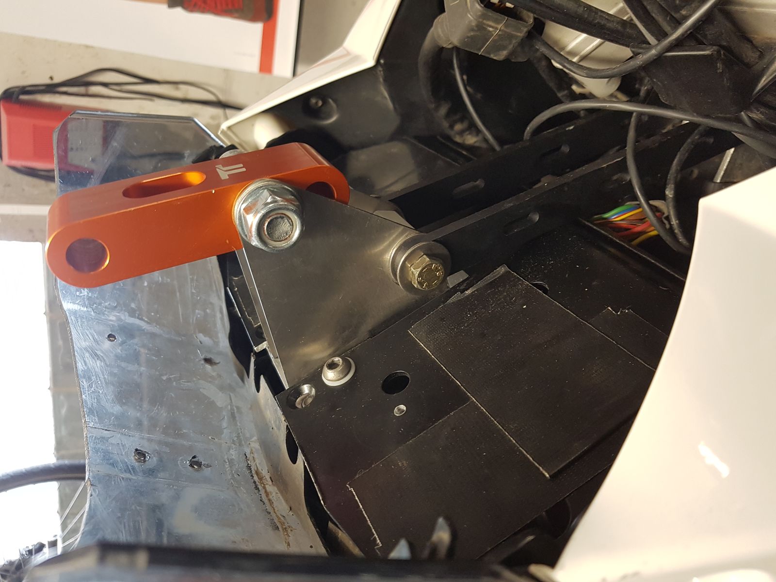

Dieser war schnell auf dem Geweih montiert und die vorderen Streben am Rahmen befestigt. Erster Eindruck, super! Durch die extra Befestigung am Rahmen kann nix vibrieren/wackeln. Dann die Erkenntnis - Lenken ist wegen dem Schloss nicht mehr möglich.
Also mithilfe euer Ratschläge Schloss abgebaut, Kabel verlängert und an den von Twalcom vorgesehene Platz angebracht. Dummerweise lässt sich jetzt der original Scheinwerfer meiner 990er nicht mehr montieren da Schloss und Scheinwerfer zusammenstoßen.

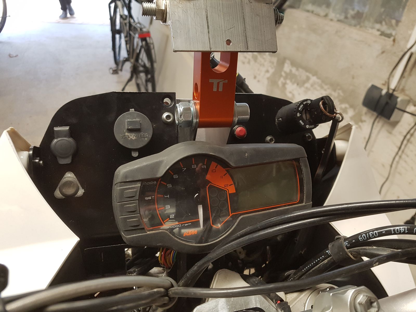

Nach viel sinnlosem hin und her probieren dann die Idee meine Vorhandene original KTM 950er Roadbookaufnahme so umzugestalten das sie über den Twalcom Tower sitzt und das Schloss incl. aller Schalter, Stromdossen usw. aufnimmt. Da die Platte auch noch als Aufnahme für die Hamsterbacken dient war das ein ewiges Gefummel. Ständiges an- und abbauen, anpassen, Bohren, fluchen usw. waren nötig bis das Teil vernünftig und spannungsfrei liegt.
Nächstes Problem war das die Montageplatte für das Roadbook inkl. einer Trägerplatte für den original Tacho nicht mit der Originalscheibe zusammenpasst. Auf jeden Fall nicht so das dies im stehen ablesbar ist.

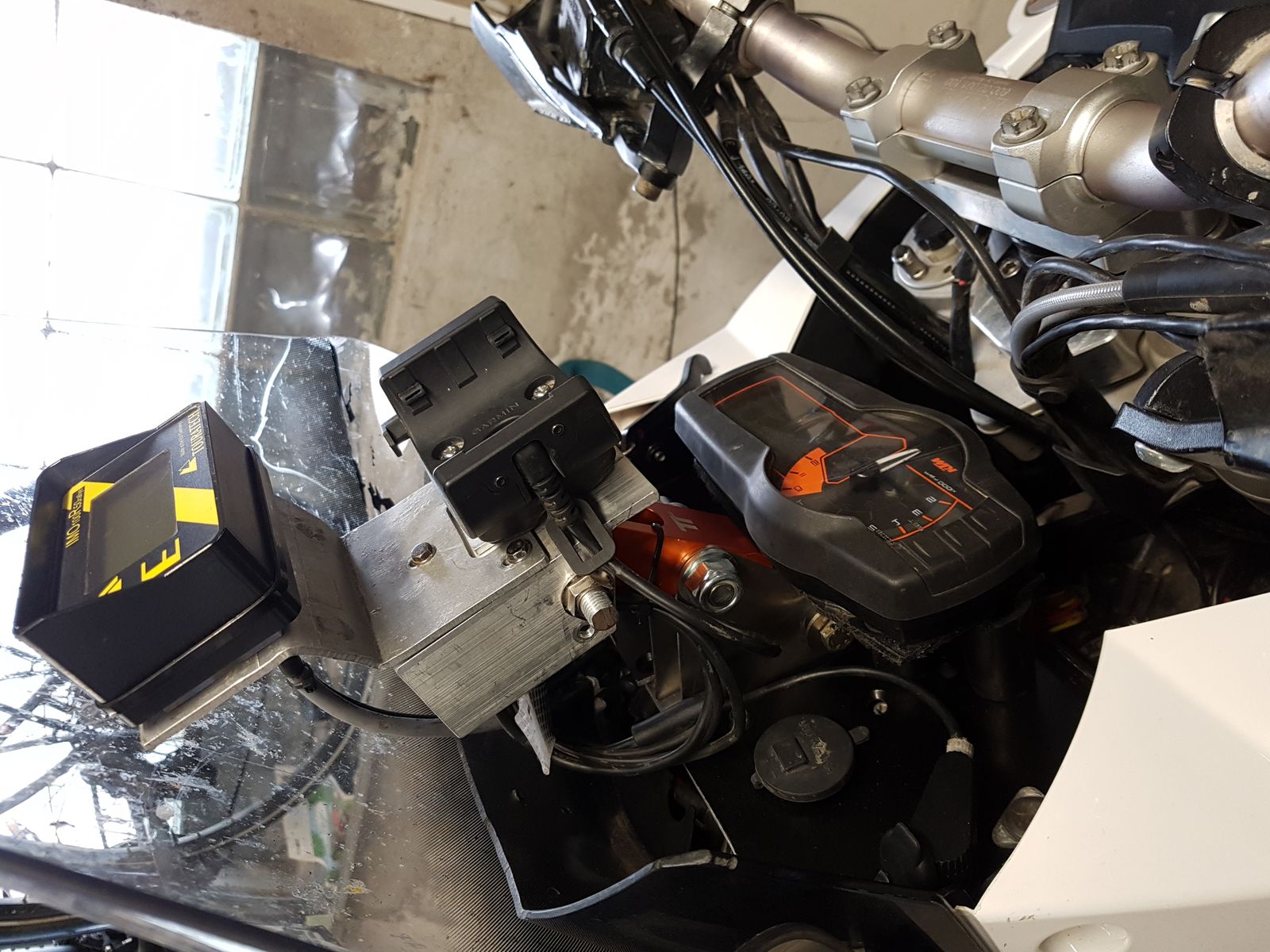

Günstiger weise konnte ich meine vorhandene Grundplatte für den Touratech Tripmaster und die Roadbook/GPS Grundplatte zügig an den orangen Arm befestigen.

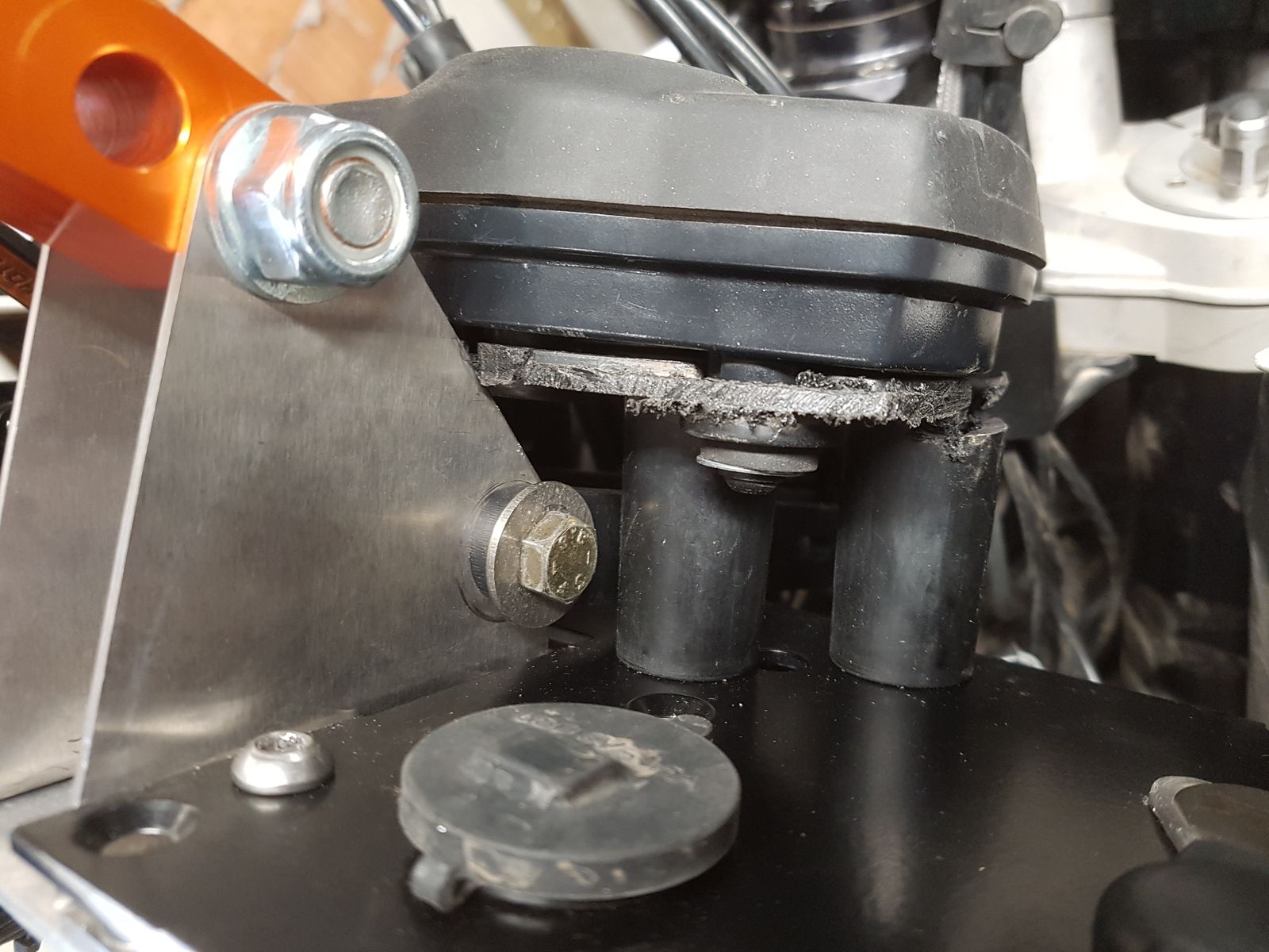

Jetzt musste nur noch eine Platz für den Originaltacho gefunden werden. So richtig wollte nix passen da ständig der Lenker/die Kabel dagegen stießen.
Die Lösung war schließlich der alte Originalträger. Ich habe ihn aus der Plastikabdeckung herausgesägt und die drei Beine an der Aluplatte geschraubt.
Soweit erstmal der Bericht. Die ersten Testfahrten waren durchwegs positiv. Nichts wackelt, gut abzulesen und optisch noch OK.
