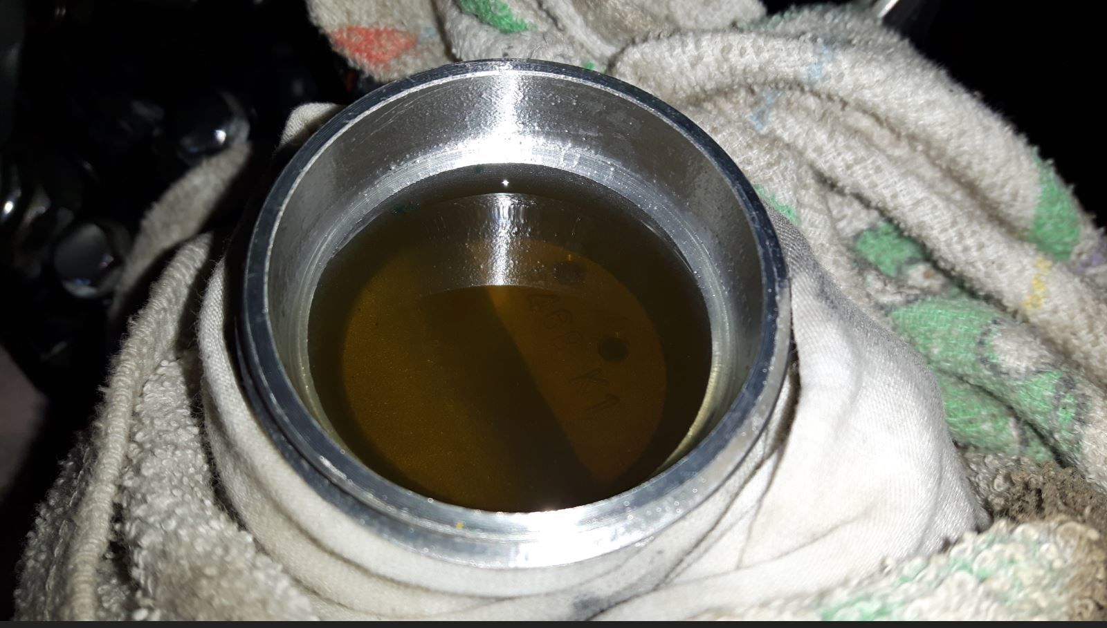

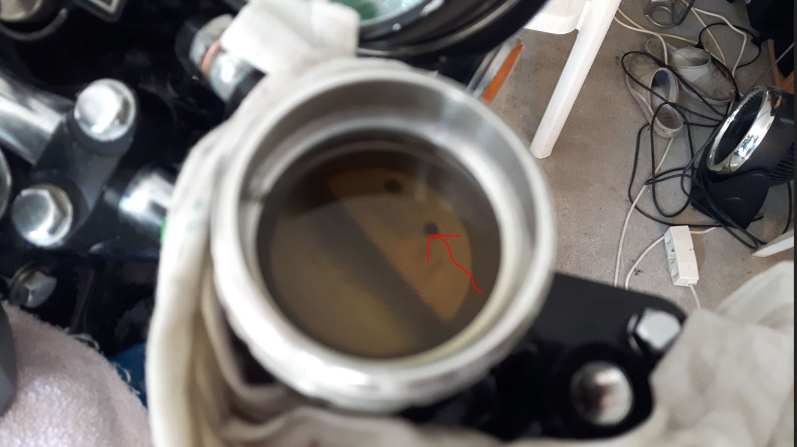

Dabei ist mir aufgefallen, dass im Loch rechst, grauer Schmodder, rauch ähnliche Rückstände austraten.
[attachment=3]2te-Bohrung.JPG[/attachment]

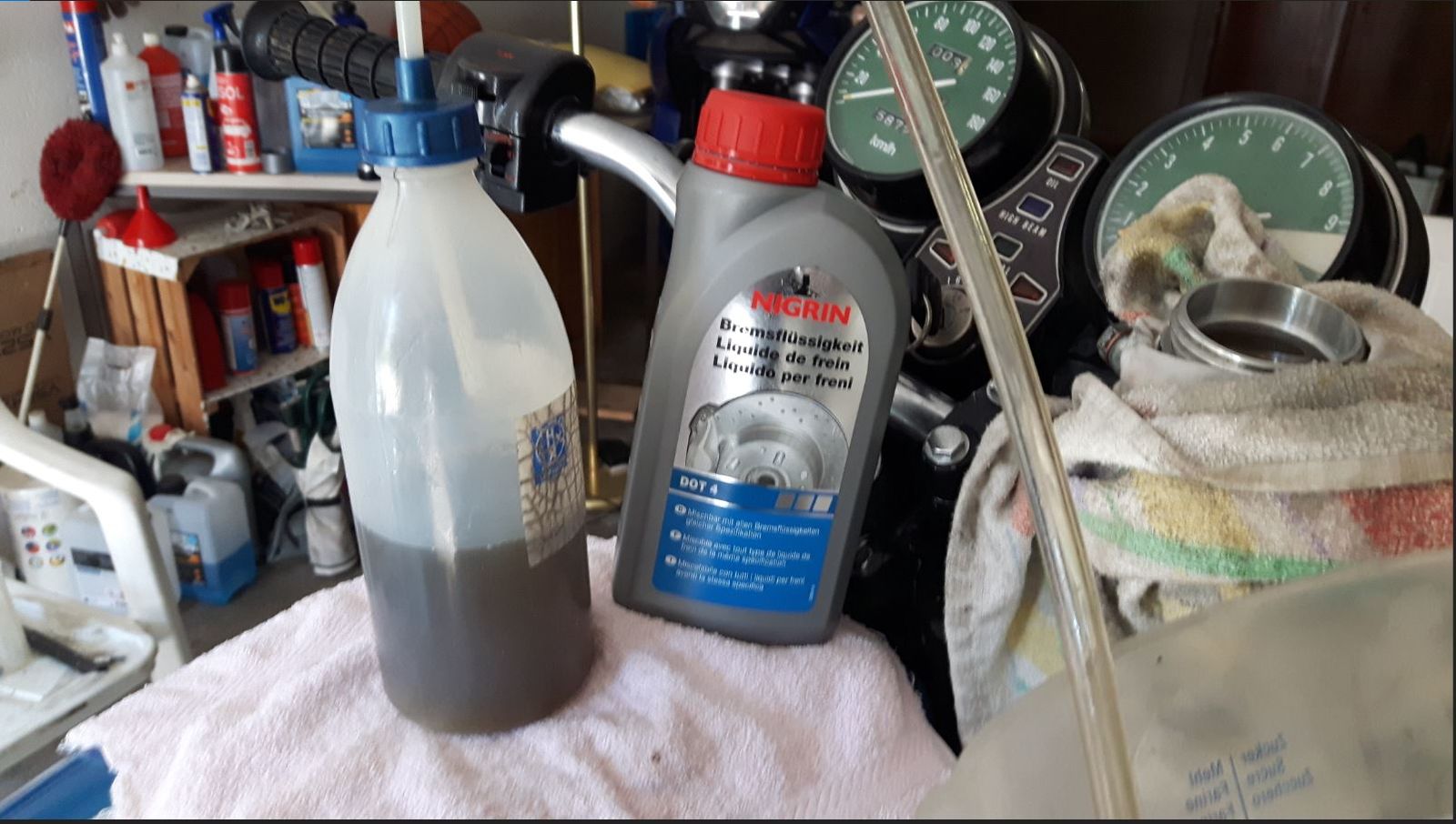

Ich habe dann "gepumpt" vielleicht 2 Stunden und immer wieder verschmutztes Fluid abgesogen:
[attachment=2]NachDemPumpen.JPG[/attachment]

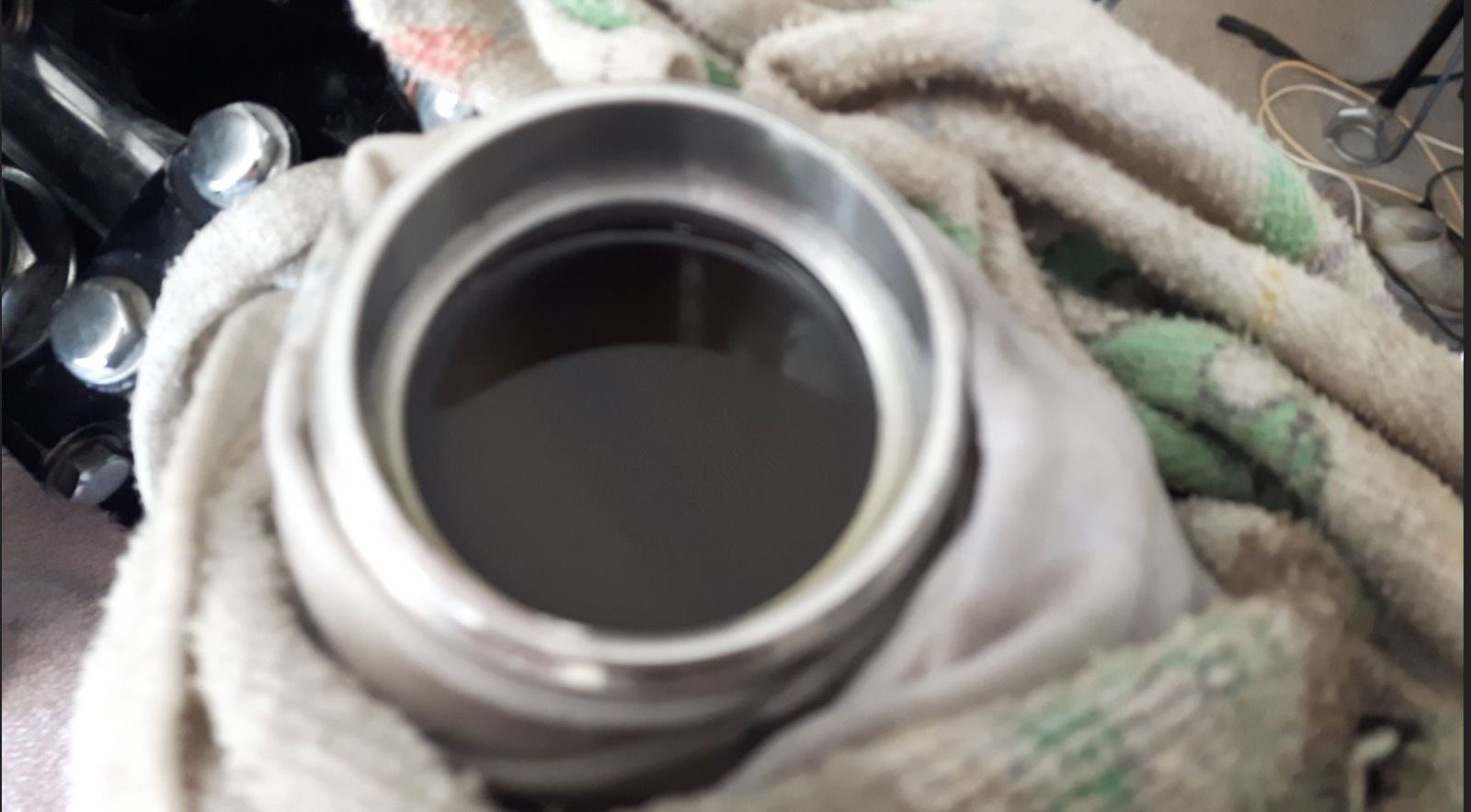

Und neu befüllt:
[attachment=1]Fluid-Klar.JPG[/attachment]

zurück. Bremsflüssigkeit holt sie aber, wenn ich direkt in den Geberzylinder
schaue, spritzt es aus Loch 1 (siehe Foto) wenn ich den Griff ziehe.

Wenn das so stimmt, dann komme ich auf meine schonmal gepostete Idee zurück,
daß die Geberarmatur einen "Knacks" hat.
Siehe oben

- Du hast viel durchgespült und von grauen Schlieren berichtet. Alte
Bremsflüssigkeit wird bernsteinfarben bis braun. Die graue Farbe kann vom
sich auflösenden Gummi der Primärmanschette im Geber stammen. Eventuell
sind da noch Reste drin.
Nein, die BFK ist nun klar und hell

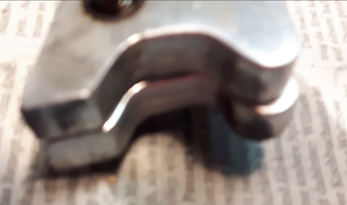

So, jetzt bin ich weiter
Ein Mitdenker aus dem CBFour Forum hat folgendes geschrieben:
Ich hatte auch Probleme der Bremse vorn. Alles gewechselt erneuert
etc. Dann Stahlflex, nur bedingt besser. Aus lauter Verzweiflung habe ich
dann einen alten, aber originalen Bremshebel einer 400 Four angebaut....,
der original Hebel ist am Druckpunkt für der Bremskolben im Bremszylinder
weiter ausgeformt. Drangebaut, Probefahrt, packt jetzt richtig zu!!
Das habe ich natürlich kontolliert, das gibt es doch gar nicht.
Foto siehe unten (lässt sich nicht mehr in den Text einfügen)
Also auch wieder den alten Bremshebel verbaut, besser aber nicht gut.
