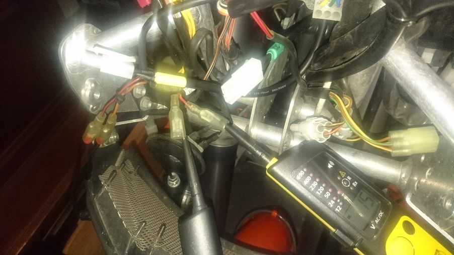

Habe gerade mal durchgemessen am Anschluss an der KTM liegen 15V an,
am Ende des Ladekabels (von beiden) kommen aber nur 9V an Sad
Ist das zu wenig fürs Navi ?, oder hat das Navi einen weg ?

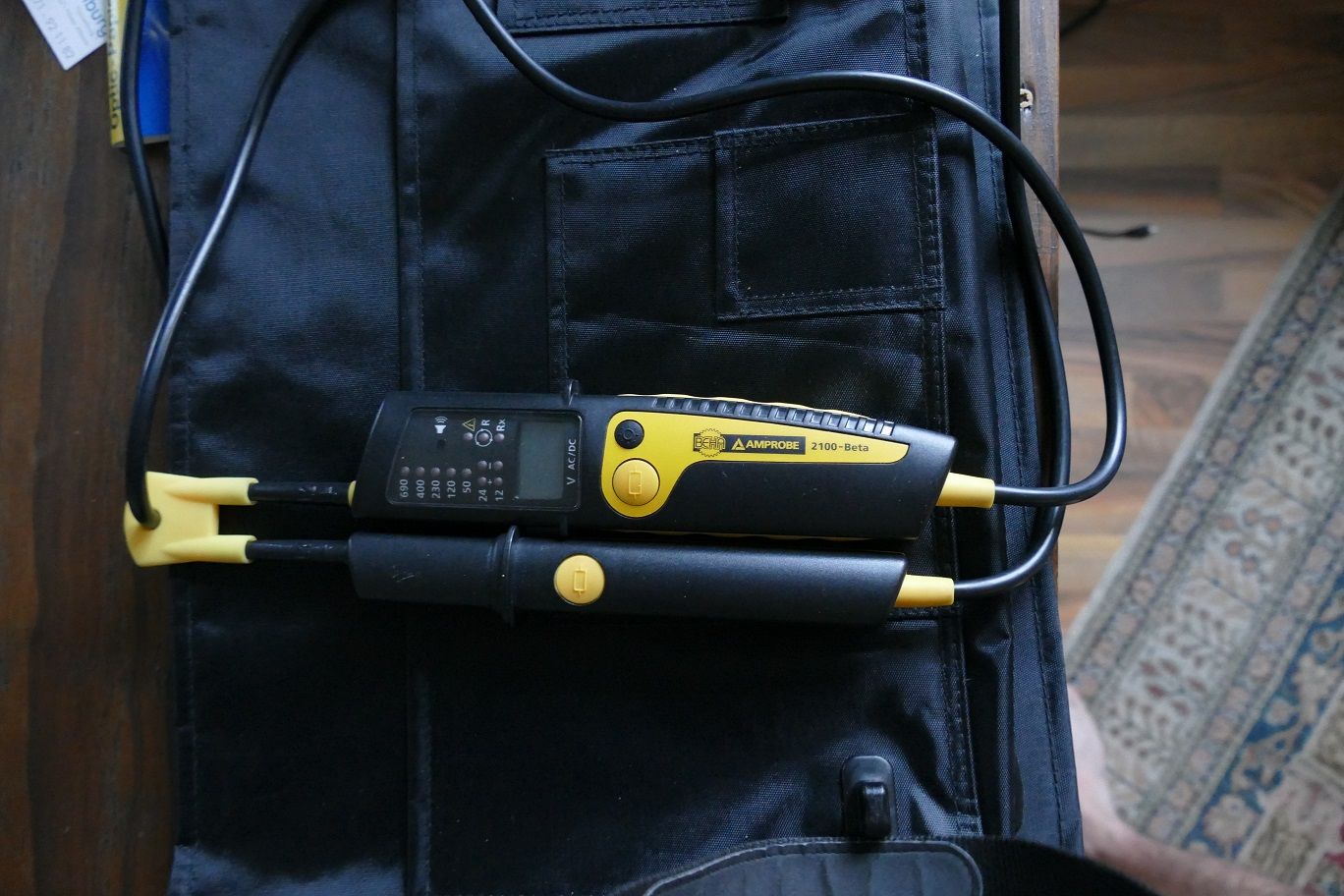

Was hast Du da für ein Messgerät ? Also bei 15 Volt auf der Klemme würde ich mir schon langsam Gedanken machen.
Zum Ladekabel, wenn da 9 Volt raus kommen, dann kannst Du Dein Zumo 390 in die Tonne werfen, das benötigt 5 Volt +/- 0,25 Volt - bei 4,00 Volt bis 5,5 Volt dürfen noch keine Defekte eintreten aber bei 9 Volt wird es vermutlich abrauchen.
Evtl. mal fix ein Bild vom Ladekabel hier einstellen und direkt ein Bild vom Messgerät und wie es eingestellt ist (lief der Motor bei 15 Volt ?) und wenn Du noch mal Messungen machst, sag mal Werte mit mind. einer Kommastelle.

@Hotfire: Bild des Messgerätes habe ich angehangen.

Alex81 @ So, 31. Dez 2017, 9:22 hat folgendes geschrieben:
und damit konntest Du den Mini USB Stecker messen ???

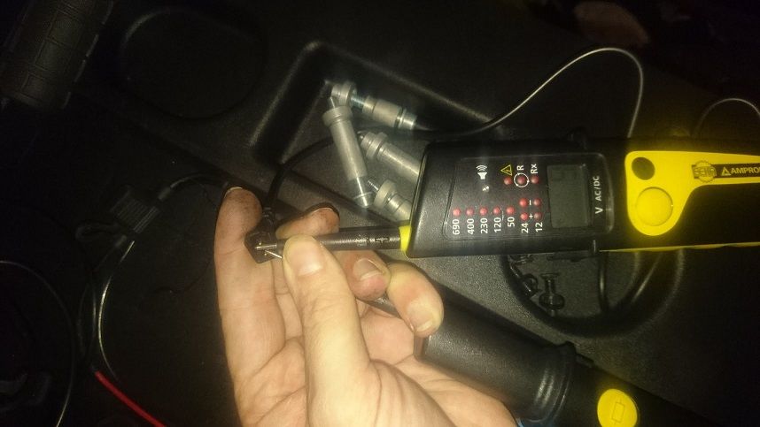

Alex81Offline
Anmeldungsdatum: 11.10.2017
Beiträge insgesamt: 32
VTR 1000 SP-2
 →  39.000 km
BeitragVerfasst am : So, 31. Dez 2017, 15:47    Titel: Antworten mit Zitat
So und hier nochmal Bilder der Messung, wie gesagt 15 zu 9.
Das das Kabel durch ist hatte ich mir ja schon gedacht, deswegen habe ich mir ja ein zweites zugelegt. Aber auch bei dem zweiten gibt es das gleiche Ergebnis. Die Kontaktplättchen wurden gereinigt und mit Kontaktfett geschmiert. Berührung haben sie auch da ich es schon probiert habe den Stecker direkt ins Navi zu stecken, also ohne Halter. Irgendwie habe ich aktuell keinen Plan mehr was ich noch machen kann. Nächste Woche fahre ich mal zu einem Kumpel und teste es an einer ausgebauten Motorradbatterie.
