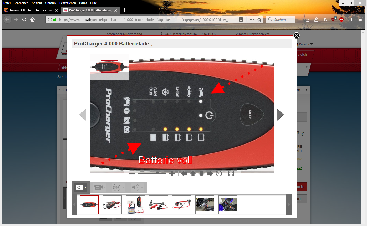

Am Ladegeraet kann ich unterschiedliche Modi waehlen.
Wenn ich das Geraet auf Motorrad stelle, blinkt das Laempchen fuer die Entsulftatierung.
Wenn ich auf CAN umstelle erhalte ich das Laempchen fuer Batterie voll geladen.
wacko Question
Gruss
Karl

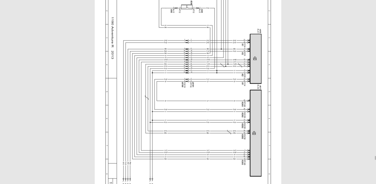

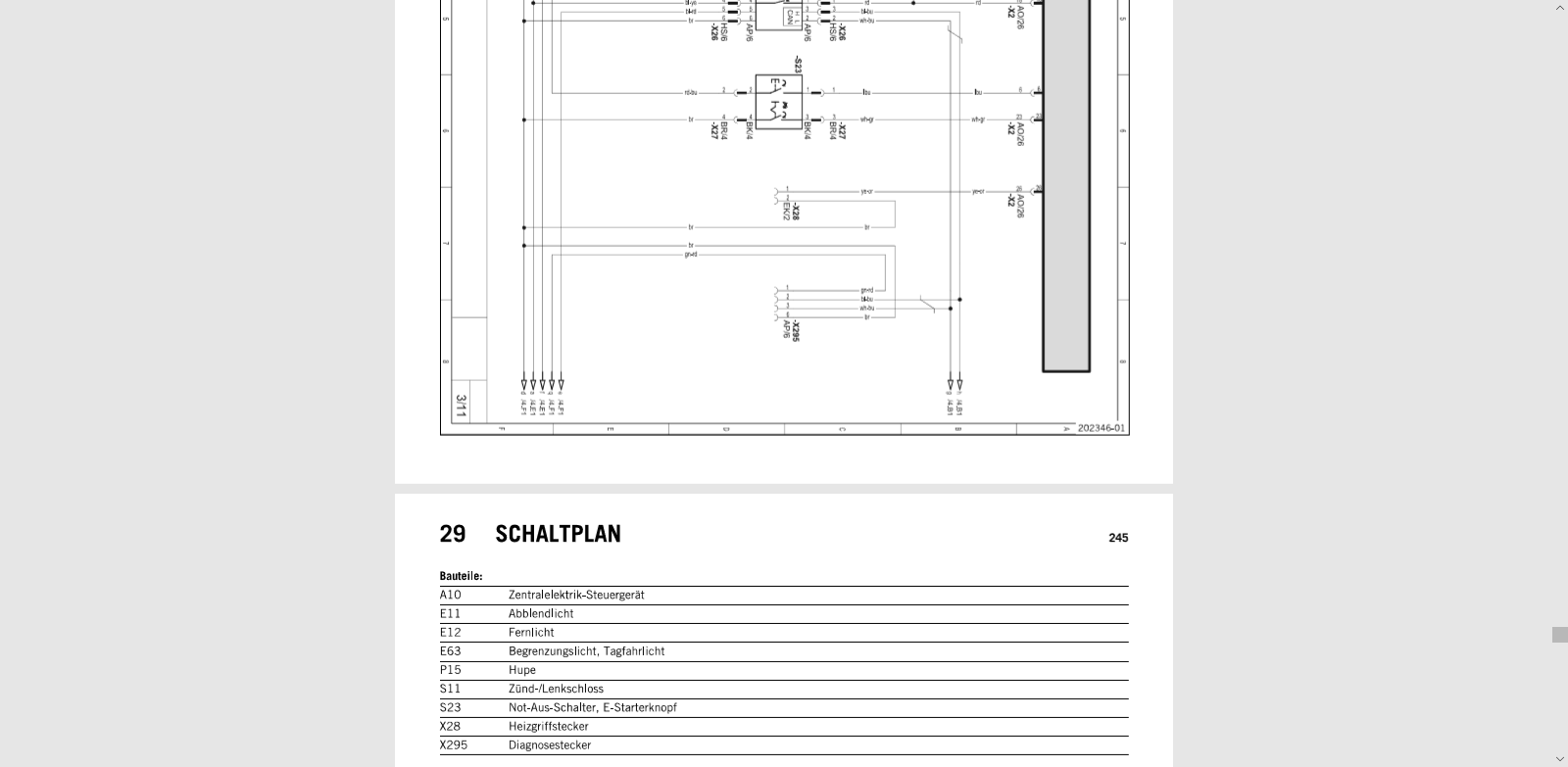

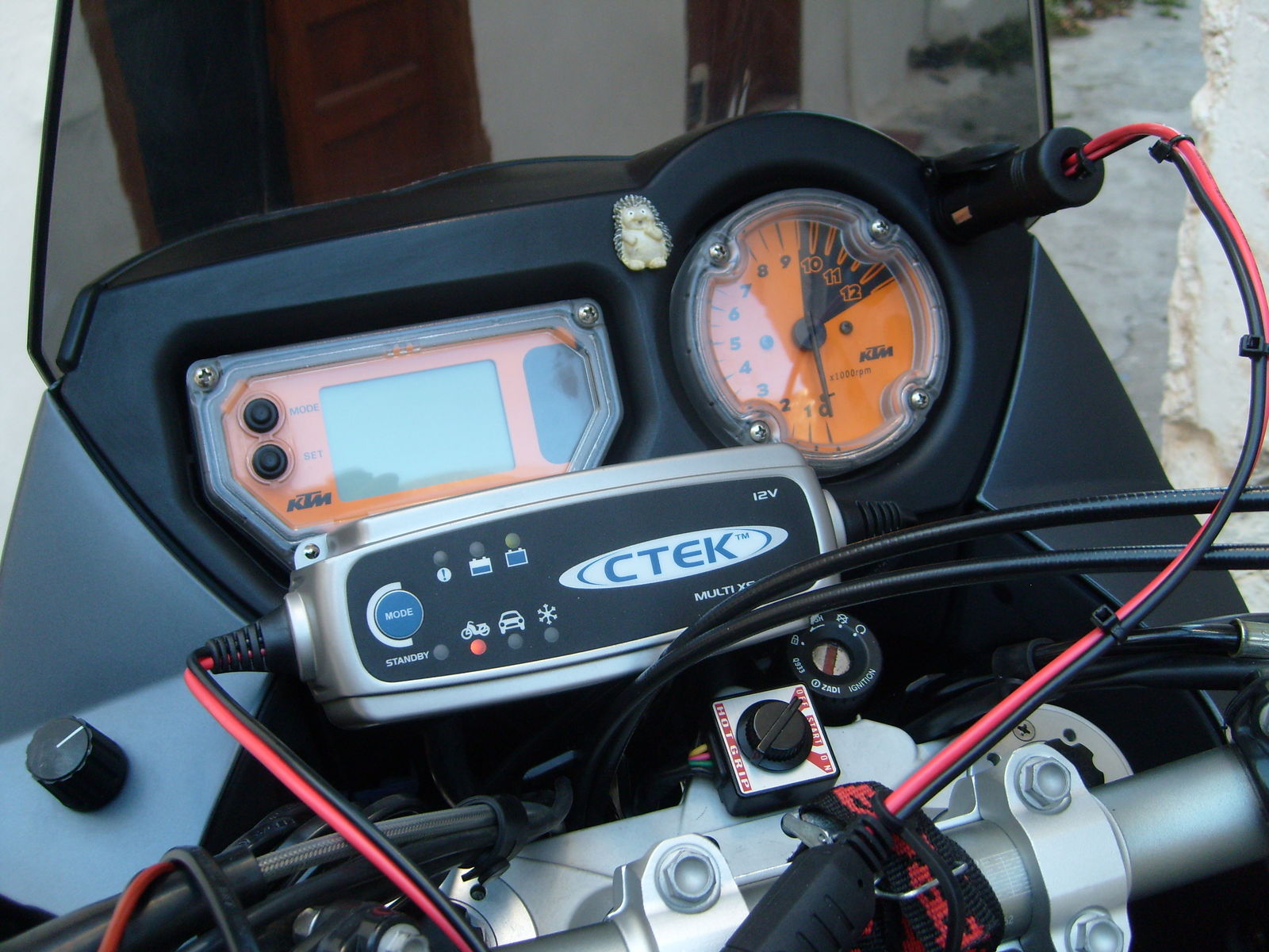

Nur eine normale Ladefunktion ist nötig (möglicherweise bei BMW mit CAN Funktion..das weiß ich nicht).....mit Entsulfatisierung/ Lade-Erhaltungs-Funktion (das Blinken der Entsulfatisierung müßte aber wieder ausgehen......sollte nur ab und an blinken, wenn entsulfatisiert wird.....das sollte kein Dauerzustand sein, denke ich mal. Ansonsten Batterie ist voll geladen Anzeige......)! Wie geschrieben, die Steckdose hat eine direkte Verbindung zur Batterie, ohne die Elektronik zu "berühren". Siehe Schaltplan....
 Dateigröße:  54.48 KB
 Angeschaut:  5350 mal
 Dateigröße:  58.74 KB
 Angeschaut:  5357 mal
 Dateigröße:  76.37 KB
 Angeschaut:  5327 mal
2017-11-19 12_43_15-ProCharger 4.000 Batterielade-, Diagnose- und Pflegegerät kaufen _ Louis Motorra.png
 Dateigröße:  733.15 KB
 Angeschaut:  5328 mal

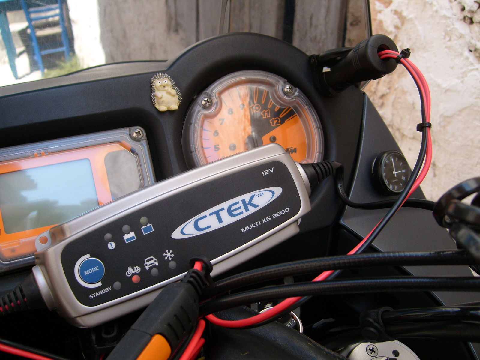

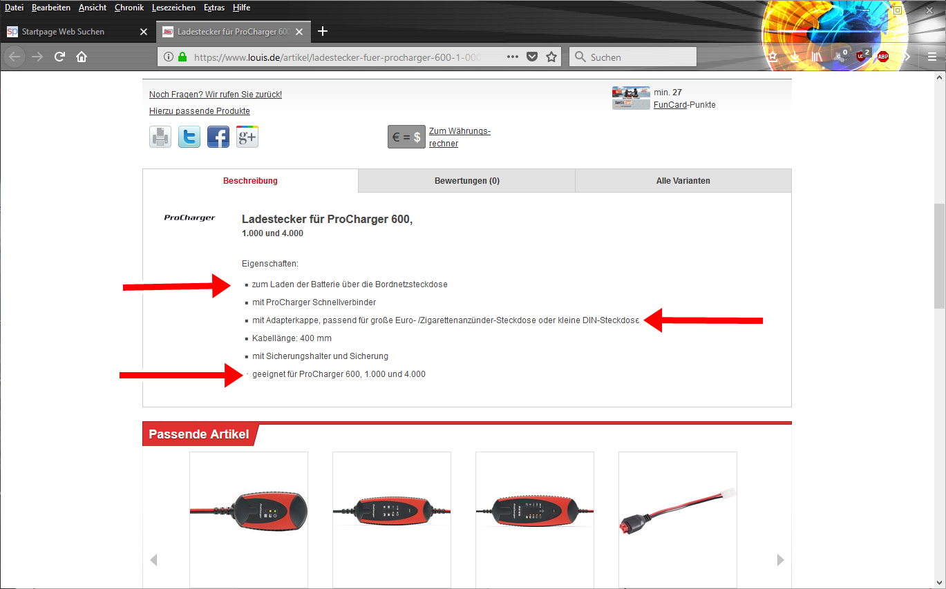

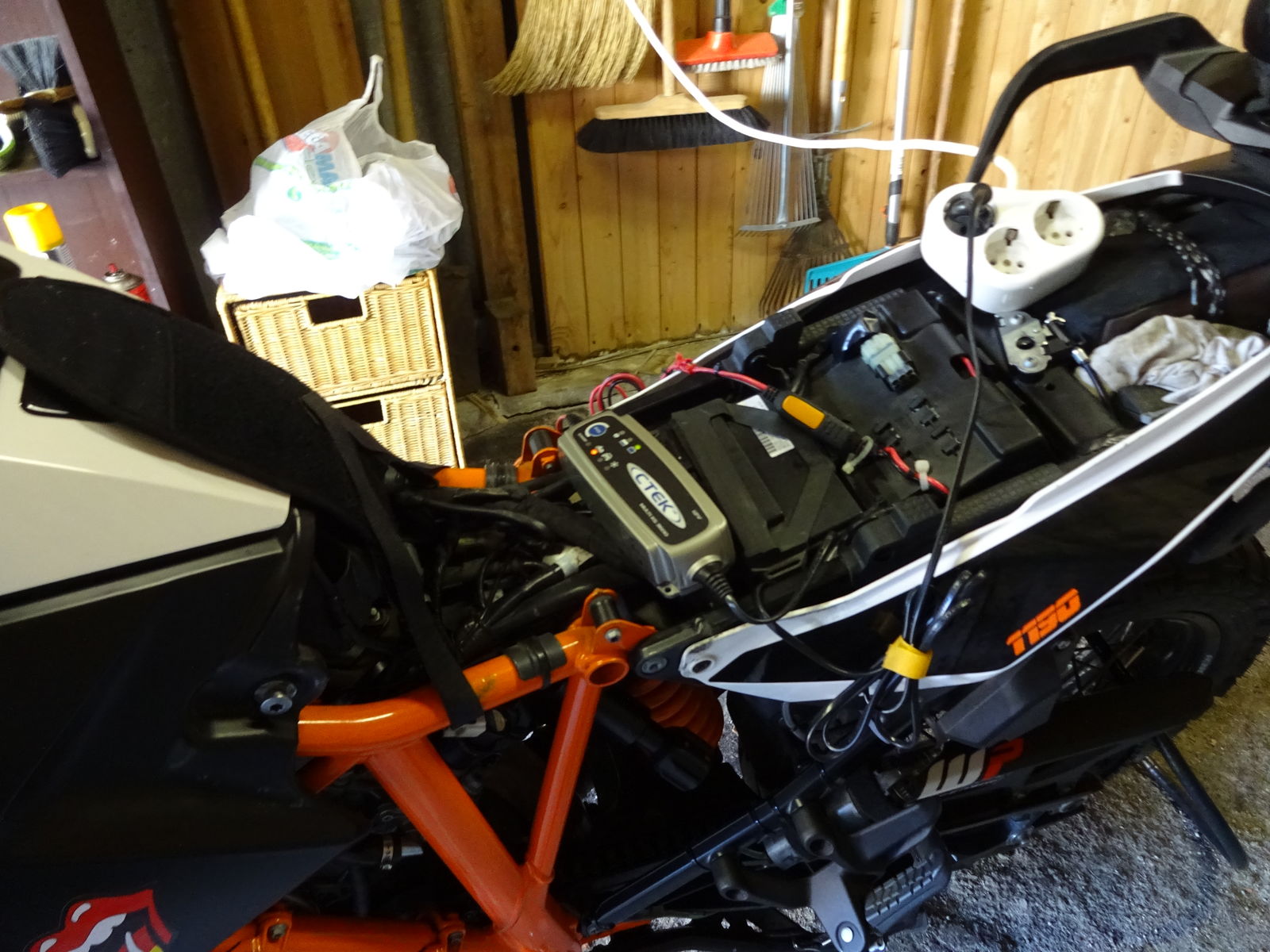

Möge jeder selber entscheiden......ich habe auch die drei 990iger, die ich hatte über die Bordsteckdose (immer!) geladen.....nix auffälliges!
2018-03-18 19_43_42-Ladestecker für ProCharger 600, 1.000 und 4.000 kaufen _ Louis Motorrad.png
 Dateigröße:  211.76 KB
 Angeschaut:  5310 mal
 Dateigröße:  276.78 KB
 Angeschaut:  5253 mal
 Dateigröße:  296.34 KB
 Angeschaut:  5235 mal
2018-03-18 19_36_08-CTEK XS 0.8 Multi-Funktions Batterieladegerät Mit 6-Stufen Technologie, 12V 0.8 .png
 Dateiname:  2018-03-18 19_36_08-CTEK XS 0.8 Multi-Funktions Batterieladegerät Mit 6-Stufen Technologie, 12V 0.8 .png
 Dateigröße:  142.96 KB
 Heruntergeladen:  5294 mal

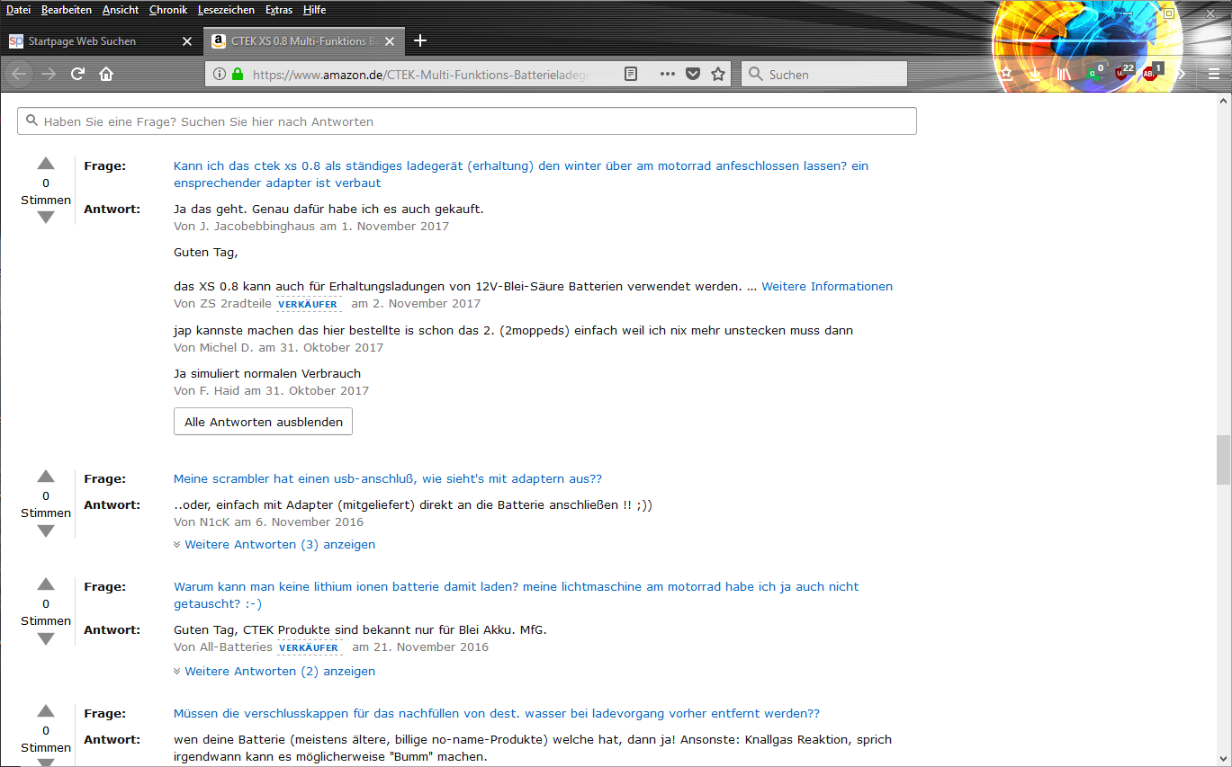

https://www.amazon.de/NOCO-Genius-G1100-1-1A-Ladeg ....... orrad+ladeger%C3%A4t
 Dateigröße:  304.46 KB
 Angeschaut:  5252 mal

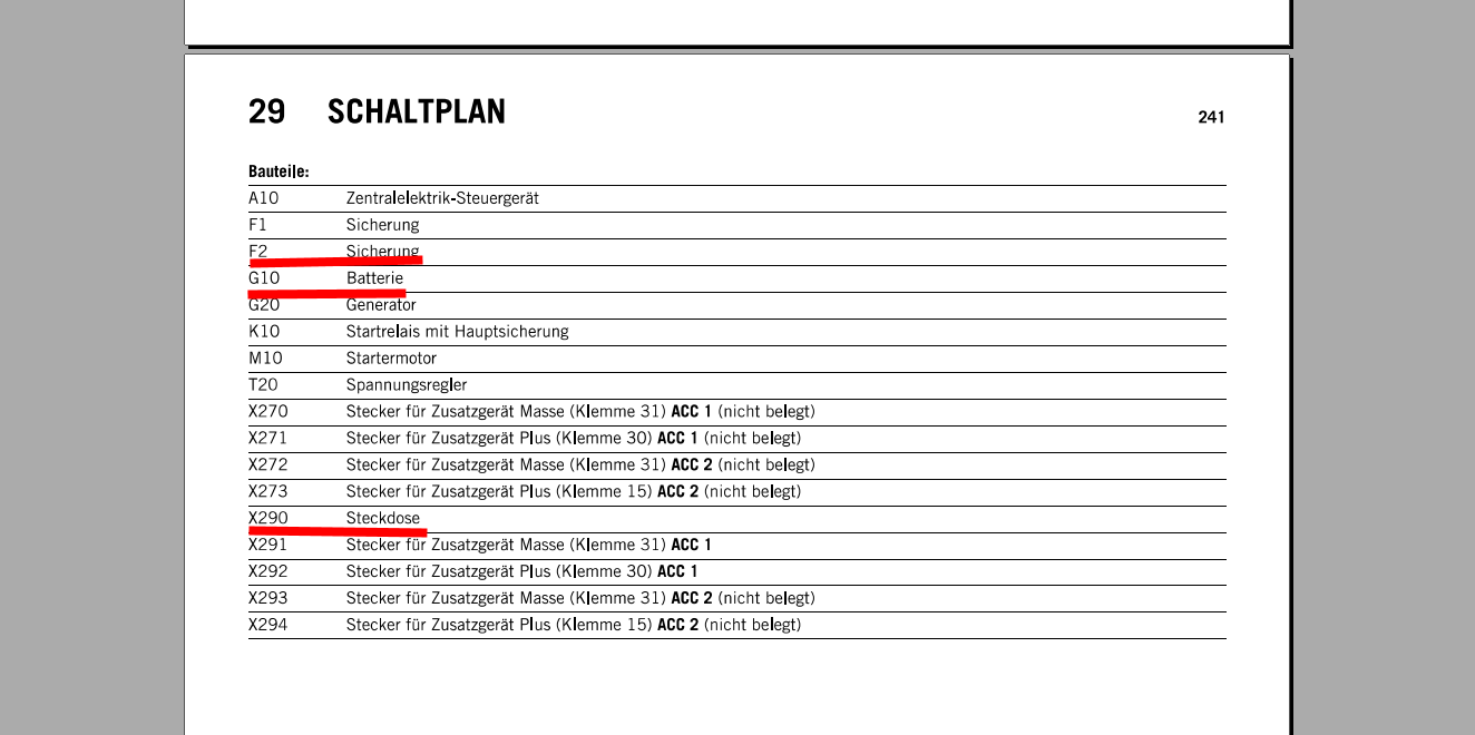

Es geht nicht ums Laden sondern um den Sau gefährlichen Entsulfatisierungsmodus !

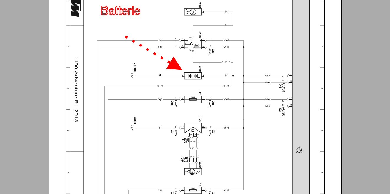

Ist das ABS Steuergerät und ein Dauerplus vom Motor Steuergerät nicht am Zündschloss vorbei direkt mit der Batterie verbunden 🤔
Regler Lichtmaschine wäre auch noch da und die Halbleiter werden nicht auf 30 Volt ausgelegt sein.
ES MAG SEIN DAS DU KEIN LADEOPFER KENNST - Mein Mercedes hat es jedenfalls beim Vorbesitzer nicht überlebt und hat ein neues SAM (1500€ Steuergerät) bekommen.

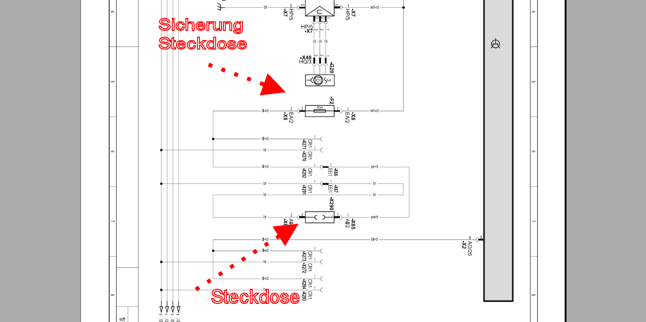

die Steckdose hat doch Dauerplus, ist also direkt mit der Batterie verbunden. Wo ist da der Unterschied zwischen Ladegerät an der Batterie oder an der Steckdose. Außer ein bisschen Kabel dazwischen sehe ich da keinen Unterschied, oder ? Question

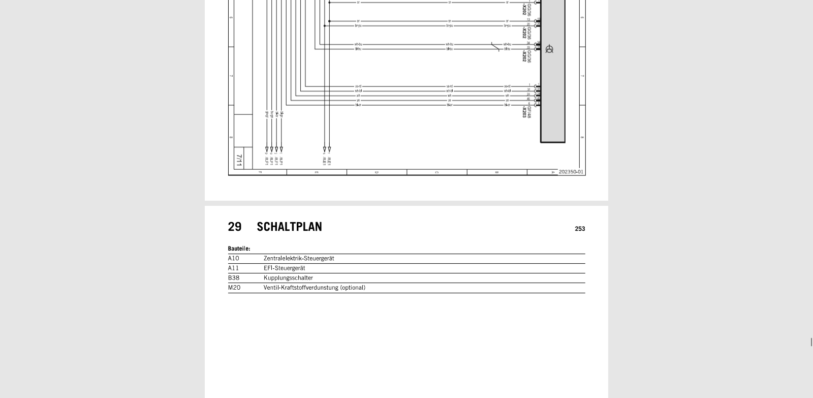

Ist der Regler denn auf, wenn keine ausreichende, oder überhaupt keine Drehzahl der Lichtmaschine vorhanden ist? Untere Drehzahlen Stromverbrauch doch direkt von der Batterie.....? Dioden? Sperrung Richtung Batterieladung?

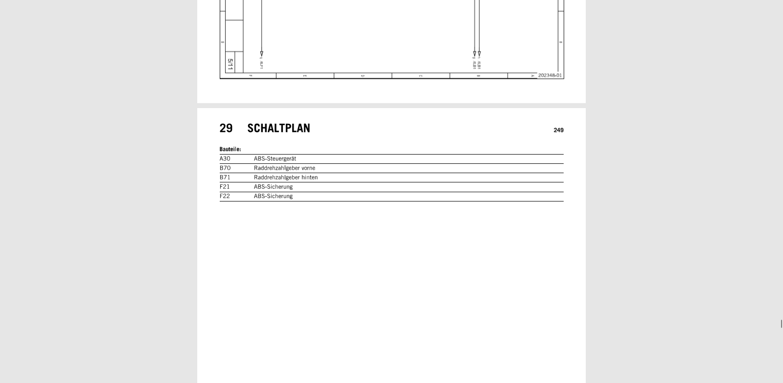

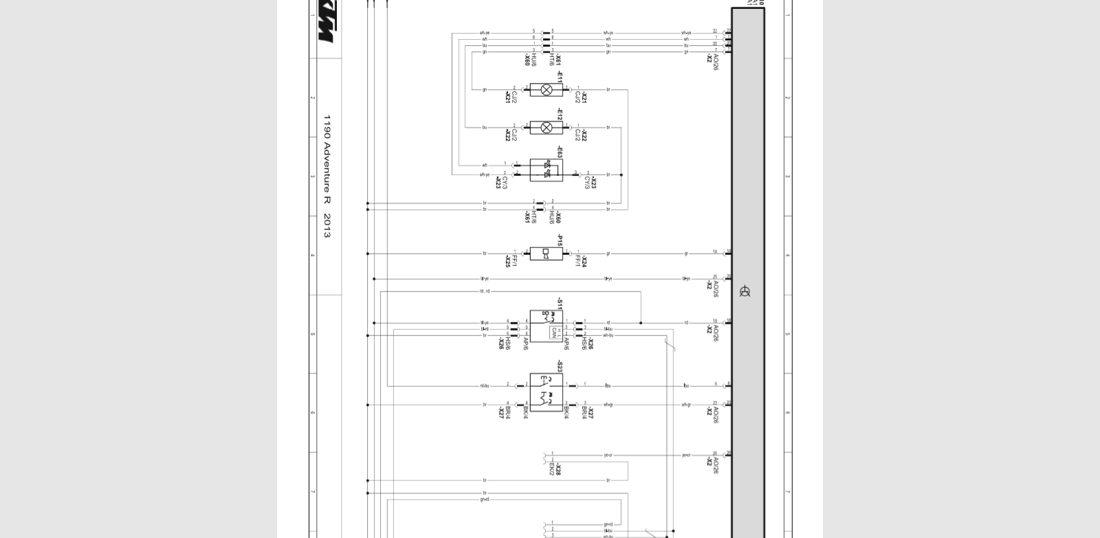

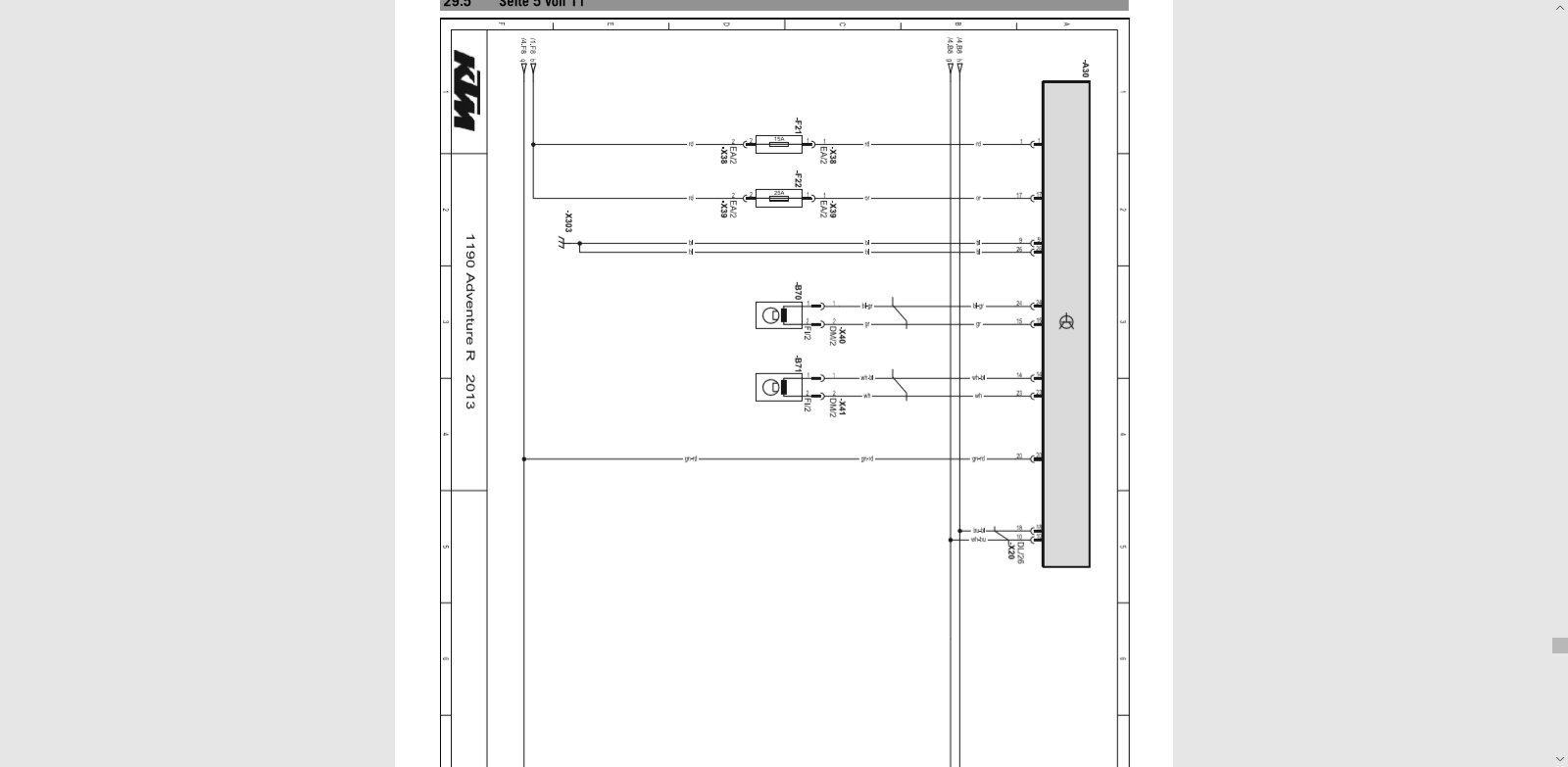

Vom Zündschloß habe ich nur den folgenden Stomlaufplan.....EFI etc......auch noch ABS.....Steuerung......nur woher weiß ich, was aktiv an der Spannung hängt....IM AUSGESCHALTENEN ZUSTAND........das sehe ich nicht, anhand der Pläne...... Sad
 Dateigröße:  34.05 KB
 Angeschaut:  5237 mal
 Dateigröße:  31.62 KB
 Angeschaut:  5176 mal
 Dateigröße:  24.1 KB
 Angeschaut:  5199 mal
 Dateigröße:  34.45 KB
 Angeschaut:  5164 mal
 Dateigröße:  23.58 KB
 Angeschaut:  5157 mal
 Dateiname:  2018-03-18 21_34_01-Microsoft Edge.png
 Dateigröße:  14.9 KB
 Heruntergeladen:  5149 mal
