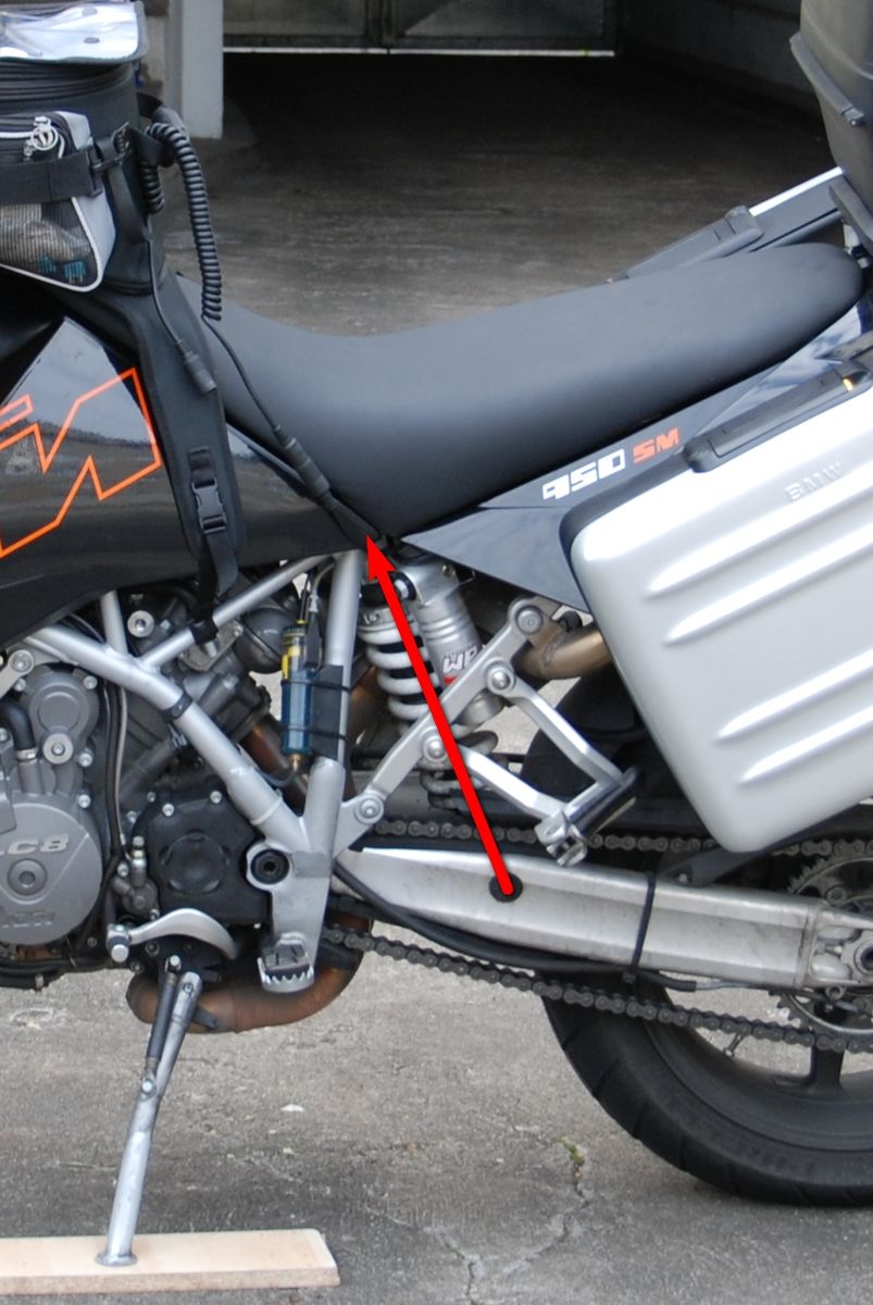

Moin zusammen,
würde denn einer mal einen Zollstock anhalten und von Schraube oben bis Schraube unten messen (Am besten mit Haupständer).
Danke Werner

BeitragVerfasst am : Fr, 20. Okt 2017, 18:57    Titel: Antworten mit Zitat
ich würde ein bissl weiter hinten an der Schwinge messen Wink
zb Achsmitte nach oben. ..

BeitragVerfasst am : Sa, 21. Okt 2017, 22:11    Titel: Antworten mit Zitat
mach ich dir morgen!

BeitragVerfasst am : So, 22. Okt 2017, 10:38    Titel: Antworten mit Zitat
375mm auf dem Seitenständer.

BeitragVerfasst am : So, 22. Okt 2017, 10:53    Titel: Antworten mit Zitat
Denko @ So, 22. Okt 2017, 10:38 hat folgendes geschrieben:
Herzlichen Dank, dass werde ich vergleichen, im Moment steht das Moped aber ohne Vorderrad auf dem Hauptständer.
Gruß Werner
DenkoOffline
Anmeldungsdatum: 09.12.2016
Beiträge insgesamt: 23
KTM LC8 SM 950, 2006
BeitragVerfasst am : So, 22. Okt 2017, 11:01    Titel: Antworten mit Zitat
Keine Sache. Meine ist gerade in der Garage zugestellt auf dem Seitenständer. Dachte das macht nicht viel aus, ob sie nun auf dem Seiten oder Hauptständer steht. Gruss Denis
