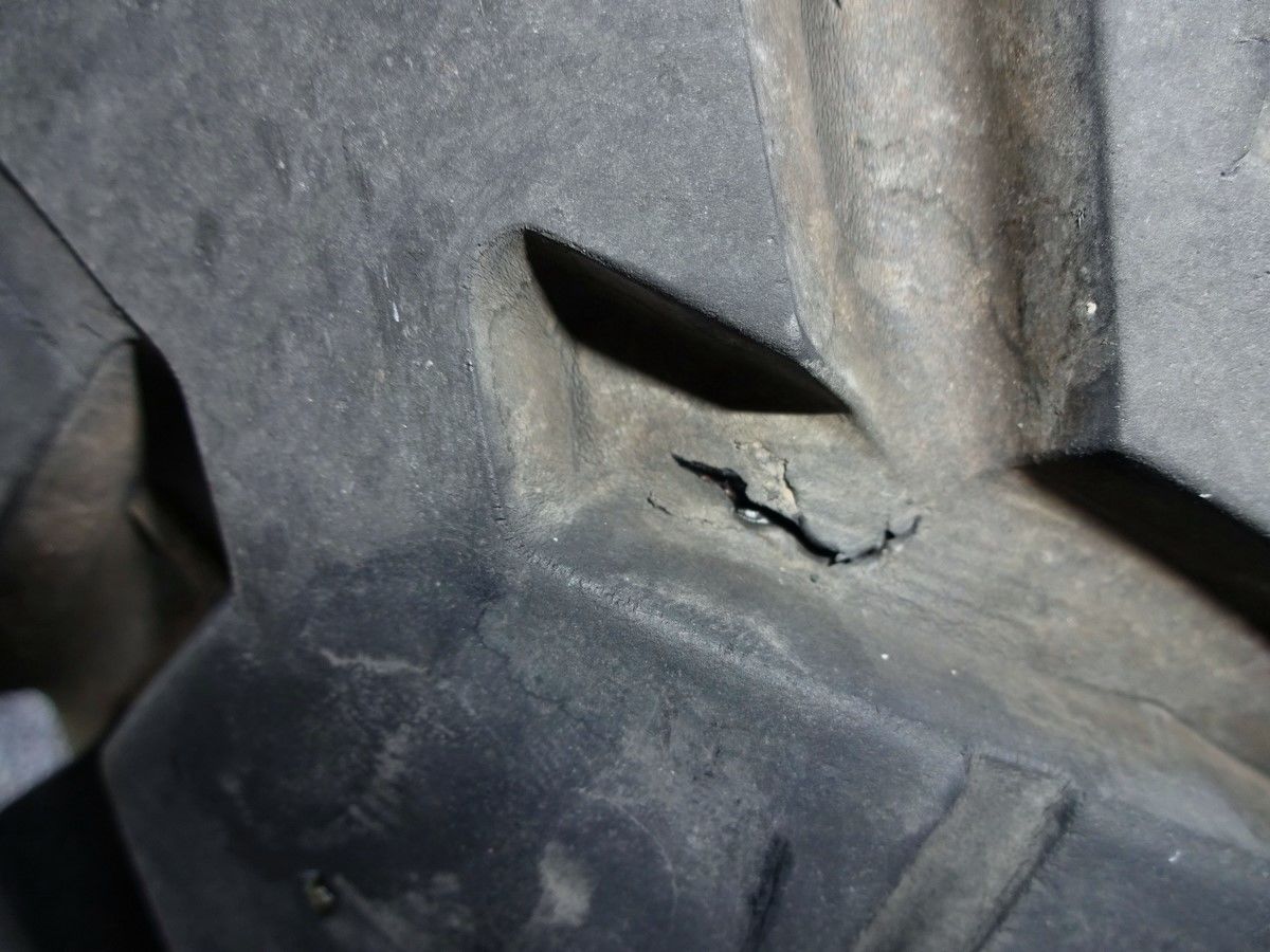

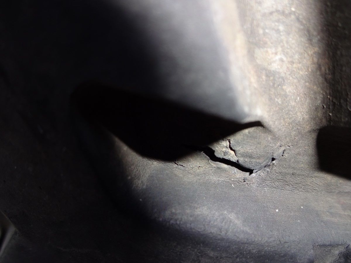

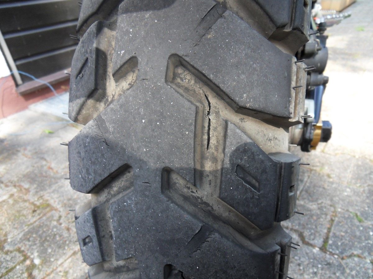

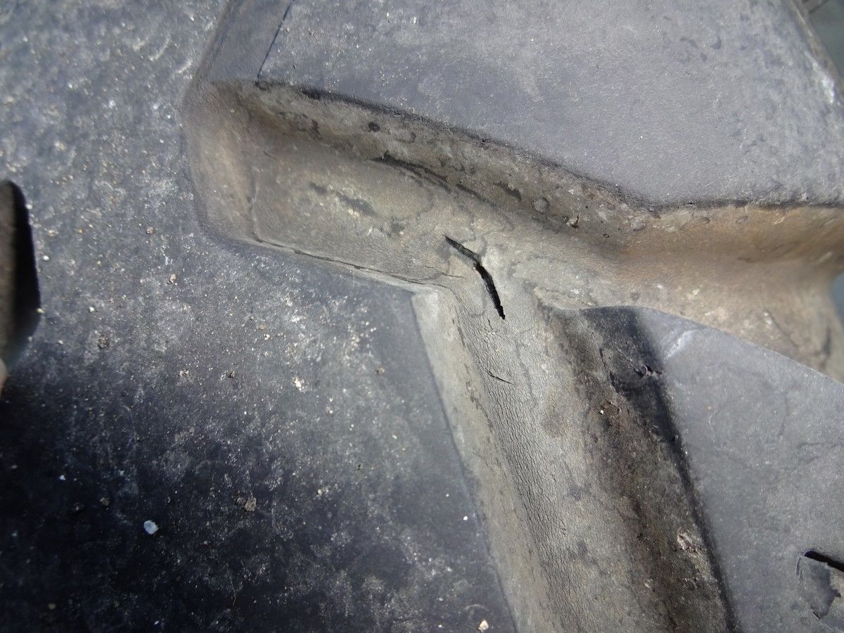

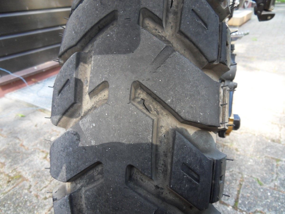

Heidenau anschreiben, erstmal mit Fotos.....es folgt eine längere Prozedur (Händler wird mit einbezogen etc...), aber wenn Du hartnäckig dran bleibst, bekommst Du Ersatz, zumindest bekam ich Ersatz......
Risse hatte ich schon auf 2-3 K60 Scout über die Jahre......ärgerlich...

Risse im Profil kenne ich auch gut, die sind unbedenklich. Wenn Du aber solche Risse im Mantel hast, so wie oben meine Fotos zeigen, dann habe ich doch starke Bedenken, so einen Reifen speziell bei höheren Geschwindigkeiten weiter zu fahren!
