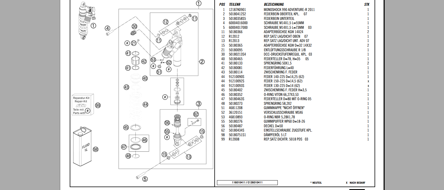

Hallo Goran! Hat die Kugel nicht was mit einer Rastung der Einstellung der Vorspannung zu tun oder war die Federvorspannungsjustage stufenlos bei der 990iger....ich kann mich nicht mehr erinnern!
Bei der 1190iger läuft eine Kugel in eine Rastung nach jeder Umdrehung.
Auf der Zeichnung ist leider nichts zu erkennen, da bleibt der Einstellarm ungeöffnet.......siehe Anhang!
Ich würde die Hände vom Federbein lassen, wenn Du nicht genau weißt was Du tust!
