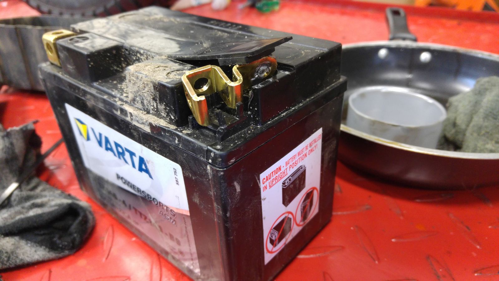

...oder ein abgebrochener Batteriepol....im Anfangsstadium Wink

Hm, die Batteriekontakte hatte ich in dem Zusammenhang nocht nicht geprüft.
Werd ich aber vorsichtshalber auch machen.
Ich denke allerdings, dass es nicht an den Batteriekontakten liegen kann, denn dann würde ja das Abziehen und Ansteckens des Steckers am Startrelais nicht helfen, oder?
