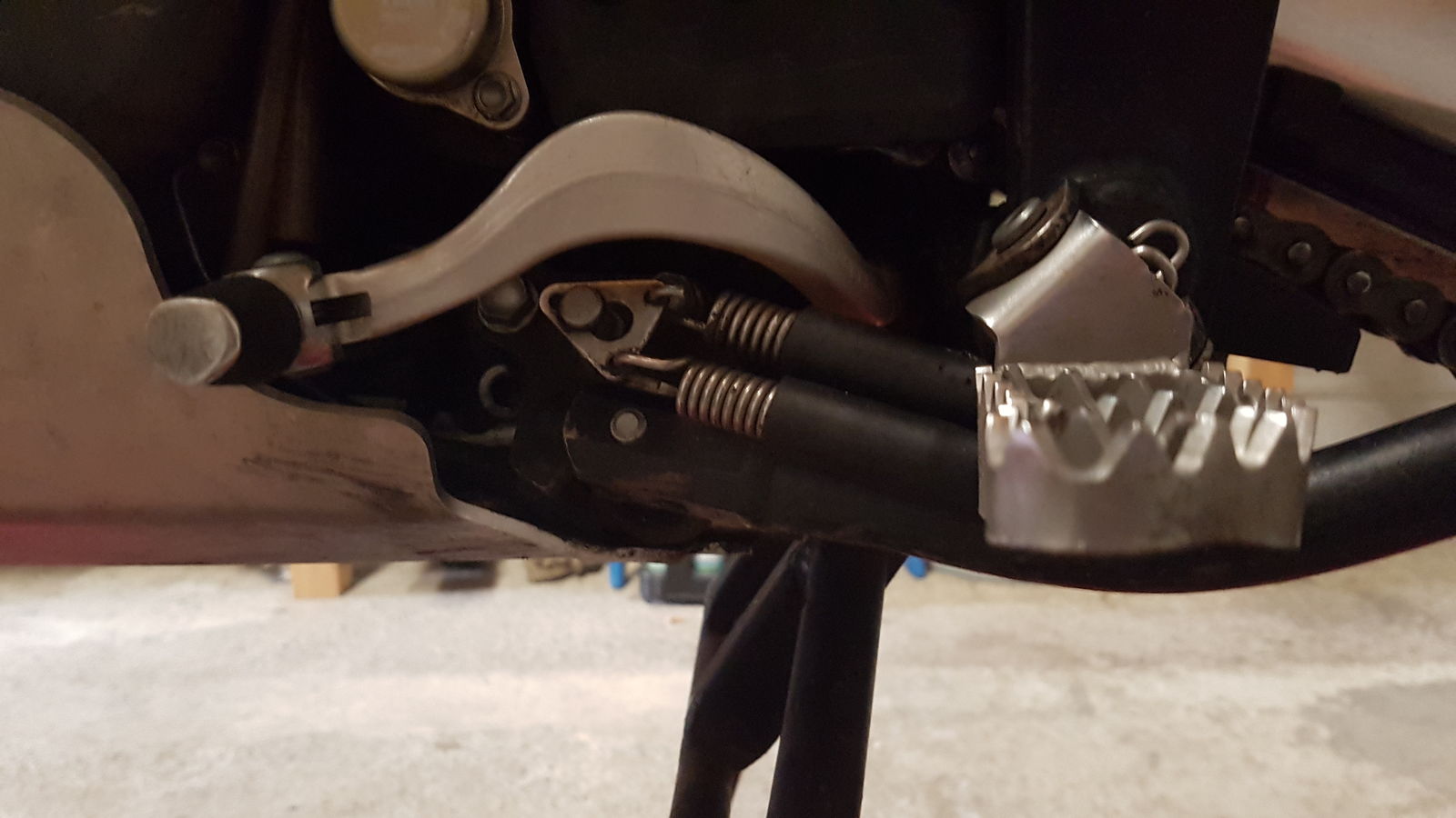

Hallo
Frage :
Gibt es bei der 2004er 950 S irgendwie eine Möglichtkeit mit dem Schalthebel etwas weiter nach unten zu kommen ohne sich mit dem Seitenständer in die quere zu kommen ?
Beim Bremshebel hat es ganz gut geklappt mit Nachscheiden des Gewindes und dem Runterschrauben des Bremshebels ;-)

unsure ich habe auch 3cm tiefere Rasten und den Hebel dazu wieder waagerecht montiert.
Aber tiefer darf der Hebel dann bei mir auch nicht sein sonst wird es mit dem Hochschalten schlecht (Stiefel)

Danke, geht sich aber leider net aus (950 S) wenn ich einen Zahn runter gehen würde steht der Schalthebel dann am Seitenständer an ... auf der 690er hat es Perfekt gepasst einen Zahn runter , da is nix im weg ;-) ...

Noch tiefer? blink
Dann bliebt dir nur noch eine Verlegung des Ständers nach hinten.
Ich glaube SW-Motech hat da was im Programm - kann aber auch ein anderer Hersteller sein. unsure

Moin lieber Lumbi,
beim Kai von Motobau...gibt es deine Verlagerung für 144 Taler
