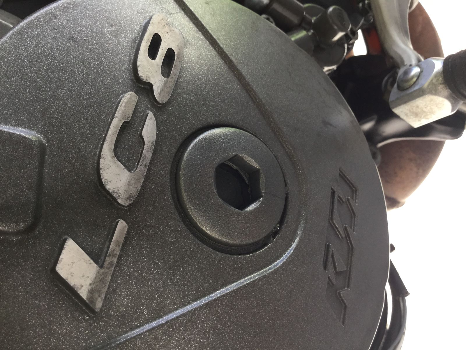

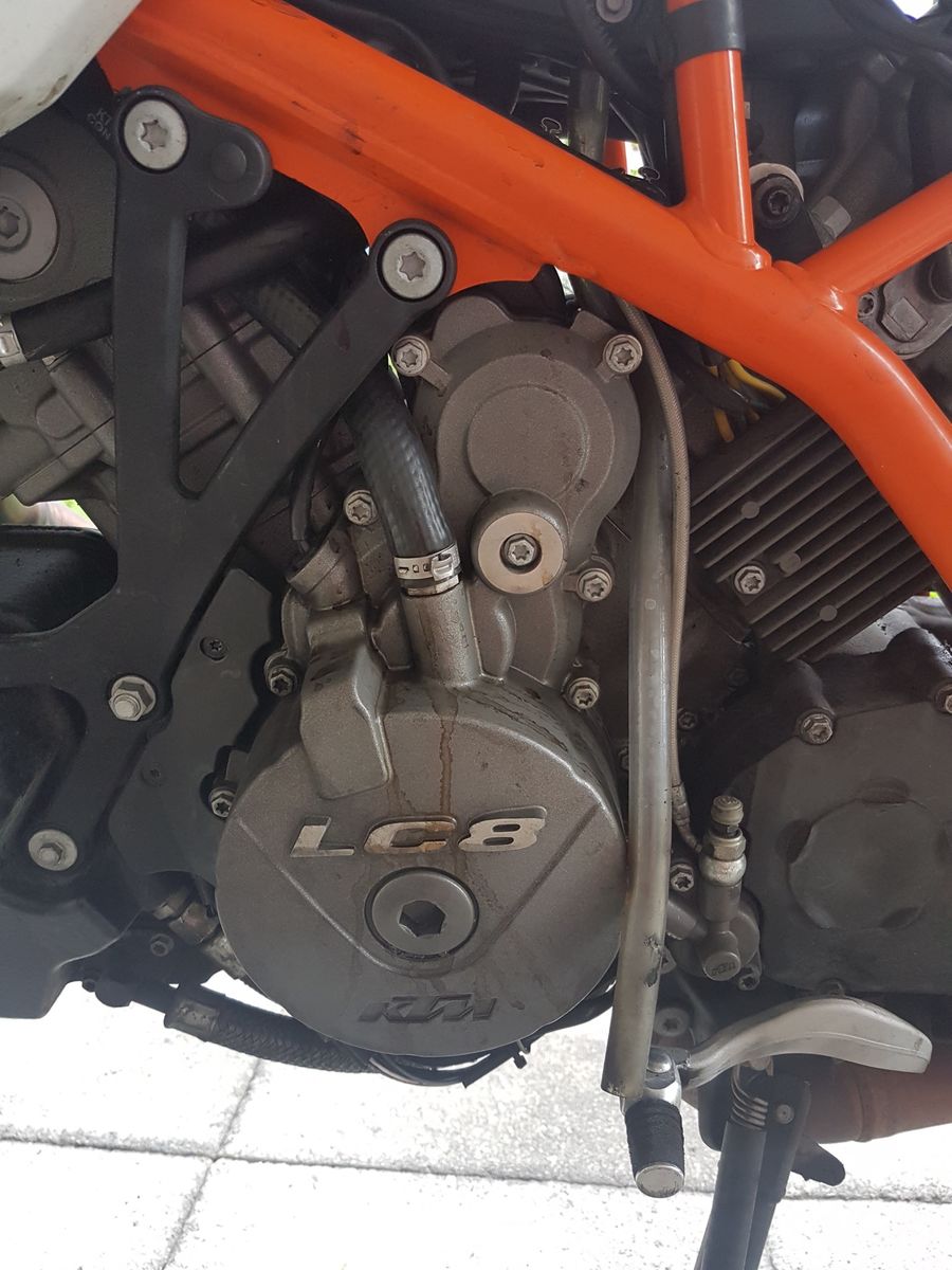

Bin neu hier im Forum und noch nicht der begnadete KTM Schrauber hab heute nach der Runde festgestellt das der Deckel vom Anlasser Ölverschmiert ist, kann aber die Ursache nicht wirklich finden. 🙈
Auf dem Deckel ist ja auch die grosse Inbusschraube siehe Foto diese ist locker und wackelig und lässt sich nicht festziehen? 😳

Der Ölverlust kann viele Ursachen haben - die hier am einfachsten zu prüfende ist:
O-Ring Verschlussschraube Limadeckel (die große Innensechskanntschraube aus Kunststoff). Ist diese Schraube locker hat hier ggf. schon ein Schrauber zu viel Kraft gehabt und die Schraube ist gerissen.

Also die Plastikschraube am LIMA Deckel is dann wohl ma gerissen , den die lässt sich drehen und ist wackelig. Zudem kommt Luftraus wenn der Motor läuft wenn man drauf drückt hört sich ruhig an lässt man los wirds lauter. Sollte ja nix passieren oder fixiert die Schraube etwas?🤓

Hab jetzt gefunden wo des öL rauskommt es ist definitiv diese Kunststoffschraube gibts die auch aus Alu?
Nummer 28 und 29 auf der ET Liste unsure
Eigentlich sollte doch da gar kein Öl drin sein wacko ??? Oder täusch ich mich???

Okay wenn des so ist dann würde es reichen die Schraube M24*1.5 zu wechseln?

Wuerde ich auf jeden Fall mit anfangen und dann schaun. Ich setze die immer mit etwas Silikon ein.

Hab grad ma gesucht ob es die auch aus Alu gibt:
Verschlussschraube M24X1.5
Artikelkurzbezeichnung Es handelt sich hier um ein original KTM Ersatzteil mit der Hersteller Art. Nr.: 7723000206004
Artikelnummer ZM-SP-7723000206004
Aber 25 Franken für ne Schraube is ziemlich heftig blink
Bleibt mir wohl nix anderes übrig kein Bock mir noch mal durch sowas die Feiertage versauen zu lassen ohmy
Danke für eure Hilfe und Erfahrungen wieder was gelernt..... Very Happy

also ich würd zwar die plastikschraube tauschen mit dem dichtring aber vermutlich kommt dort nicht das oel raus was du beanstandest
vermute aufgrund des bildes jetzt aus der ferne einmal und bei dem oelverbrauch, dass da der oeldruckschalter undicht geworden ist; gugg mal zwischen die zylinder rein blink ohmy blink ohmy
und den limadeckel schrauben nur ganz leicht festziehen ansonsten bestell dir gleich einen zweiten Mr. Green Mr. Green

Heute wo ich Tanstelle bin ist genau aus dieser Schraube das Öl raus die is gerissen .....bestell mir jetzt neue hab mehrere Varianten gefunden :
Orginal nur aus aus Alu 25 fr plus 15 fr Versand die spinnen wohl😱😡
Normal Ölverschlussschraube aus Stahl 24*1,5 kostet 1,20 Euro mit O-Ring 🙏🏼 die wird wohl nicht kaputt gehen 😅🖖

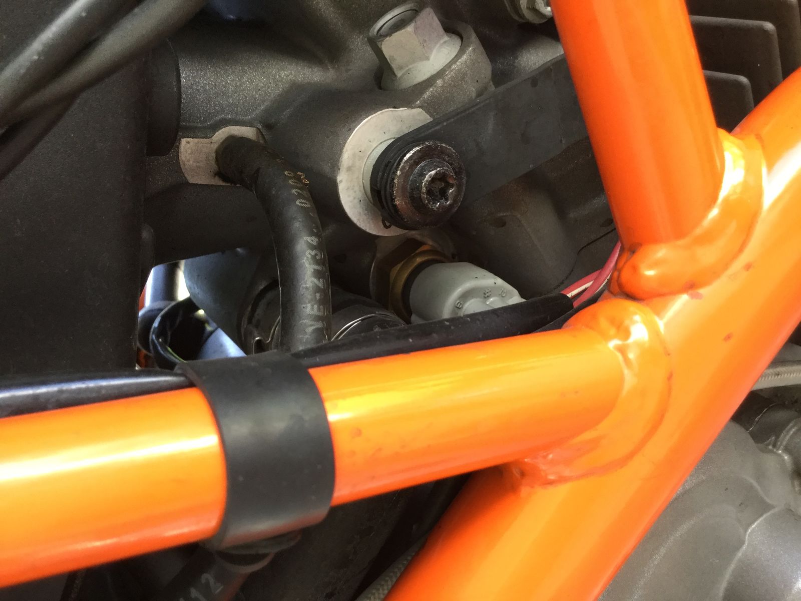

Wenn des der Öldruckschalter is der is ok würd ich behaupten
