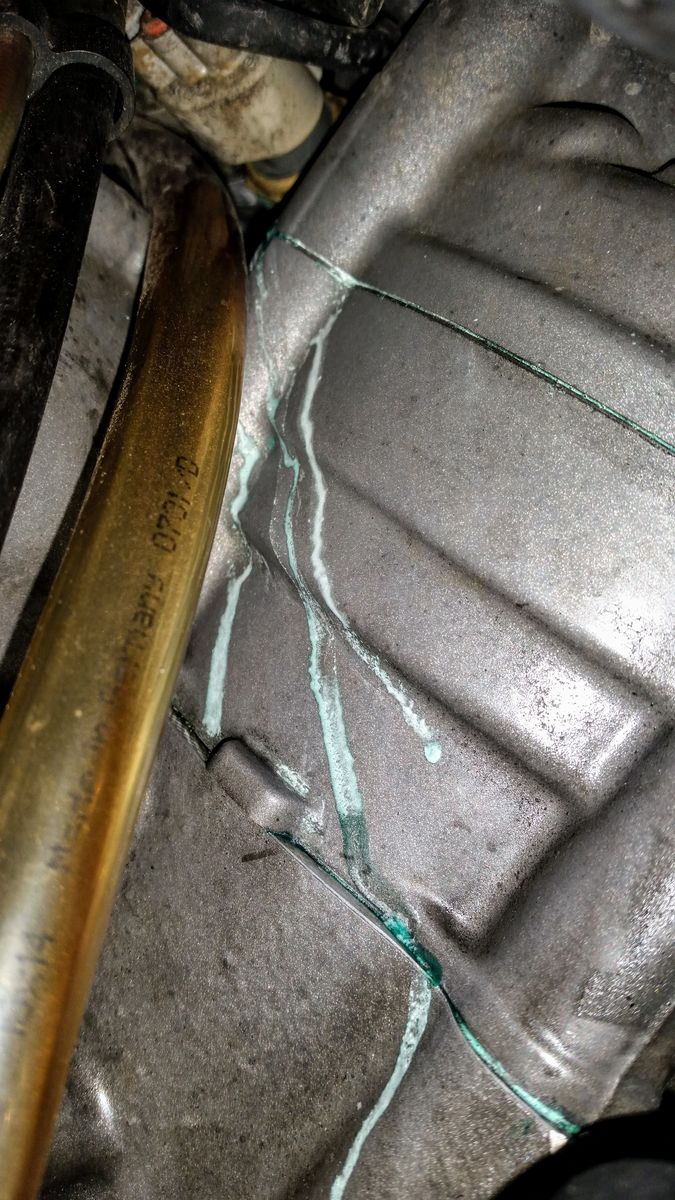

ohmy Gestern bei meiner Kontrolle der Kabel und Steckerverbindungen fiel mir bei der weiteren Durchsicht Kühlmittelreste auf der linken Seite des hinteren Zylinders auf. Mad Am Sonntag auf der Rückreise aus Ö (760km) hatte ich bei der Ankunft zu Hause einen minimal verringerten Kühlmittelstand im Ausgleichsbehälter (20-50ml). Dann gestern den Dreck gesehen und sauber gemacht und dann gleich eine Proberunde um den Block. Danach gleich kontrolliert und dann das folgende Bild (Foto im Anhang) Wo kommt der Sch*** raus? Kopfdichtung? Hat jemand eine Idee wo das herkommen kann?

Kopfdichtung oder, was Saublöd wäre, ein Riss im Zylinderkopf.
1.) musst eh mal alles abgeschirren und schauen wo die Sauce herkommt.

neo71 @ Mi, 28. Jun 2017, 7:44 hat folgendes geschrieben:
So wie es auf dem Foto aussieht, hast du dir die Frage schon selber beantwortet Wink
Wie sieht denn die andere Seite vom Zylinder aus?
Bist du auf dem Rückweg viel Volllast gefahren? Warm draußen?
Irgendeine Entlüftung dicht?
Die letzte Woche in den Alpen war verdammt heiß und bei den Bergfahrten wurde die Karre schon richtig heiß. In der Woche sind aber kein Probleme aufgetreten (Kühlmittelverlust) Deshalb gehe ich davon aus das es auf der Rückfahrt aus den Alpen passiert ist. Ca. 500km Autobahn mit max. 160km/h. Ich hoffe nur das es kein Riss im Zylinderkopf ist. wacko Das währe Sch****! Mad
Na ja da wird sich mein Schrauber mal so richtig austoben dürfen....
VG Arne

mal ned immer so negativ sein.. Smile Zwischen den Zylindern laufen ein paar Kühlwasserschläuche. Also, Luftfilterkasten und Drosselklappenkörper runter und schauen.
https://upload.wikimedia.org/wikipedia/commons/b/b9/KTM_LC8_Engine.jpg
http://www.rubbersideup.com/2007-ktm-990-adventure
Der Temperatursensor sitzt auch am hintern Zylinder. Die Grüne Brühe könnte vom Dichtring (CU) kommen.

So, Aufklärung. Hat zwar ein wenig gedauert, hatte einfach keine Zeit. Es war einer der Schlauschschellen bei den Kühlwasserschläuchen am hi. Zylinder. Mein Schrauber hat jetzt beide Schlauchschellen durch neue Schraubschellen getauscht und jetzt ist das ganze auch wieder dicht. Also nicht so schlimm wie befürchtet!
