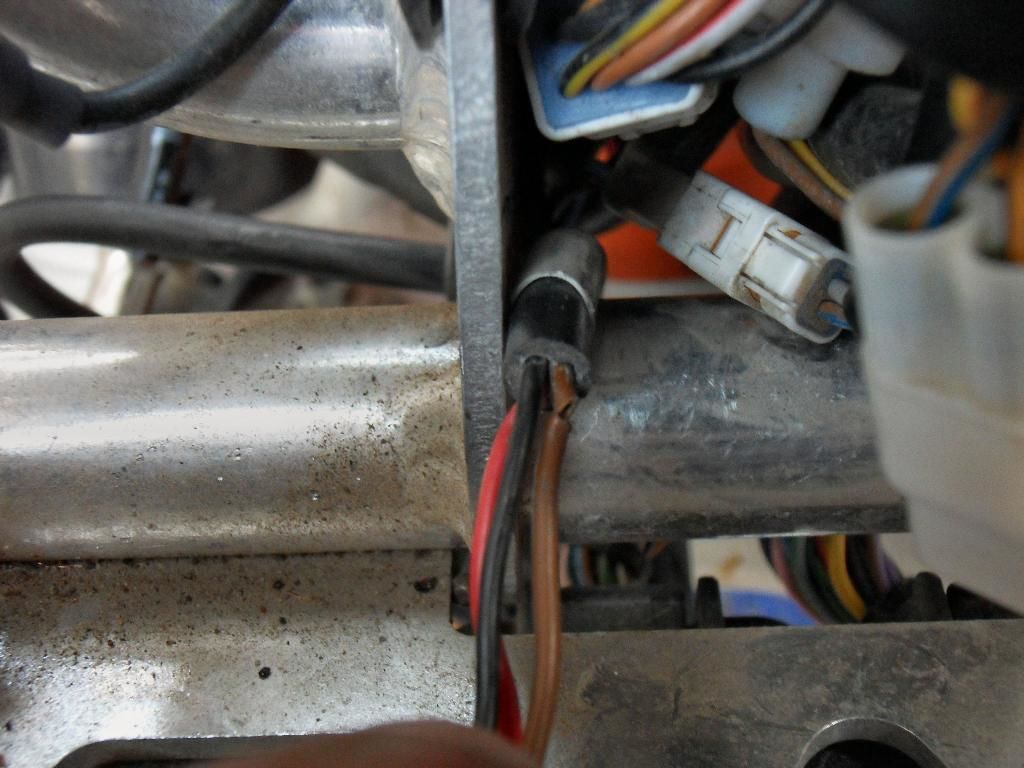

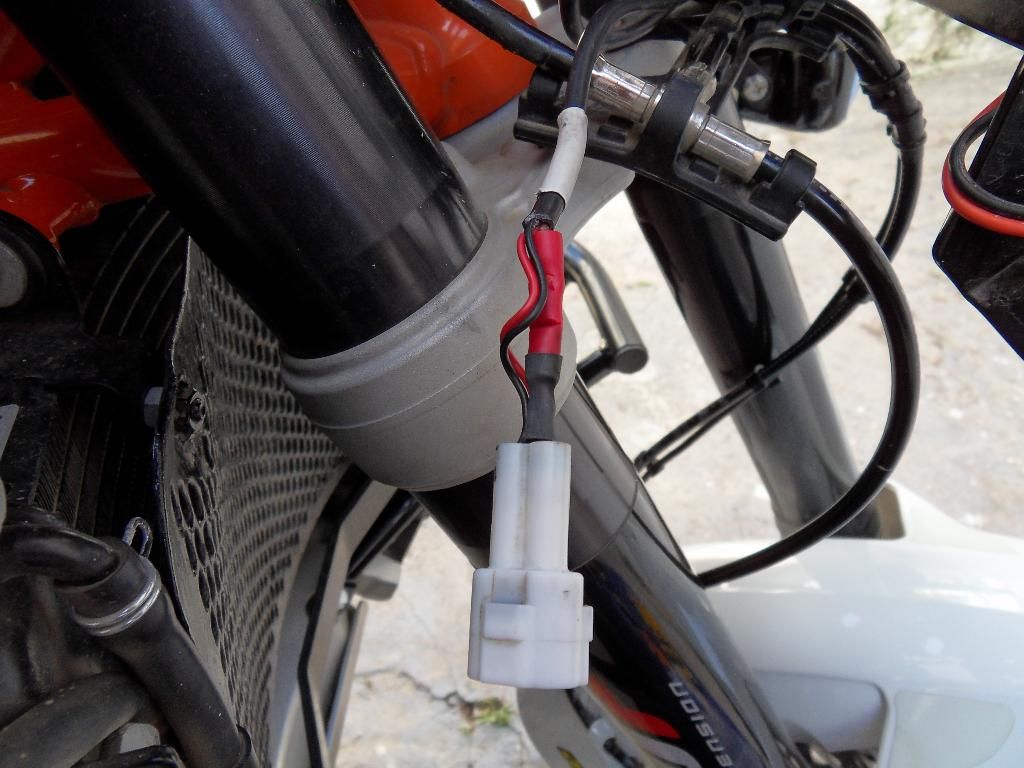

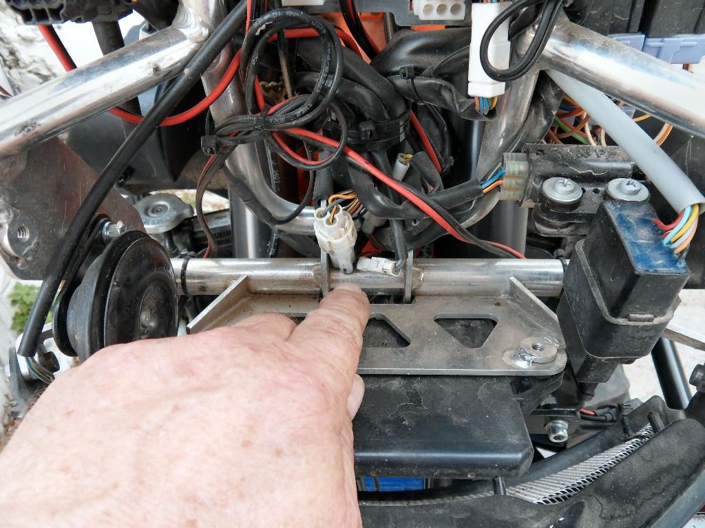

Schau da mal nach.....iss ne berühmte Stelle... Wink...zwar bei ner "R", aber bei der "N" sollte es auch so sein.....wenn es denn da ist.... Mr. Green
 Dateigröße:  176.66 KB
 Angeschaut:  671 mal
 Dateigröße:  127.22 KB
 Angeschaut:  686 mal
 Dateigröße:  123.78 KB
 Angeschaut:  668 mal

@kretabiker das werde ich mir dann mal genauer anschauen. Ich werde berichten....
