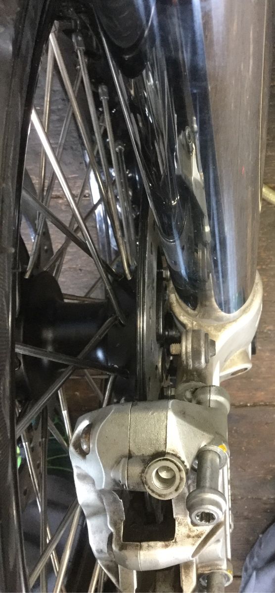

habe da ein Problem beim montieren einer 1190er Felge in meine 950SM Gabel.
Eigentlich sollte die ja zusammenpassen aber ich komme da auf der rechten Seite irgendwie nicht zusammen. Da fehlen mir ein paar mm.
Auf der Linken seite, wo die Große Distanzbuchse drin ist passt es wunderbar.
anbei ein Bild von meinem Problem.
Muss man da die Gabel auseinanderziehen?
lg aus wien

Sind noch die SE Gabelbrücken verbaut ?

nein, sind die SM Gabelbrücken.
wobei rein optisch hat die SM und die SE die gleichen Gabelbrücken.
könnte es sein, das die SM eine Assymetrische Felge hat und die rechte Seite mehr zur Mitte gebaut ist?

Nein die SM Brücken sind 20mm breiter , vor allem wegen der Bremszangen

also meine Brücken sind 210 breit mitte mitte, gemessen ei der oberen, das sollte so stimmen
BeitragVerfasst am : Di, 18. Apr 2017, 10:14    Titel: Antworten mit Zitat
und bei SE und ADV sind es 190mm nur die Gabelfüss der 1190 sind wegen ABS anders deshalb brauchst du Distanzen

hallo ollo, wie meinst du die gabelfüsse sind anders? hat die 1199er auch 210mm abstand? dann müssten ja die füsse jeweils um rund 5mm schmäler sein, bei gleicher aufnahme der. remssättel, was wiederum den unterschieden bei den gabelfüssen wiedersprechen würde
hab gesehen, die 1190er felge hat ein anderes distanzrohr in der narbe, nehme an, das dadurch die gesamte narbe breiter ist oder she ich das falsch?
BeitragVerfasst am : Fr, 21. Apr 2017, 10:02    Titel: Antworten mit Zitat
genau und deshalb unterscheiden sich die Füße
