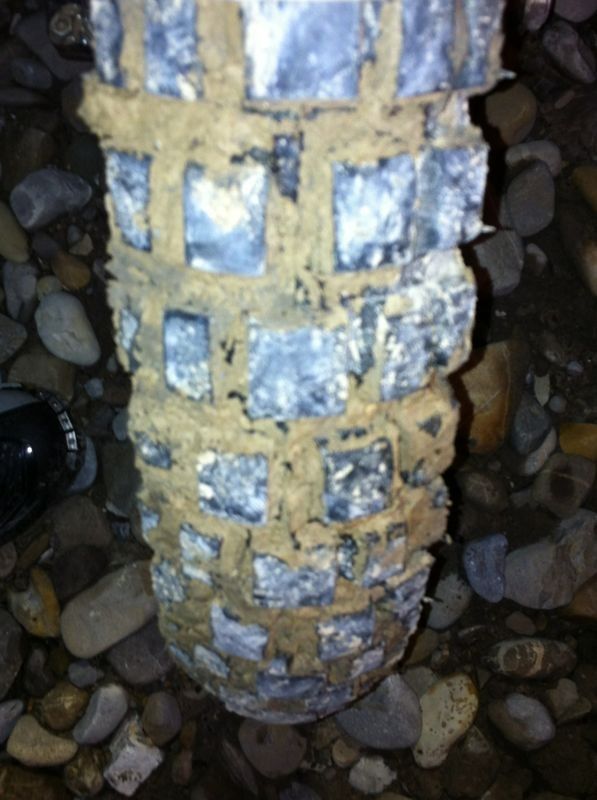

Wenn du ihn und seine Fahrvorlieben kennst, mag das ein guter Ratschlag sein - wenn nicht ist der Tipp suboptimal.
Hier mal ein Profilvergleich TKC70 und Scorpion Rally - der TKC70 geht sicher auf trockenen Feldwegen, Schotter, sobald es feucht wird möchte ich damit nicht mehr ernsthaft abseits befestigter Straßen unterwegs sein.

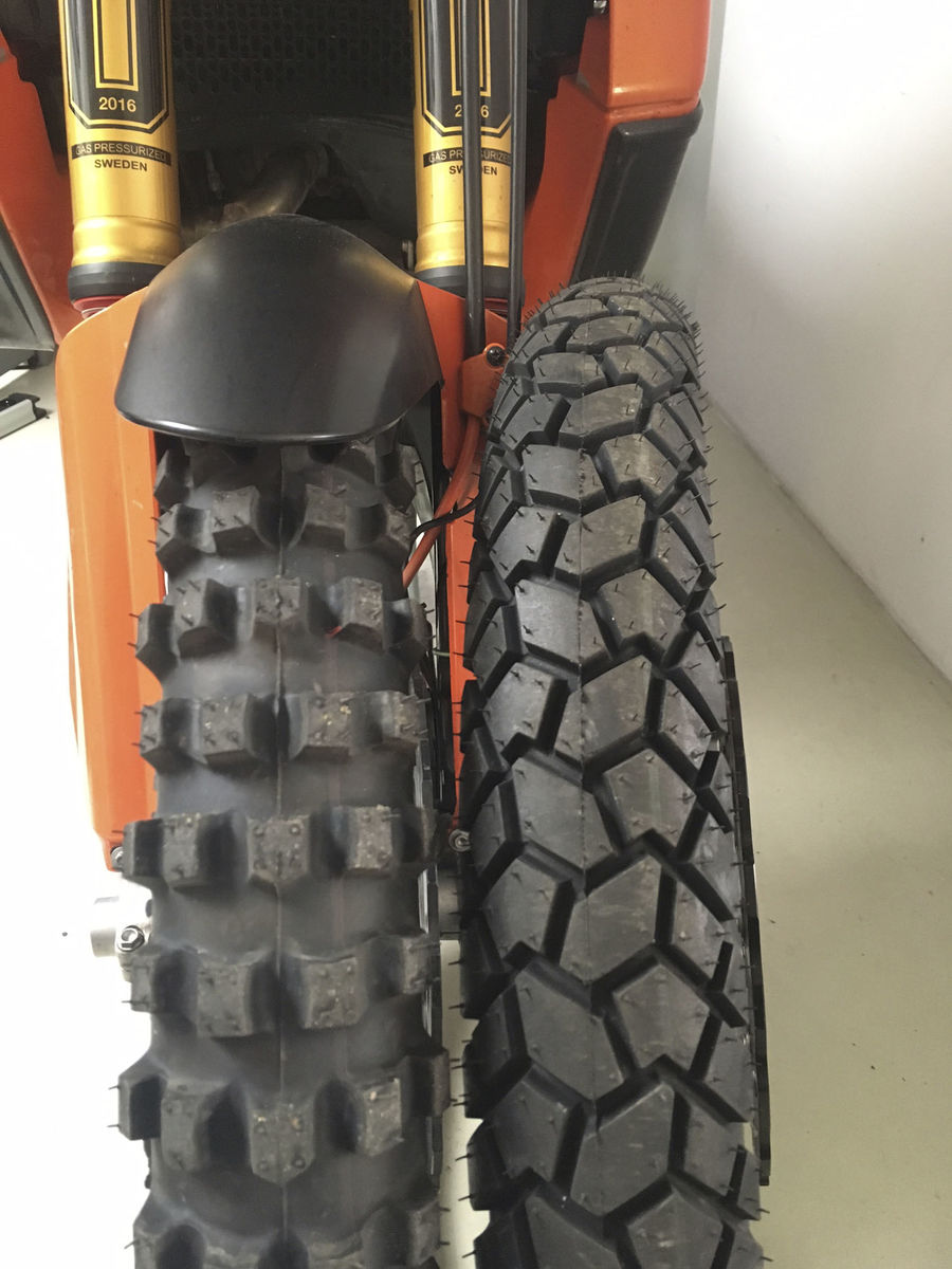

Waldböden sind bei mir nicht dass Problem, es sind die meisten gut gekiest und auch mit dem Mt90at zu fahren aber mein Problem ist Schmodder und Dreck. Deswegen brauch ich was mit ein bisschen Profil
Den Scorpion Rally hab ich auf der Messe gesehen. Gibts den für die 990er?

Keine Freigabe für die 990, gibt es auch nicht in 150 für hinten.
Falls du mehr im Dreck wühlst, würde sich ein 2. Radsatz anbieten mit schmaleren Felgen, dann ist die Reifenauswahl sehr viel größer.

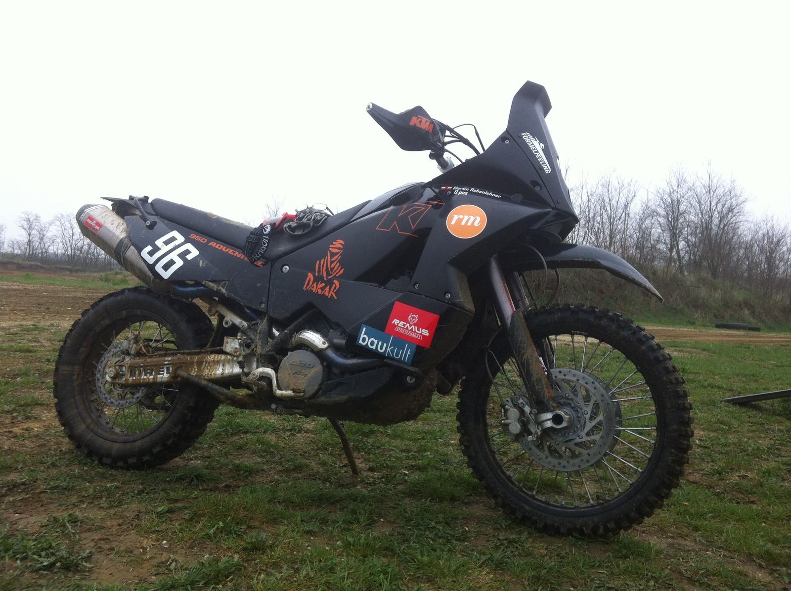

nimm den rally, der passt auch bei den Original-Felgen (hinten 140er); bin damit auch Rally gefahren, mit Schlauch; alles kein Problem. Offizielle Zulassung weiss ich nicht, wird Dir im Schlamm aber auch Blunzn sein schätz ich...
