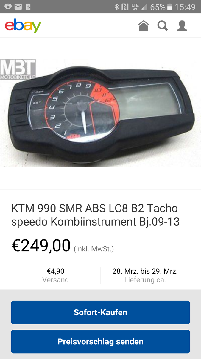

BeitragVerfasst am : So, 26. März 2017, 15:50    Titel: Antworten mit Zitat
http://m.ebay.de/itm/KTM-990-SMR-ABS-LC8-B2-Tacho- ....... 034422684?nav=SEARCH

ollo 950 @ So, 26. März 2017, 15:50 hat folgendes geschrieben:
http://m.ebay.de/itm/KTM-990-SMR-ABS-LC8-B2-Tacho-speedo-Kombiinstrument-Bj-09-13-/192034422684?nav=SEARCH
Danke Ollo
