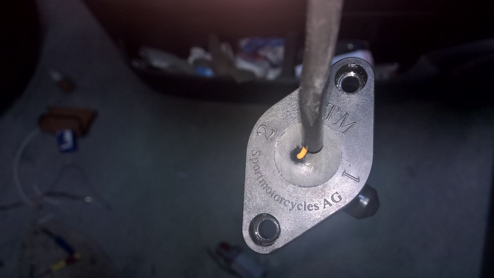

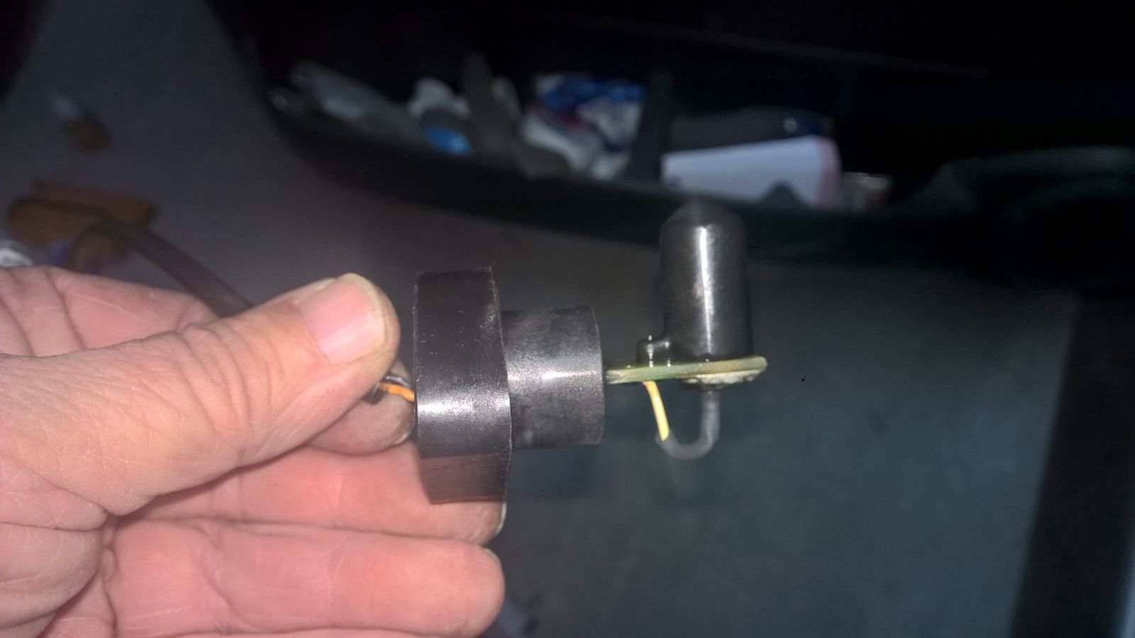

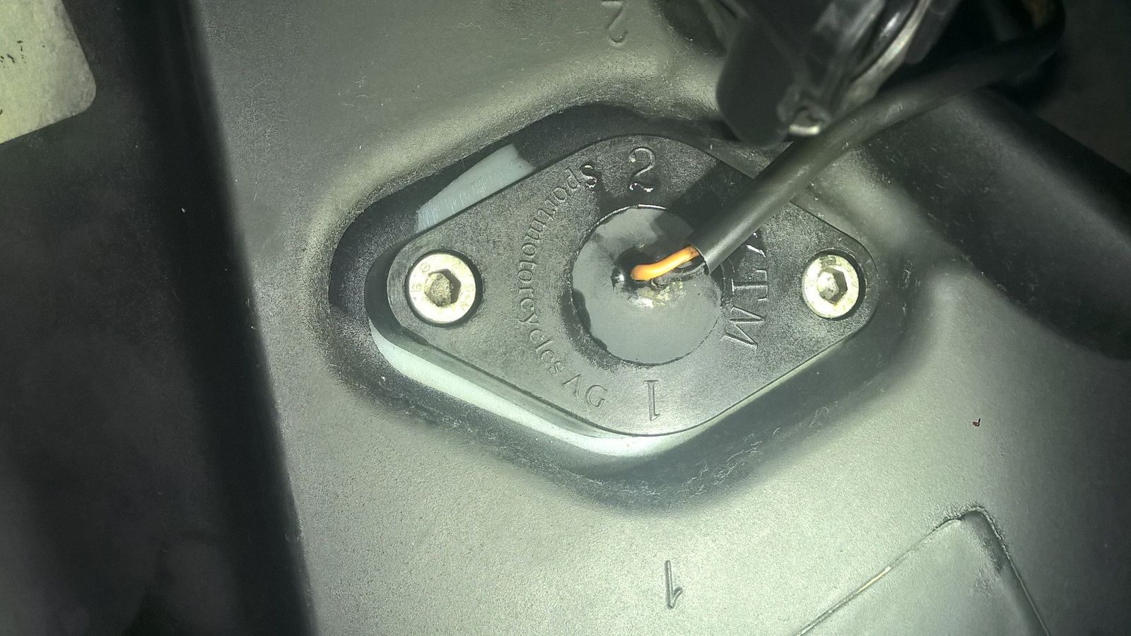

Hallo Leute,
aus meinen Linken Tank tropft Benzin raus da ist so ein Sensor eingebaut
da tropft es nicht vom Dichtring sondern genau aus dem Teil wo die zwei Kabel rauskommen.
unglaublich
wollte wissen für was der ist ??
Danke

Der Sensor meldet wenn der Füllstand die imaginäre Reserve erreicht , das wird im Cockpit als zusätzlicher Kilometerzähler angezeigt .
Das Teil kannst du in dem Fall nur ersetzen.

Hast Du versucht die Stelle an den Kabeln mit ner Heißklebepistole zu dichten? Würde ich mal probieren......

Heißkleber wird nicht funktionieren, die Kabeldurchführung ist undicht, durch die kapilarwirkung sucht sich der Sprit seinen Weg nach außen. Insofern würde ich gleich tauschen und nicht rumexperimentieren.

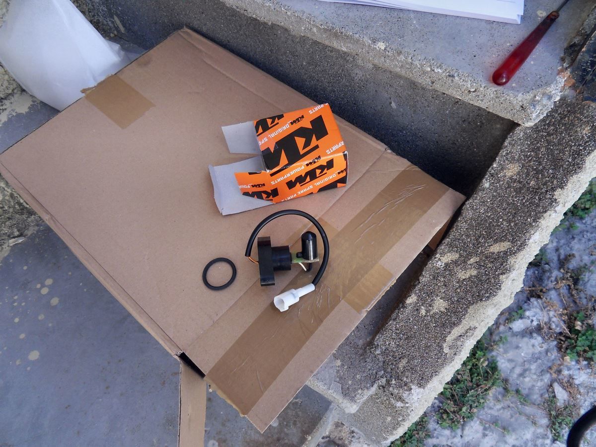

BeitragVerfasst am : Do, 2. März 2017, 13:36    Titel: Antworten mit Zitat
Danke an alle Teil bekommen
54,51 €
nur noch einbauen
