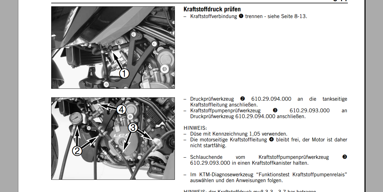

´Hab zwar drei 990iger gehabt, aber ich erinnere mich nicht mehr, wie die Pumpe im Tank zu sitzen hat, obwohl ich den Tank oft abbauen mußte (deffekter Benzinstandsanzeiger, Sensor etc.....). Vielleicht nützt Dir ein Foto aus der Reparatur-Anleitung....?

Ja, das kenne ich schon ist aber leider nicht von der Adv sondern von der Straßenversion.....siehe Tankform.....

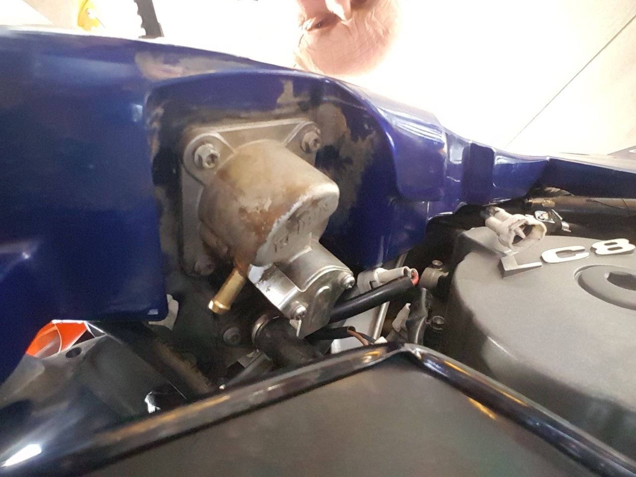

anbei mal ein Foto von der Pumpe, wie sie bei mir drinhängt......

einfach mal Deinen Gefühlen folgen, Du liegst schon richtig! Wink
Auflösung: die Pumpe um 90° drehen, so daß der Schlauchstutzen nach hinten/innen zeigt! Die Pumpe aber nicht einfach nach Entfernen der vier Schrauben im Tank versuchen zu drehen, sondern rausziehen und neu einsetzen. Zuvor neue O-Ringe besorgen - die alten könnten rissig oder aufgedunsen sein - und auf jeden Fall vor der Wiedermontage diese mit etwas Silikon behandeln. Vielleicht bei dieser Gelegenheit auch gleich Filter und Sieb erneuern, das kann nicht schaden... Hab´ mir im Netz die Finger wund gesucht nach einem Foto:

Hallo, danke, werde ich so machen...... ich hatte genau so ein Foto gesucht und leider nichts gefunden, klasse danke noch mal
