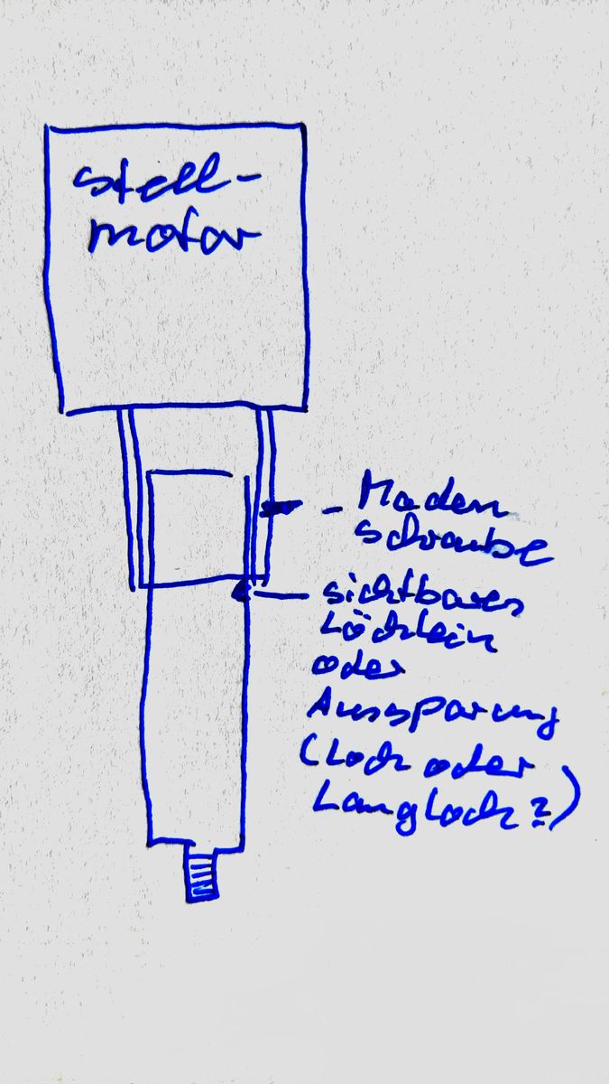

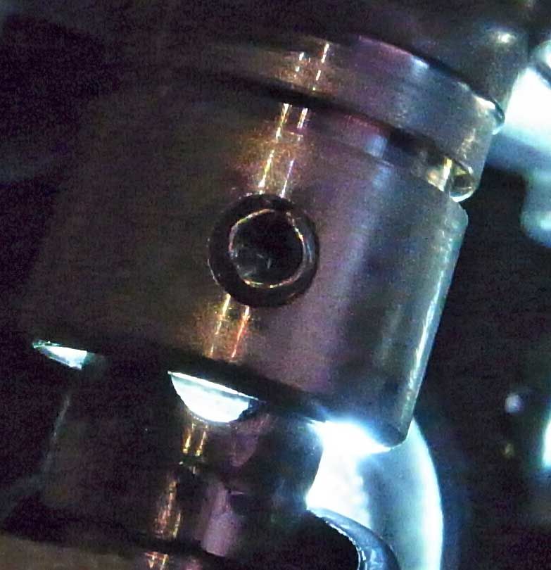

Moin,
mein Mechaniker des geringsten Mißtrauens hat mit gerade erklärt, dass der Stellmotor nicht mehr in Nullstellung fährt. Es wurde alles zurückgesetzt, aber nach Einschalten der Zündung surrt der Motor noch, um eine Nullstellung zu finden. Erst nach Drehen am Gasgriff geht das Surren weg. Schaut man sich Klappen und Gestänge der Ansaugbrücke an, geht es nicht mehr zur Nullstellung. Stellmotor ist aber heile.
Nun zu meiner Frage:
Am Stellmotor (unter dem Faltenbalg) ist ein Gestänge. Aus diesem Motor kommt ein Rohr. In eben diesem Rohr sitzt eine Stange, die am Ende eine Mutter zum Befestigen an der Stellmimik hat. Diese Stange ist im Rohr wahrscheinlich mit einer Madenschraube (Kopf außen am Rohr sichtbar) entweder gesichert oder festgeschraubt. Oder sie dient zum Einstellen der Stellstange?
Die Madenschraube ist noch in der Hülse, in der Stange ist von außen ein Löchlein zu sehen. Ich wollte nicht weiter pulen, damit nicht irgendetwas ganz kaputt geht.
Fragt sich jetzt ob die Madenschraube gebrochen oder aus dem Loch gerutscht ist.
Hat sich einer von euch schon einmal damit beschäftigt. Weiß, ob das normal ist oder ob es, wie vermutet eine Einstellmöglichkeit ist?
Wie bekomme ich das Scheißteil wieder zum Laufen?
Die Ansaugbrücke selbst entspricht dem KTM-Standard, total vermurkst eingestellt und so vom Werk ausgeliefert (800mbar Differenz zwischen den Zylindern).
Danke und Grüße
Mike
(und sorry, ich habe leider kein Foto der Madenschraube und dem Löchlein in der Stange)

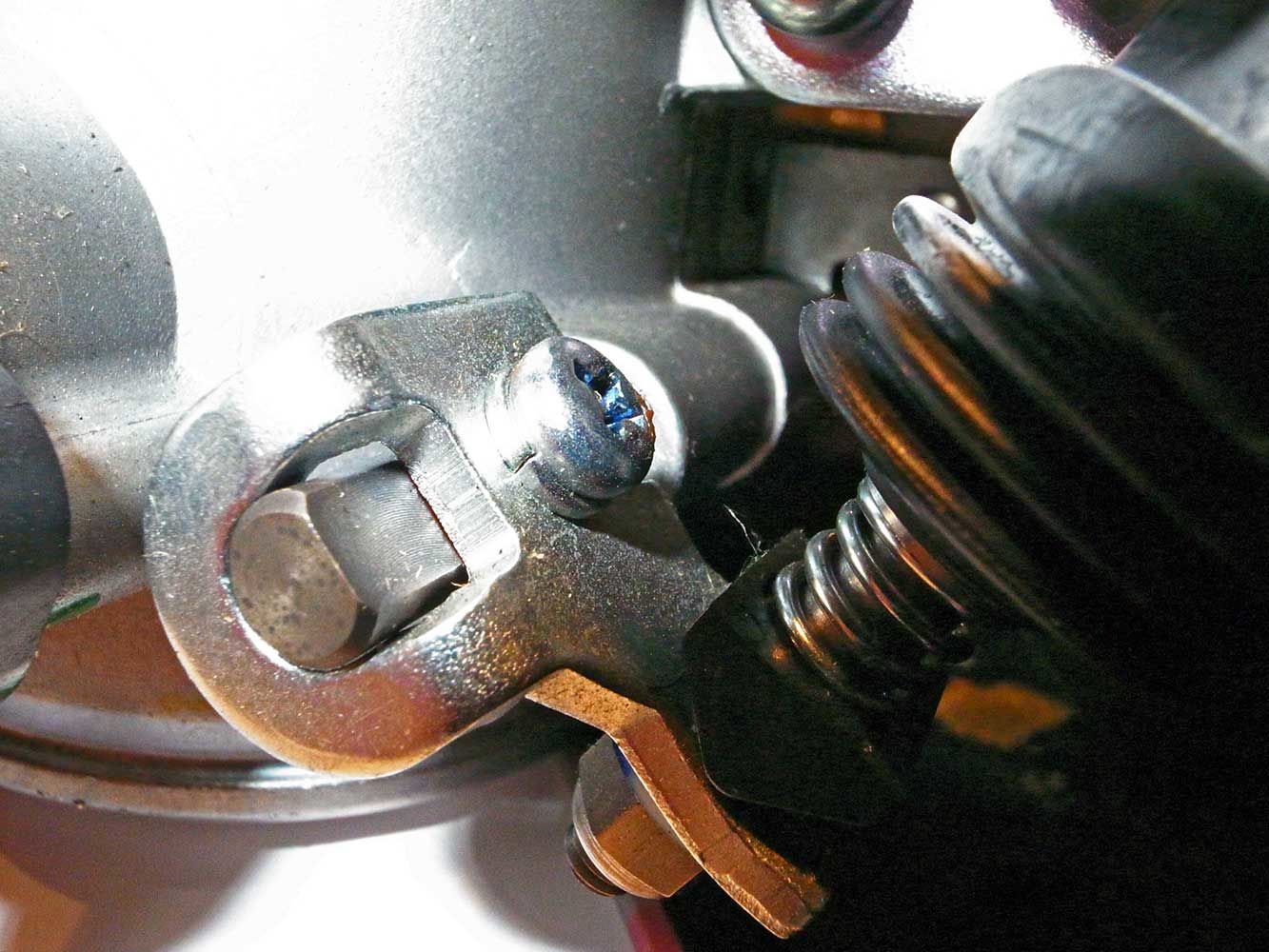

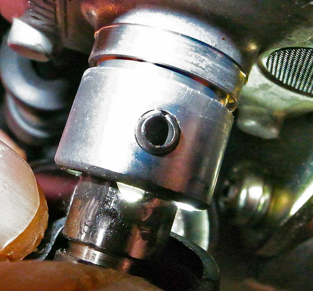

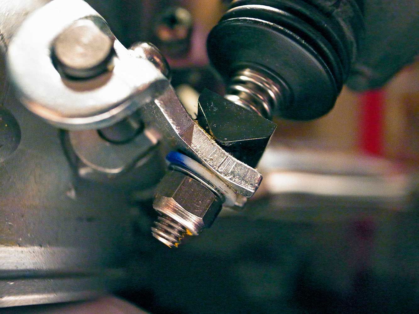

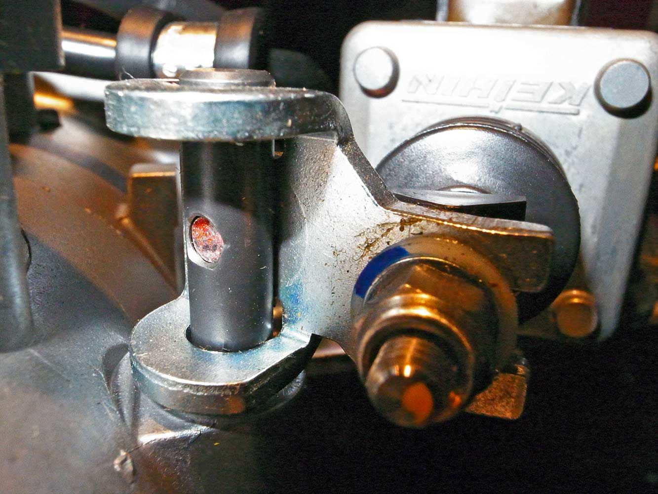

hab zwar keine Ahnung was Du meinst, füge aber mal ein paar Fortos von meinem Ersatzteil hinzu - vielleicht hilft es Rolling Eyes
Stellmotor ADV 990
 Dateigröße:  137 KB
 Angeschaut:  659 mal
 Dateigröße:  162.56 KB
 Angeschaut:  637 mal
 Dateigröße:  162.67 KB
 Angeschaut:  620 mal

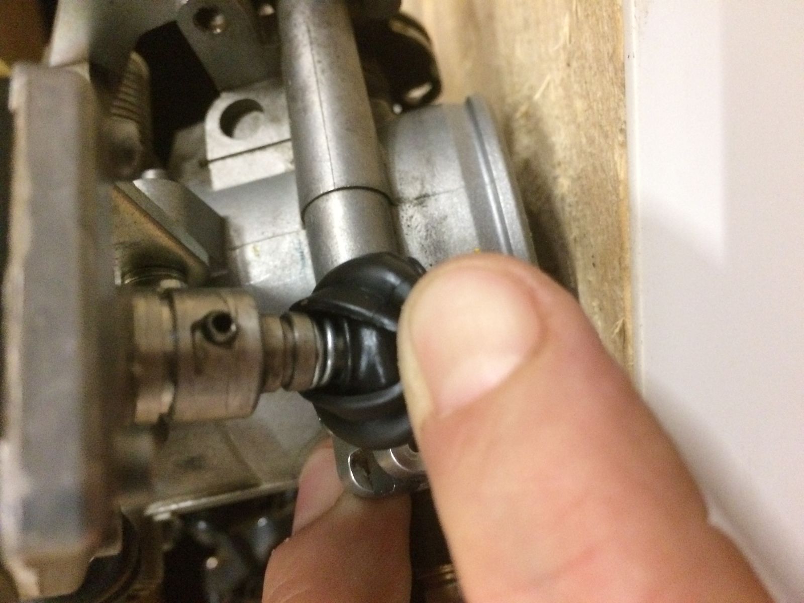

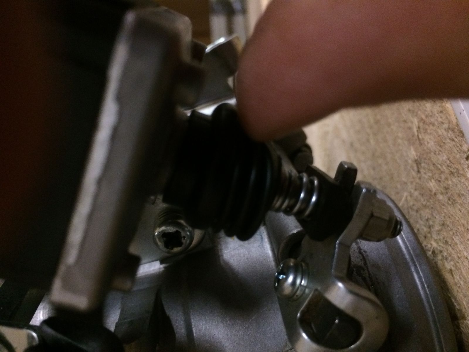

Meinst du das?
 Dateigröße:  230.5 KB
 Angeschaut:  616 mal
 Dateigröße:  196.62 KB
 Angeschaut:  611 mal
 Dateigröße:  173.46 KB
 Angeschaut:  590 mal

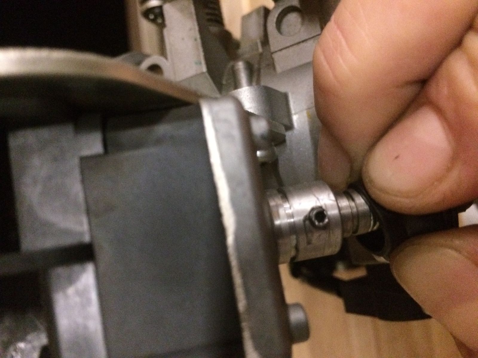

 Dateiname:  Madenschraube-Stellmotor.jpg
 Dateigröße:  154.51 KB
 Heruntergeladen:  663 mal
 Dateiname:  R0016014.jpg
 Dateigröße:  66.59 KB
 Heruntergeladen:  658 mal
KTM @ 990 white ABS (2012)

BeitragVerfasst am : Do, 24. Nov 2016, 17:58    Titel: Antworten mit Zitat
Also ick seh da keene Madenschraube nich . . .
Is ne Federhülse, wenn ich mich noch richtig erinnere.
Nix zum Schrauben, wird vorsichtig ein- und ausgetrieben.
Dient zur spielfreien Verbindung von Bauteilen ohne große Anforderung an Kraft oder Drehmoment.
Erfüllt hier wohl eher die Funktion einer Mitnehmerkupplung . . .

KlasOffline
Anmeldungsdatum: 06.08.2013
Beiträge insgesamt: 224
BeitragVerfasst am : Do, 24. Nov 2016, 19:58    Titel: Antworten mit Zitat
max950 @ Do, 24. Nov 2016, 17:58 hat folgendes geschrieben:
Grüße,
max
Stimmt !
Gerade zur Sicherheit nochmal nachgeschaut Exclamation

Und was genau soll jetzt das Ziel der ganzen Fotosession sein?
Wie "Rallyedriver" richtig schreibt, übermittelt das DK Poti die Stellung der Klappe an den Leerlaufstellmotor. Ich hab viel über das ganze Teil gelesen, um 204,13,--€ gibts den Leerlaufstellmotor beim Triumph als Ersatzteil.
https://www.triumphworld.de/product_info.php?products_id=80341
Der passt. Ob das nun dann die Lösung ist, weiß keiner. Auch im amerikanischen Forum hat es noch keiner geschafft, die Leerlaufdrehzahlprobleme zu reparieren. Bad news, sorry.
