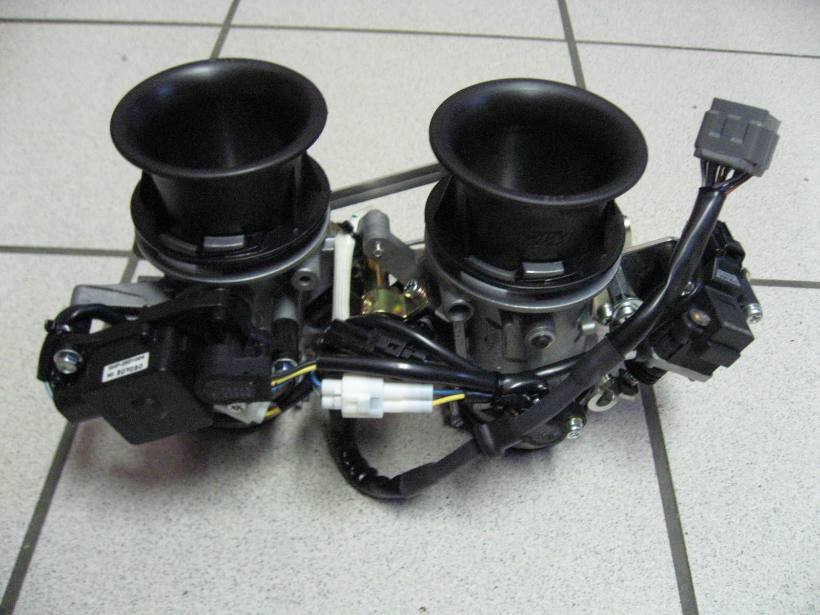

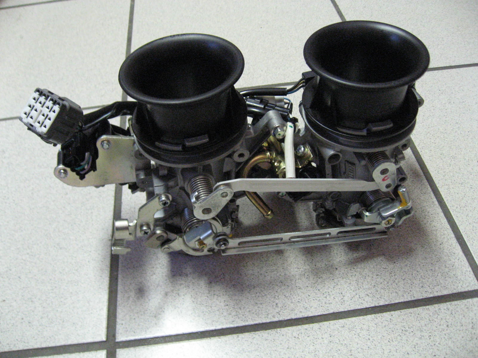

Hallo
Ich habe dieses Problem nicht so massiv aber bis 2500-3000 dreht sie im Schiebebetrieb hoch.Bin nicht dahintergekommen,habe sogar eine neue Einspritzanlage draufgebaut da ich auch an Stellmotor von Drosselklappe dachte.Wieder das selbe.Habe resigniert und den Fahrstil entsprechend angepasst.Ich denke das dieses Problem im Mapping liegt,habe übrigens Akras mit Mapping dazu drauf.
Martin
 Dateigröße:  276.46 KB
 Angeschaut:  2510 mal
 Dateigröße:  306.44 KB
 Angeschaut:  2395 mal
