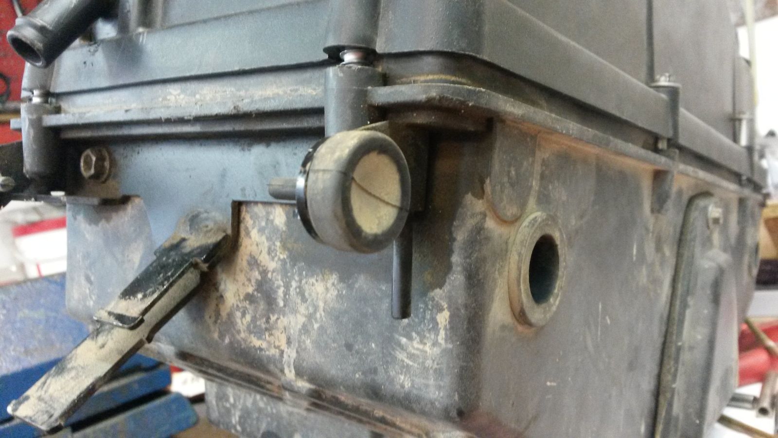

Meine habe gerade wieder zusammen. Die Schläuche befinden sich an der rechten Seite der Vergaser unter der Airbox und gehen dann auf die rechte hintere Ecke. Dort wird einer auf einen Stift geschoben .
Scott-yOffline
Anmeldungsdatum: 23.09.2012
Beiträge insgesamt: 1870
 →  57.000 km
BeitragVerfasst am : Mi, 14. Sep 2016, 11:44    Titel: Antworten mit Zitat
Zeil ist es nur den Wert der Uhren gleich zu bekommen .ich hänge mal ein Foto an dort sieht man den Stift an den der eine Schlauch drauf steckt. Der andere liegt daneben und ist so weit ich noch weiß mit einem Kunstoffstift verschlossen (bei mir schon lang nicht mehr original ). Bei der SM sollte man die auch schon sehen ,etwas versteckt unter dem EPC, wenn man die Sitzbank abnimmt.

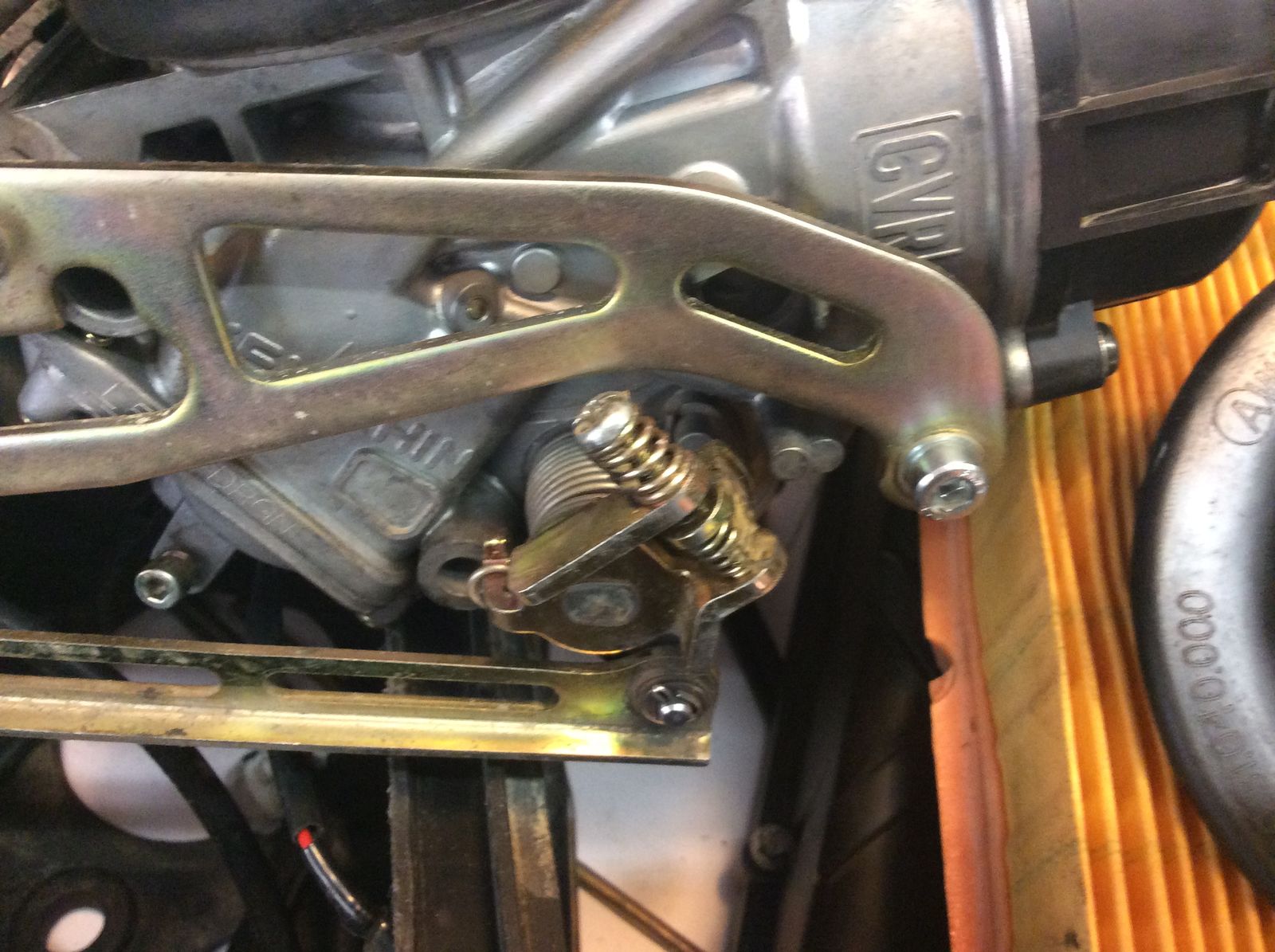

Die Einstellschraube.

BeitragVerfasst am : Mi, 14. Sep 2016, 15:04    Titel: Antworten mit Zitat
Schönes Bild von Scott-y ... hab die Schraube immer mit einem Klecks Sicherungslack (kannst auch den Lackstift von sonst was nehmen) gesichert.
