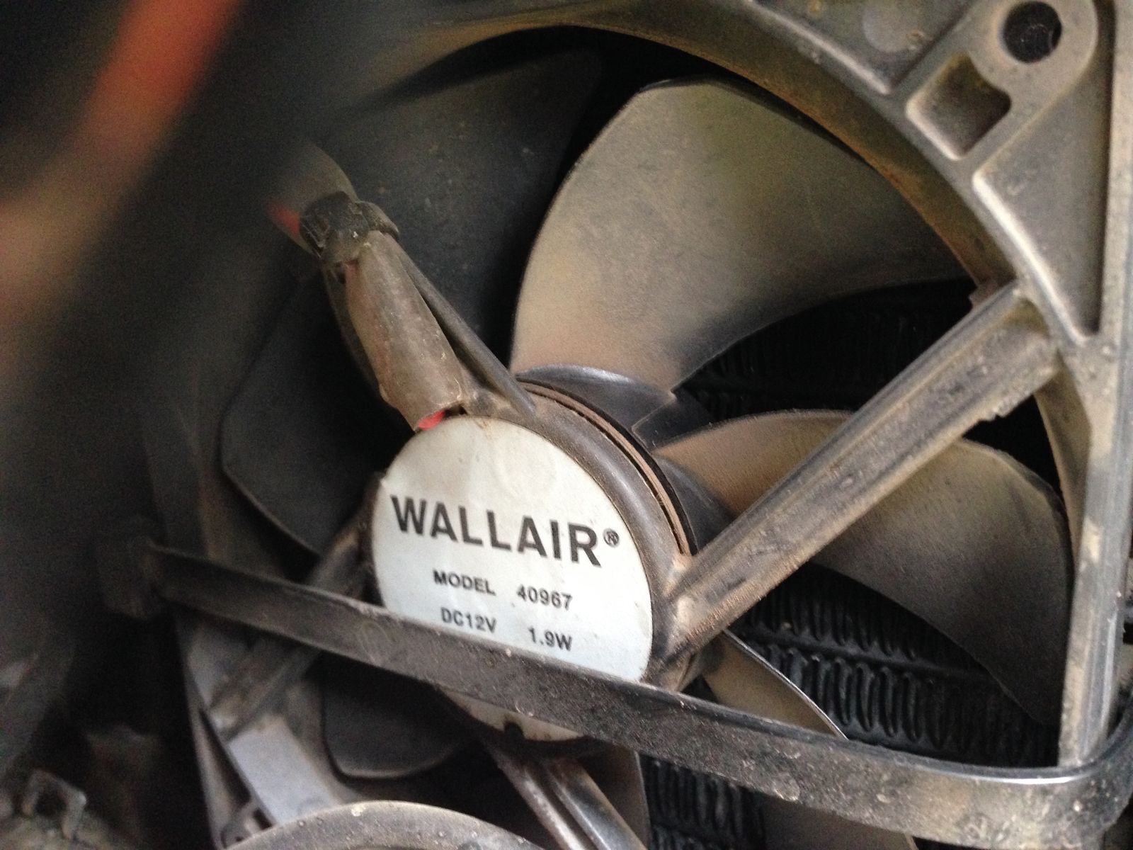

Moin,
Hab ein großes Probleme,
Nach einer harten Regennacht bzw. Fahrt in Norwegen macht mein Mopped folgendes:
Bei langsamer Fahrt/ Standgas kommt nach einer Zeit ein "Pfft/Knacks" und evtl Sogar ein wenig Rauch das Mopped geht aus!
Stell ich das Standgas höher geht sie nicht aus, aber das Geräusch kommt trotzdem ! Hört sich an wie ein Kurzer!
Der Lüfter geht auch nicht an!
Meine Vermutung: immer wenn der Lüfter Starten soll kommt dieses Geräusch und der Motor geht aus! Sicherung (10A) ist noch ganz!
Sitze im tiefsten Norwegen, was tun?
Stecker der hinter dem Kühler sitzt ist trocken! Ist heute morgen das erste mal aufgetaucht!
Grüße

haeng doch mal den Luefter ab und check ob das Teil dann immer noch ausgeht. Wenn nein, hat wohl der Luefter einen weg.

Moin,
Genau das wollte ich jetzt tun

Moin,
Jo es ist der Ventilator! Sicherung gezogen, dann passiert nix ungewöhnliches mehr!
Dann muss ich jetzt zusehen wo ich Freitags in Norwegen um halb 5 einen Ventilator herbekomme!
Grüsse

musst du halt wenn er auf 6 Balken geht anhalten, bzw schneller fahren Mr. Green
kannst ja eventuell auch einfach nen PC Luefter nehmen und staendig laufen lassen. Hilft auch.
