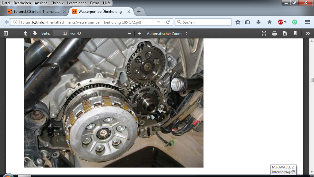

also das sich die Wasserpumpenwelle nicht dreht, halte ich fuer technisch ausgeschlossen. Vielleicht kann sich mal das Pumpenrad loesen - hab ich hier aber auch noch nie gehoert. Und to.we hat recht, Oelpumpen werden ueber das kleine Zahnrad hinten an der Kupplung angetrieben, die Wasserpumpe von der Ausgleichswelle.

´Hab ich für die 990iger nicht mehr! Was hängt auf der anderen Seite der Wasserpumpenwelle, direkt das Zahnrad an der Ausgleichswelle....hab das nicht mehr in Erinnerung Sad ?
@Markus:
Der Rotor blieb bei mir deshalb hängen, weil die Welle in GR ausgetauscht wurde (Einlaufspuren) und eine Beilage beim Einbau der neuen vergessen wurde (deshalb das Längs-Spiel an der Welle). War also ein Mechaniker Fehler....gleicher Effekt wie von McSlow beschrieben: Hitzebalken blinkten.....deshalb meinte ich, es könnte ggf was ähnliches sein.

Ok, hab die Antwort gefunden.......Denkfehler meinerseits unsure Sad
