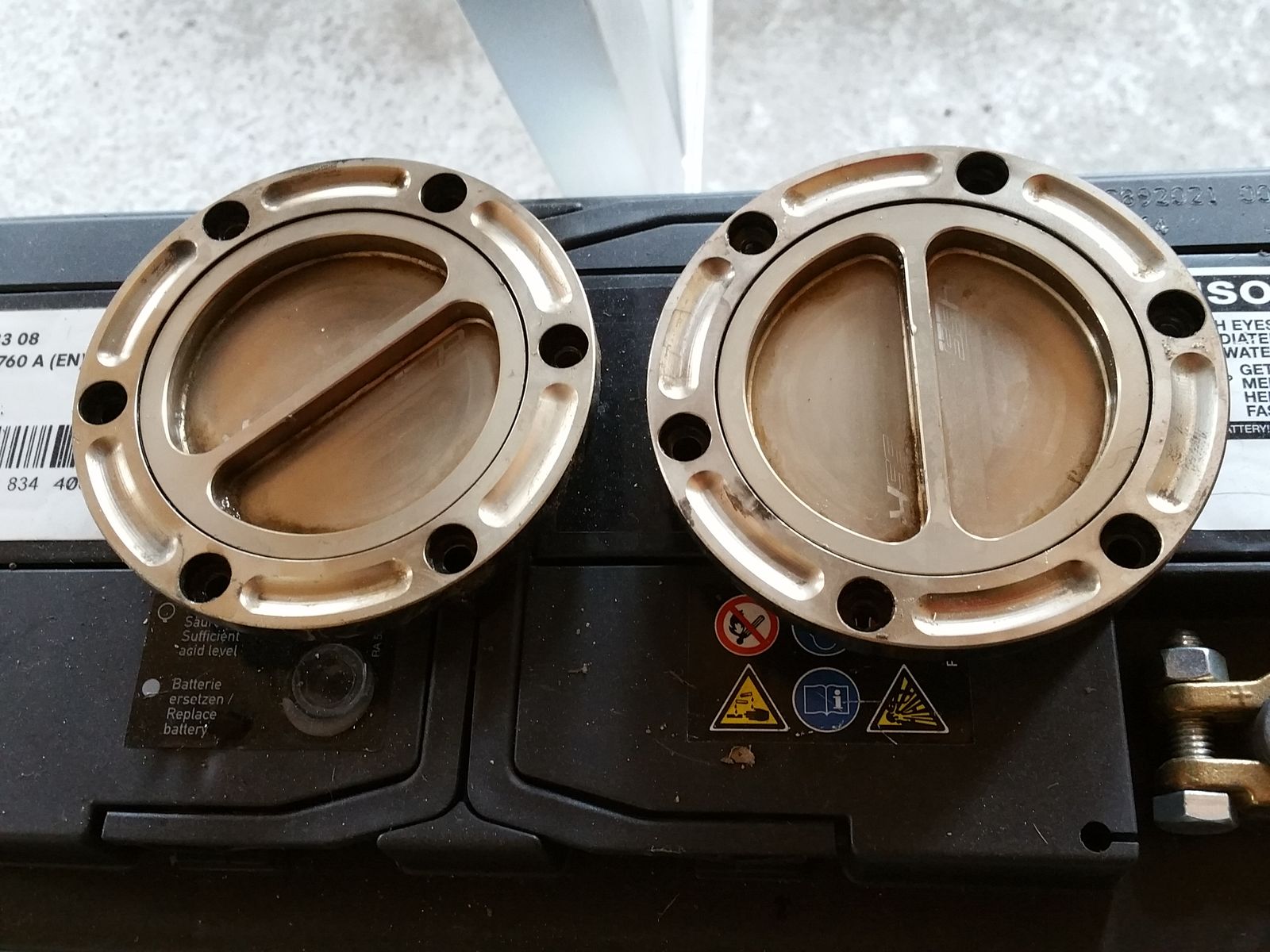

BeitragVerfasst am : So, 15. Mai 2016, 10:52    Titel: Antworten mit Zitat
Tankdeckel US ... 6 Jahre gefahren ..
 Dateigröße:  252.83 KB
 Angeschaut:  497 mal

Habe mir jetzt 2 Stk. dieser Tankdeckel besorgt ...
Gibts da nen Trick dass man diese auch aufbekommt ? ich leide nicht an Muskelschwund o.ä. aber schraubt man die Teile nur ganz leicht zu kriegt man die schon wenig später nur mehr mit Werkzeug auf !
Was habt ihr gemacht ??
Scott-yOffline
Anmeldungsdatum: 24.09.2012
Beiträge insgesamt: 1869
 →  57.000 km
BeitragVerfasst am : Mi, 28. Sep 2016, 0:31    Titel: Antworten mit Zitat
Nee die klemmen immer so. Hilft wohl nur, leicht zu drehen. Dann hoffen das es fest genug ist das sie nicht wegfallen.

BeitragVerfasst am : Mi, 28. Sep 2016, 6:27    Titel: Antworten mit Zitat
haha sehr effektiver Diebstahlschutz also Wink
vectrexOffline
Anmeldungsdatum: 01.06.2014
Beiträge insgesamt: 33
KTM LC8 Adv 990, 2008
BeitragVerfasst am : Do, 29. Sep 2016, 9:38    Titel: Antworten mit Zitat
Edit: habe den O-Ring nun mal etwas geschmiert ... geht nun vernünftig auf .... nach dem Tanken also gleich mal rüber zum Diesel und Finger in den Zapfhahn dann den O-Ring des Deckels bissl schmieren Wink
