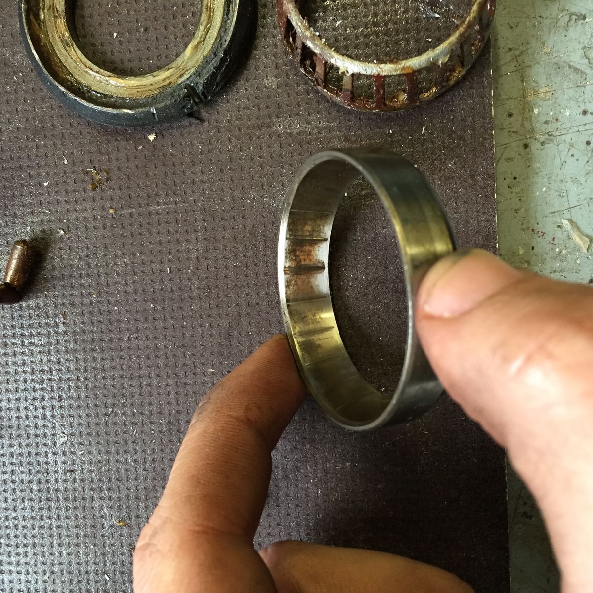

wenn es auf dem Hauptständer bei entlasteten Vorderrad scchon knackt..dann is es vermutlich wirklich hin.. Meist bekommt man(n) es gar nicht mit.. Bei Druck auf dem Vorderrad/ untere Lagerschale sieht es dann halt etwas anders aus..
Im F650 Forum gibt es eine schöne/ausführliche Beschreibung zum LKL Wechsel.. Nur zwei Dinge dazu...Mach keinen Schmiernippel ans Moped.. dat is zwar eigentlich nich weiter tragisch..nur der TÜFFF Bedienstete fällt vielleicht vom Glauben ab... Und mit dem spitzen Schraubendreher was Abhebeln..kannste eigentlich bei der KTM vergessen.. So Abzieher wie hier im Forum beschrieben..Basteln, Leihen, Kaufen dat geht... Un nich mit der Flex das Lager knacken..außer du bist beruflicher Kunstflexer im Armbanduhrenbau...
Und viel viellll und noch mehr Fett (zäh, seewasserfest, atomsicher) beim Einbau verwenden... Cool
Hier mal ein Bild von ner auf dem Ständer absolut unauffälligen unteren Lagerschale...

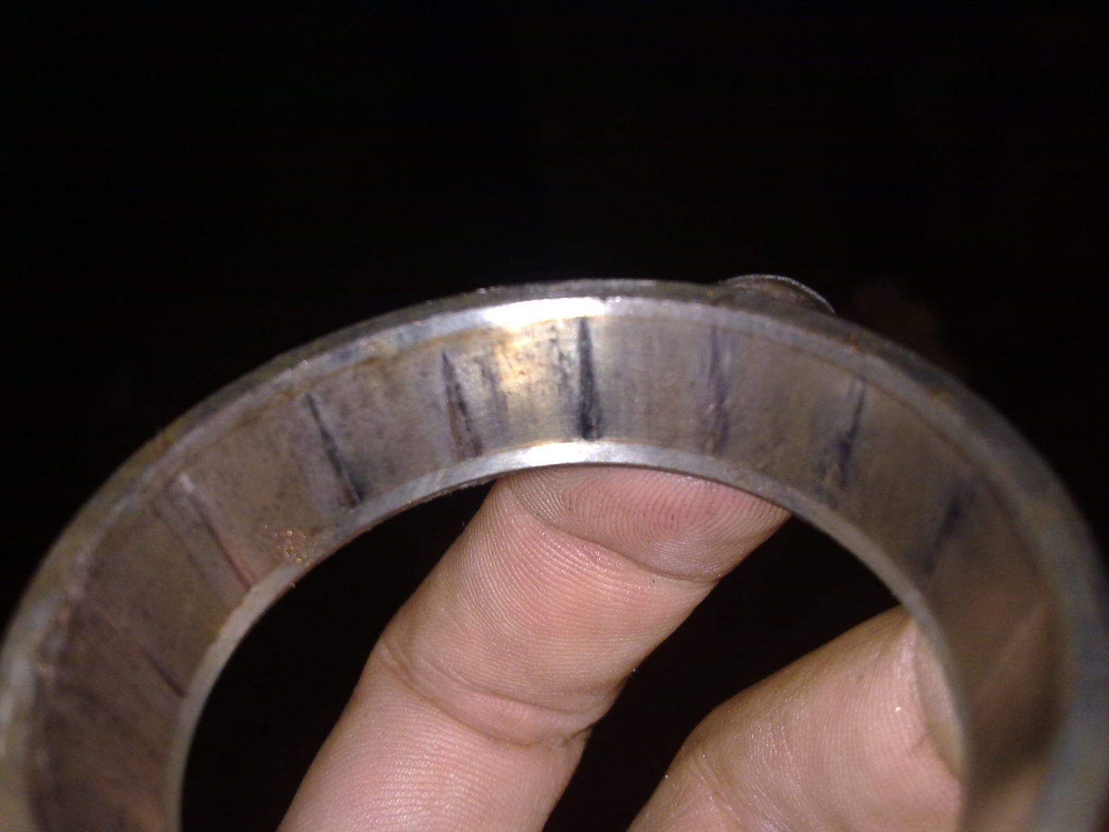

HxlrmOffline
Anmeldungsdatum: 22.07.2015
Beiträge insgesamt: 859
Honda XL 600 LM
 →  105.000 km
BeitragVerfasst am : Sa, 21. Mai 2016, 8:39    Titel: Antworten mit Zitat
Moin,
Jo mich wundert nix, die untere Lagerschale sah übel aus.
Grüße
