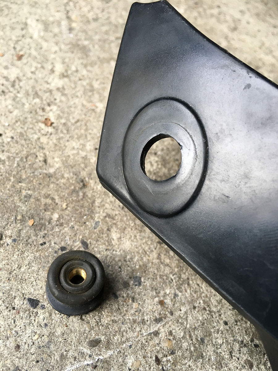

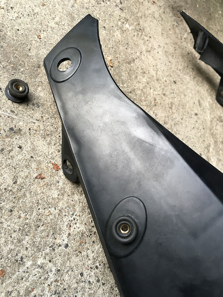

beim wechseln der lampe (umbau auf LED) hab ich dummerweise die gummierten muttern aus den löchern gedrückt - nun krieg ich die dinger nicht mehr rein wacko
gibts da nen trick oder hat jemand einen tipp?
und wenn ja, in welche richtung sollen die da rein (dickes ende aussen oder innen?)
und ja, ich gebs zu bin offensichtlich ein untalentierter schrauber
gruss, m

Dickes Ende innen. Musst du etwas proklen. Das sind echt S...teile!

Dickes Ende nach außen...den hinteren, schmalen Teil zieht es dann zur Verkleidung (ansonsten kann man das Gummiding ja in die Verkleidung drücken beim Einschrauben, oder nicht?).
Falls Du neue brauchst (für 5er oder 6er Schrauben).......verliert man oft mal, oder sie verlieren die Spannung und die Mutter sitzt dann schräg drinnen...etc...
https://www.louis.de/artikel/gummimuttern-set-6er-pack/10003128?list=166973423
Mit dicken Ende meinst Du die Wulst am Gummi???

auf dem POLO-Foto sieht man´s am Besten. Die Teile werden von vorne in den Lampenträger geschoben. Dann die Maske auflegen und Schrauben eindrehen. Unter dem Zug der Verschraubung zieht es dann die Gewindehülse von hinten ans Plastik und arretiert durch Gummiwulstbildung. Nicht zu fest anziehen, sonst zieht man die Hülse mit der Zeit so in den Gummi, wie auf dem Foto des gebrauchten Teils zu sehen. Wurde der Gummi schon hart, bekommt man das nicht mehr auseinandergezogen für eine Montage. Ich würde jetzt Neuteile einsetzen.

danke euch!
werd mir neue gummimuttern M5 besorgen.
bei KTM ersatzteil: 600.08.008.050
BLINDSTECKMUTTER M5 WN 16A 03
ich werd die aber wohl auch beim Hondamech ums eck oder bei Polo finden...
