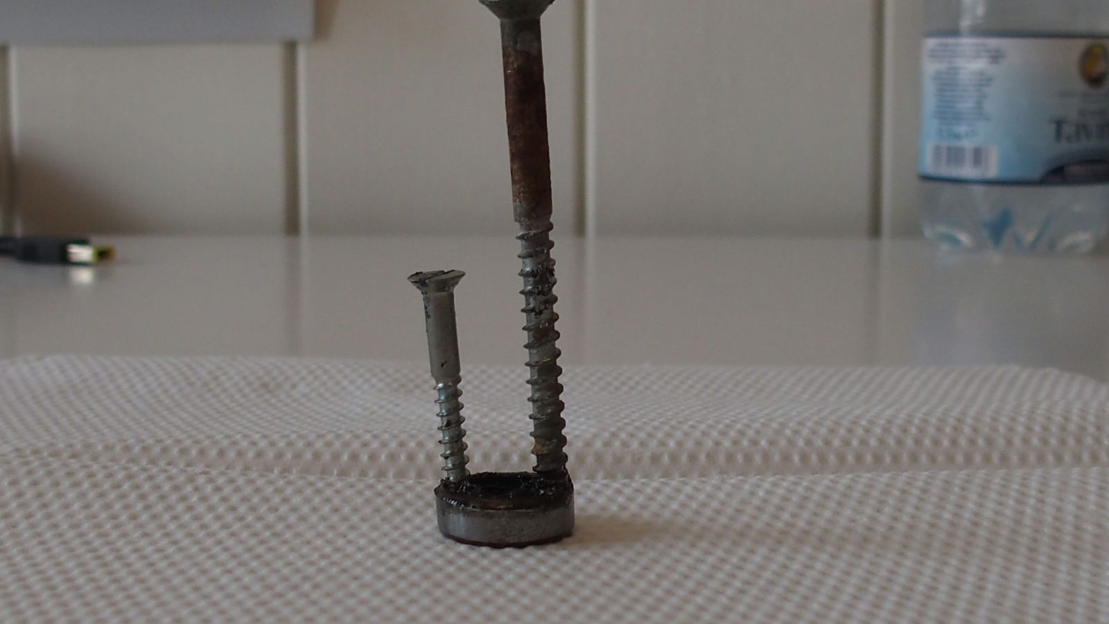

Auf keinen Fall deshalb die Kupplung ausbauen Exclamation
mit 2mm Bohrer ca 2mm von der Gehäusekante Löcher in den Simmerring bohren , dann vorsichtig Holzschrauben eindrehen , nur 2-3 Gänge Exclamation , dann damit ausziehen.
neuen S-ring mit geeignetem Druckstück ( passende u-Scheibe + Rohr )
einsetzen
Beiträge insgesamt: 7577
BeitragVerfasst am : Do, 28. Apr 2016, 17:44    Titel: Antworten mit Zitat
Stealth @ Fr, 22. Apr 2016, 18:44 hat folgendes geschrieben:
einsetzen
Danke Norman
Mit Heimwerker Werkzeug gar nicht so einfach, ich wusste nur, Welle und Sitz
verletzen geht gar nicht . . .

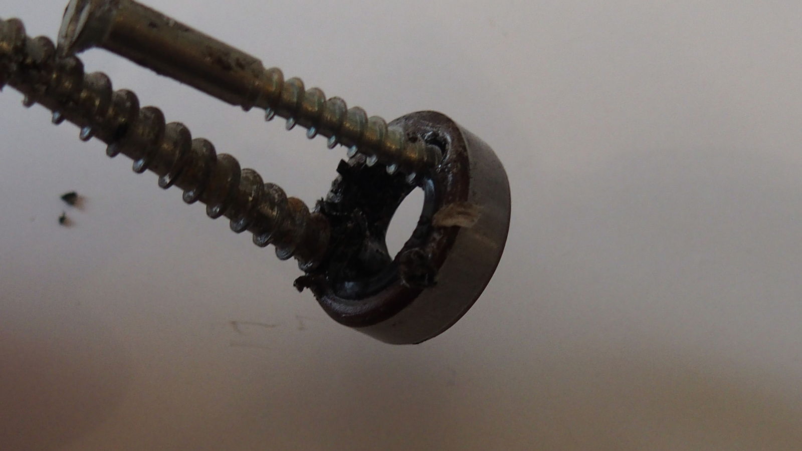

Nachdem der neue Simmering drin war, und natürlich alles sauber, habe ich
gesehen, dass es beim Simmerring in Fahrtrichtung eine Einbuchtung hat, mit
der man mit einem geeigneten Werkzeug dem Simmerring entfernen könnte.
Mein Lieblingsmech hat von Schraubenzieher gesprochen, sein STV meinte
auch Loch bohren und Zapfenzieher rein . . .
Jä nu, wenigsten bekommt man beim KTM Dealer diese Ersatzteile, beim
BMW Dealer wäre das ein Werkstatt Aufenthalt geworden.
Und, ich suche jemanden der Freude am Moped reinigen hat, Freiwillige vor . . .
1. Versuch, Loch vorne zu nahe am Sitz
 Dateigröße:  130.48 KB

2. Versuch, die feinen konnten nicht greifen, gröberes Geschütz
 Dateigröße:  146.99 KB

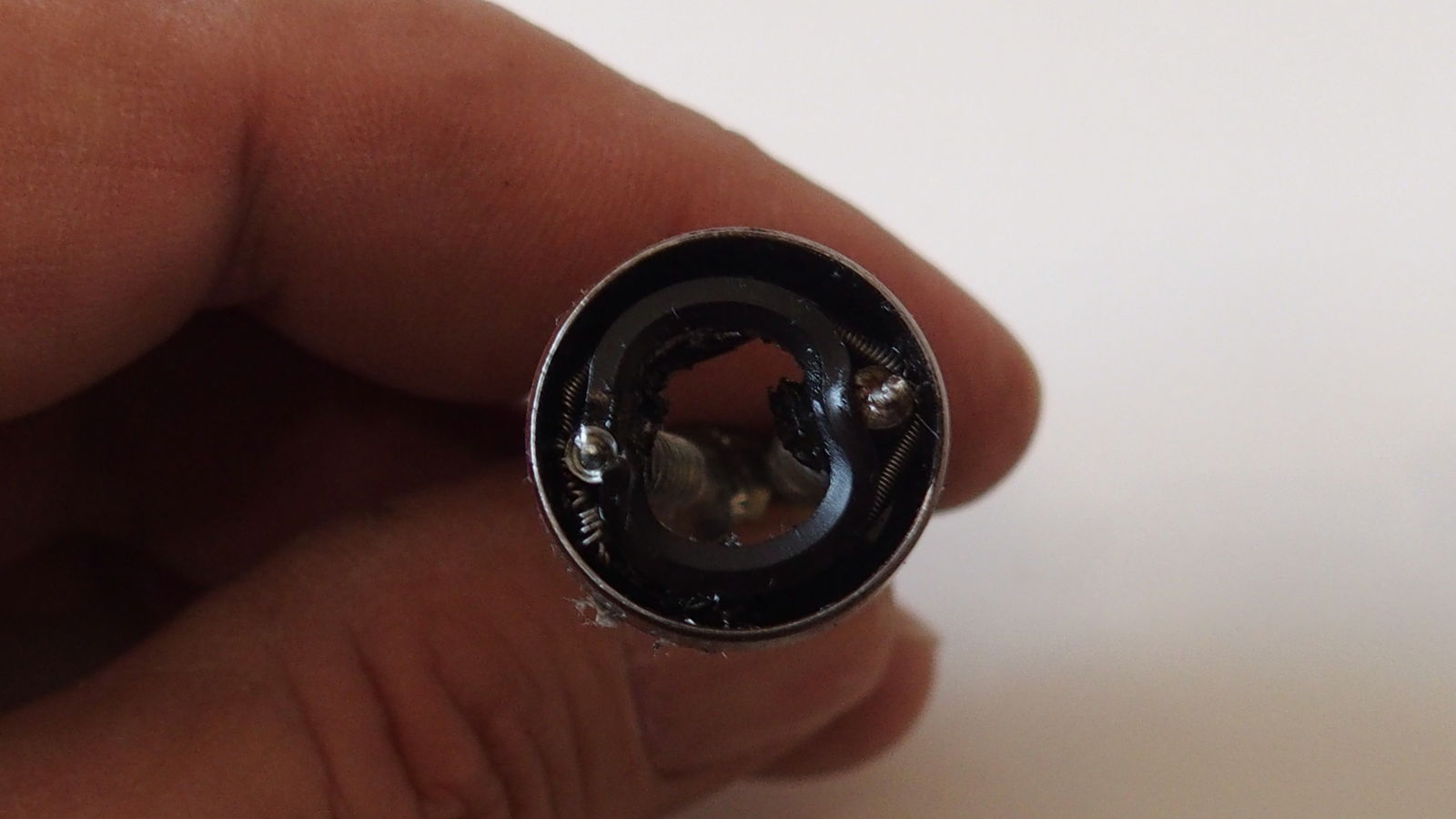

Draussen und Gummilippe unversehrt, Bingo
 Dateigröße:  127.82 KB
