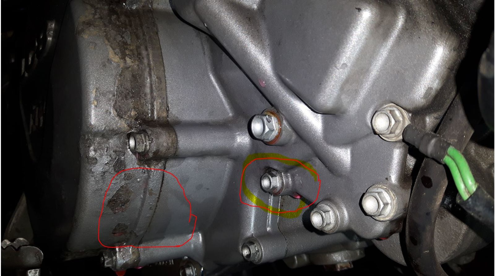

BeitragVerfasst am : Mo, 27. Apr 2020, 9:05    Titel: Antworten mit Zitat
Ich bringe sie nicht trocken, seit ich das Kühlmittel gewechselt habe leckt sie.
Was ist das?

BeitragVerfasst am : Mo, 27. Apr 2020, 9:33    Titel: Antworten mit Zitat
Moin,
Also.. es tropft nur Kühlmittel und Du hast nur das Kühlmittel gewechselt...hab ich richtig verstanden?
Dann hast du ja maximal die beiden Schrauben von der Wasserpumpe offen gehabt.. dann würde ich mal die Kupferdichtungen anschauen.. neue bzw.. eben schleifen (feines Schleifpapier auf ne glatte Oberfläche legen und die Fingernäge gleich mit machen)..

BeitragVerfasst am : Mo, 27. Apr 2020, 10:14    Titel: Antworten mit Zitat
Du kannst auch ,wenn du keine neue Kupferdichtung hast , die alte Dichtung mit einer Flamme zum Glühen bringen. Dann ist sie wieder weich wie am ersten Tag.

BeitragVerfasst am : Mo, 27. Apr 2020, 11:50    Titel: Antworten mit Zitat
Danach das abschrecken in Wasser nicht vergessen

BeitragVerfasst am : Do, 30. Apr 2020, 5:20    Titel: Antworten mit Zitat
Lockdown gelockert, Baumarkt offen, neuer Kupferring und gut ist . . .
