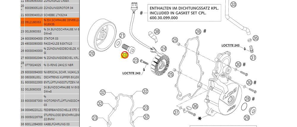

Hallo zusammen,
ich hab da mal ne Frage...
Ich bin mir nicht ganz sicher, ob ich im Rahmen des großen Service die M16er Schraube des Zündungsrotor gelöst habe. Der Punkt ist, die Schraube wird gemäß Anzugsmomente-Tabelle mit Loctite und 150NM angezogen.
Meine Frage: Kann ich die Schraube einfach so ausbauen und neu einkleben, ohne, dass sich das in irgend einer Weise negativ auswirkt?

ja, das kannst du. Der Rotor zentriert sich von selbst auf der Kurbelwelle.

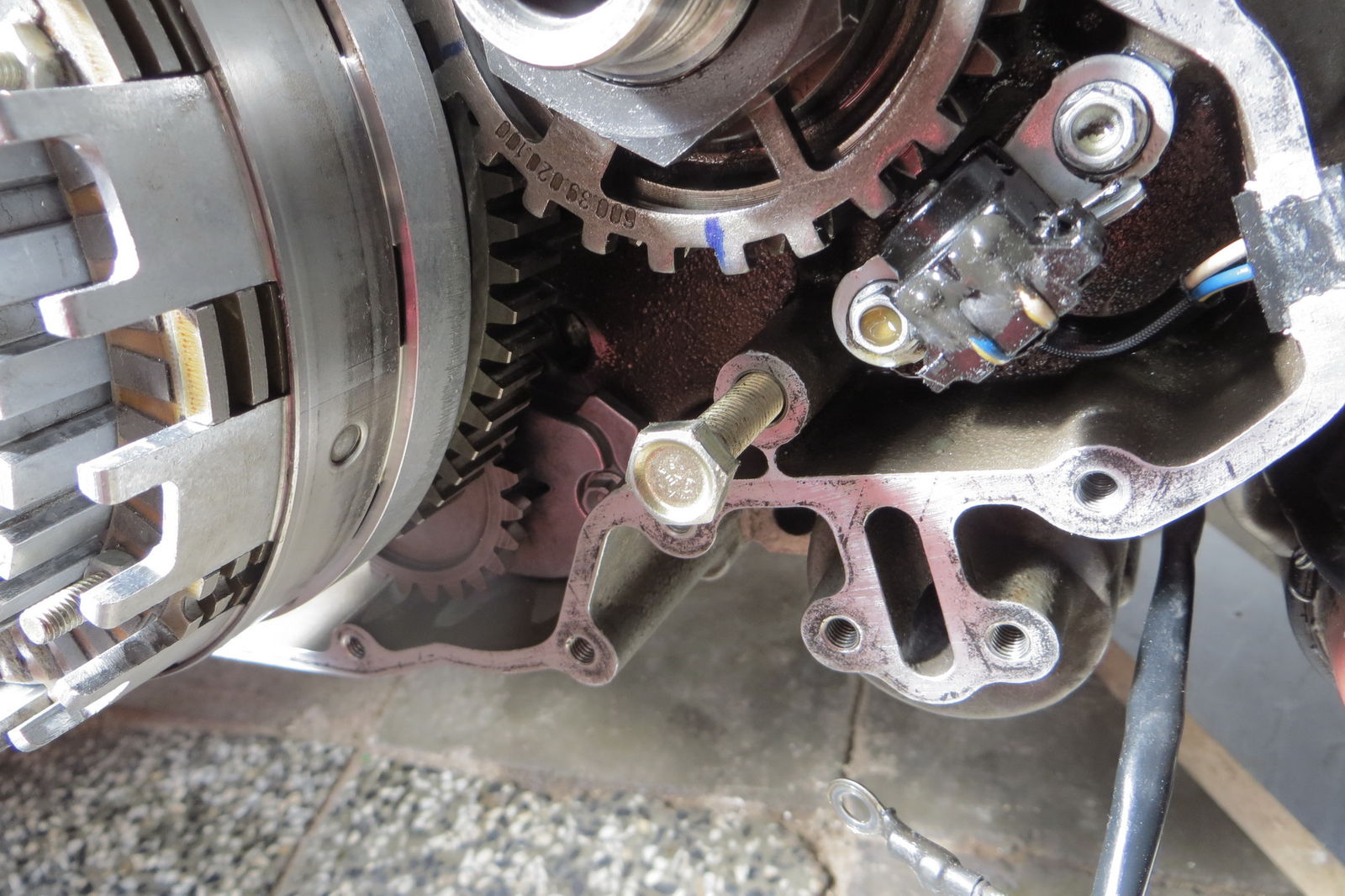

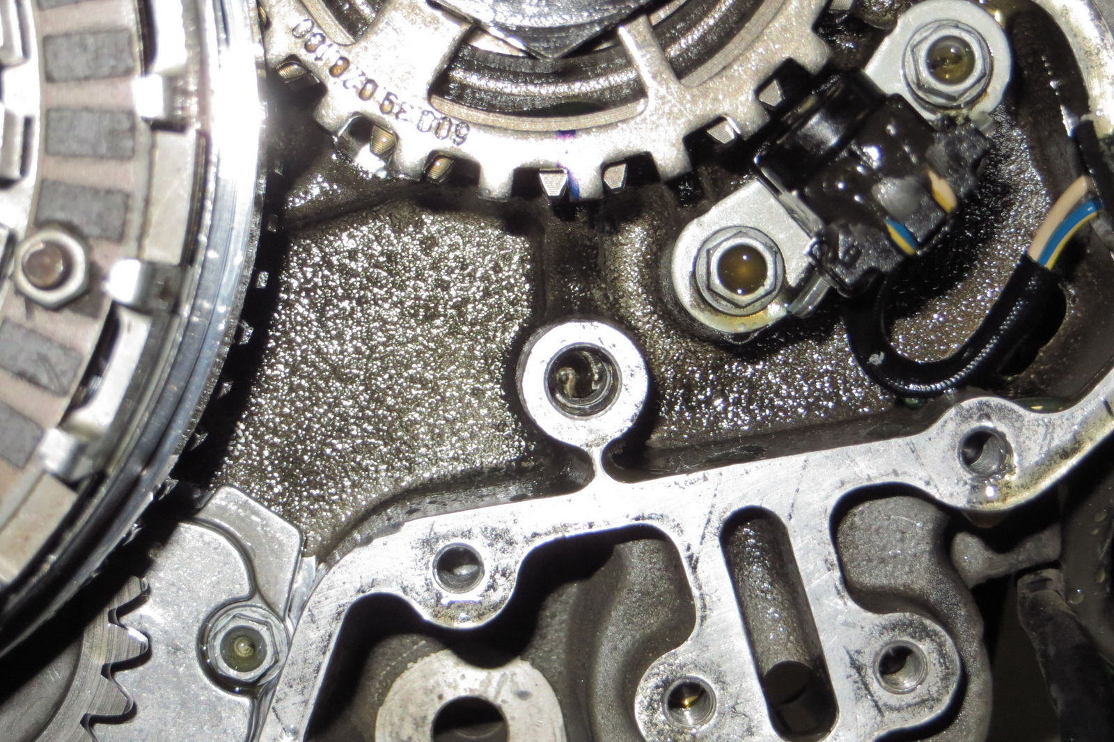

Also, meine Meinung ist, das hält, wird ja auch in der Rep.- Anleitung von nichts Anderem gesprochen, wie man den Motor blockieren soll...
Ich habe die genannte Schraube (Eigenbau) schon mehrfach im Einsatz gehabt, hat bis jetzt immer funktioniert, habe gerade gestern auch den Rotor wieder montiert und die Rotorschraube mit reichlich 150Nm angezogen, auch z.B. die Mutter der Ausgleichswelle aufbekommen, das hält, vorrausgesetzt, man trifft die Auskerbungen in der Kurbelwelle (am besten mit Taschenlampe reinleuchten, sieht man einwandfrei...)
Übrigens, mit Gang rein wird's nichts, da dreht der Motor bzw. das Rad (auch auf dem Boden stehend) trotzdem durch...
Außerdem wird das alles ziemlich schwammig durch das Spiel im Kraftstrang, da bekommt man gar keinen Druckpunkt, um was fest anzuziehen, bzw. zu lösen...
Twinner.

Sag mal twinner,
warum sind denn da Schrauben in den Kupplungslamellen?

BeitragVerfasst am : Di, 26. Jan 2016, 13:33    Titel: Antworten mit Zitat
selbstgebauter kupplunghalter Cool
