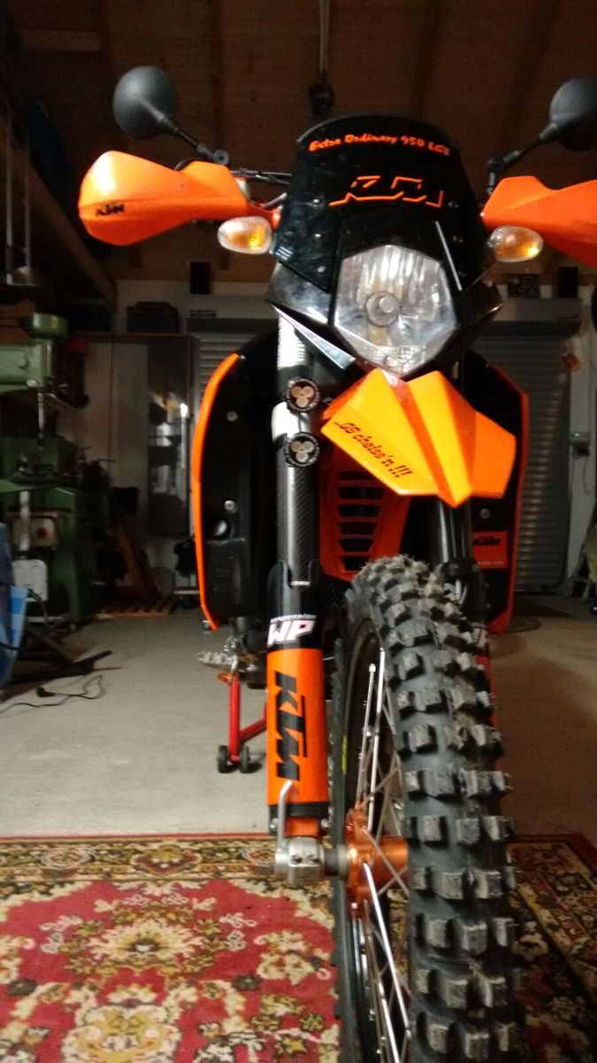

Die Moto 3 von 4Xled würden auch super in die Ausbuchtung oberhalb der Sturzbügel passen und sehen dazu noch geil aus!
@ Ollo: die Moto 3 sollen als LEDs 40 Watt ziehen. Dann schafft die LiMa wohl keine 2 Stck, oder?
@Ollo: Hast Du nicht schon mal ein anderes Leuchtmittel (ohne E) bei deinem EO Umbau eingesetzt? Hab da noch son Vorher / Nachher Bild im Kopf. Was hast Du da eingesetzt?
DAMIT ODER DARAUF
BeitragVerfasst am : Di, 22. Dez 2015, 17:15    Titel: Antworten mit Zitat
jo die EO fährt auf LED...

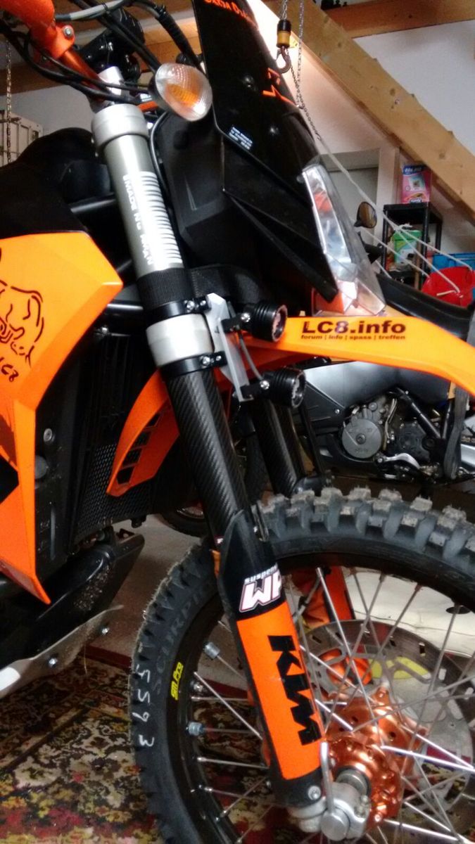

BeitragVerfasst am : Sa, 26. Dez 2015, 19:20    Titel: Antworten mit Zitat
Auch wenn es keine 990 ist so geht es hier um Licht
 Dateigröße:  122.05 KB
 Angeschaut:  657 mal
 Dateigröße:  133.16 KB
 Angeschaut:  653 mal

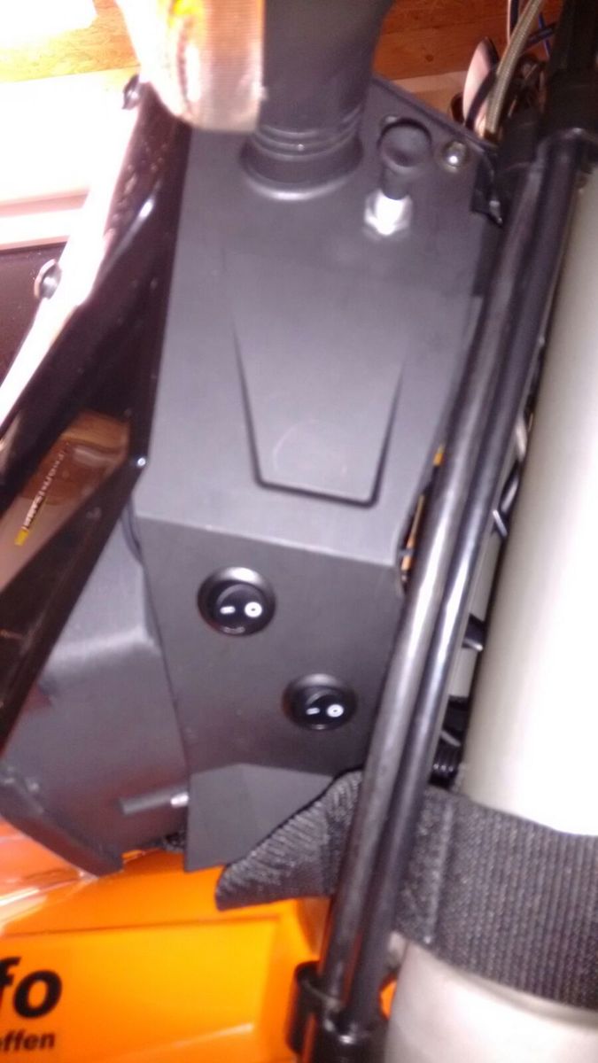

Seperat schaltbar und je Abblendlicht und Fernlicht zugeordnet

BeitragVerfasst am : Sa, 26. Dez 2015, 19:46    Titel: Antworten mit Zitat
Ollo, das passt Smile

BeitragVerfasst am : Sa, 26. Dez 2015, 20:50    Titel: Antworten mit Zitat
ja wollte das mit den schalter folgender Maßen lösen:
3 Stufen Schalter 1. Aus 2. nur Fernlicht dazu und 3. Abblendlicht und Fernlicht auf den Leds.
Jetzt heißts nur mehr bestellen (2xmid), montieren und hoffen das bald wieder warm wird Very Happy
