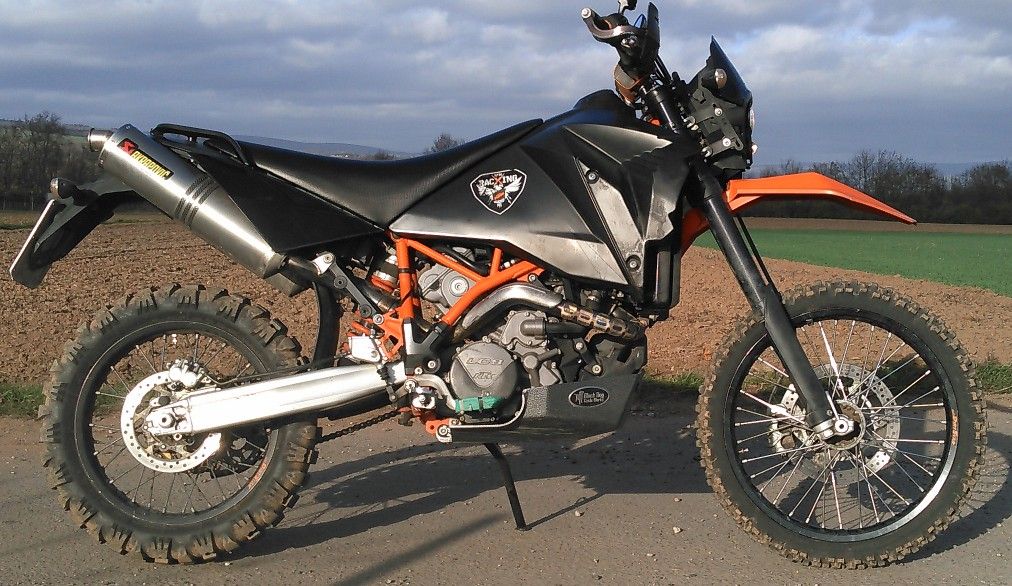

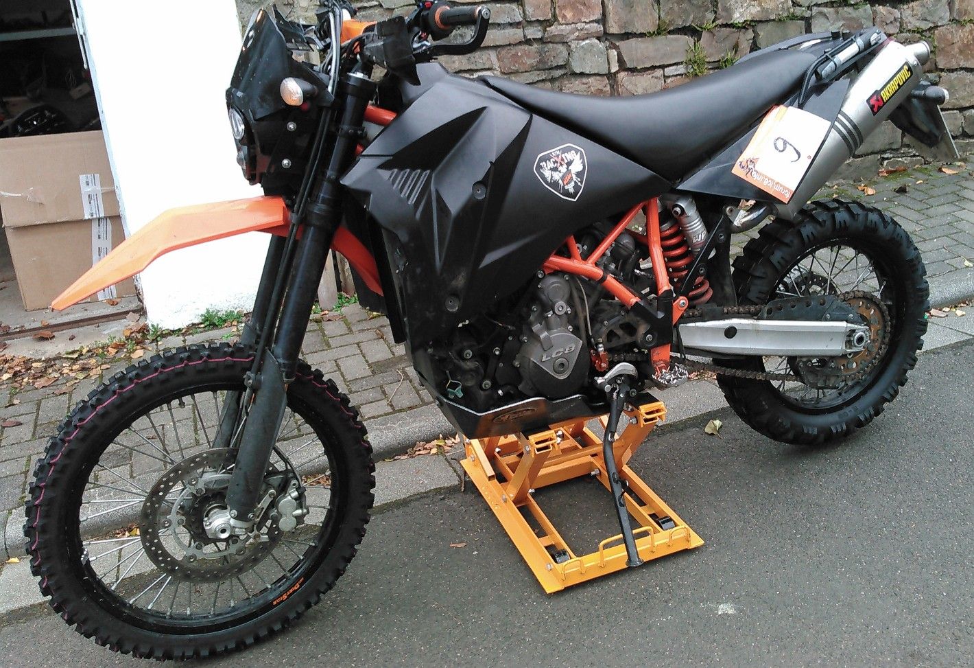

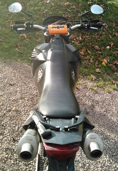

Habe jetzt einen SM Tank auf die SE geschraubt (Dank an Ollo für Teile un d an Stealth für Tipps).
Im Ergebnis kann ich sagen: Hätte ich schon viel früher machen sollen: 4 Liter mehr Sprit, besserer Knieschluss (Tank ist am Knie einen entscheidenden Zentimeter schmaler), "modernere" Sitzposition mit der Möglichkeit weeiit nach vorne zu rutschen, der Schwerpunkt rutscht weiter in die Fahrzeugmitte da der Tank in diese Richtung vergrössert ist. Ausserdem gefällt sie mir jetzt noch besser. Möglicher Nachteil: Sitzhöhe - komme ich mit zurecht, dafür sitzt man mehr auf dem Motorrad als darin, wie bei meiner Yam WR 450er.

Sach ich doch ...allerdings Sitz du obenauf weil es eine aufgepolsterte Bank ist Wink

Achso, ich dachte die andere ist abgepolstert....
Egal, die hohe macht mehr Spass - allerdings ist Schluss mit Füßeln bei deutlich über einem Meter Sitzhöhe - und man sollte aufpassen wo man anhält Mr. Green .
Der Tankdeckel scheint nicht richtig zu passen (ist etwas undicht und geht schwer drauf) hat die SM einen anderen ? Das Bajonett im Tank ist bei SM aus Blech und sieht schmaler aus.

Hi,
die Kombi hatte ich auch, bis ich 'nen Safari-Tank bekommen habe.
Allerdings kann ich das mit dem Knieschluss nicht bestätigen. Im stehen fahren fand ich damit sehr anstrengend und unangenehm.
Die 4L mehr Tankvolumen sind allerdings für Touren sehr angenehm und wogen in diesem Einsatzfeld die Nachteile im Stehendfahren auf.

Liegt an der tollen Kaskana Sitzbank...

Ich hol mal die grosse Schieblehre mit und messe die Breite auf Kniehöhe nach, DEckel ist laut Händler von der LC4 ´99.
