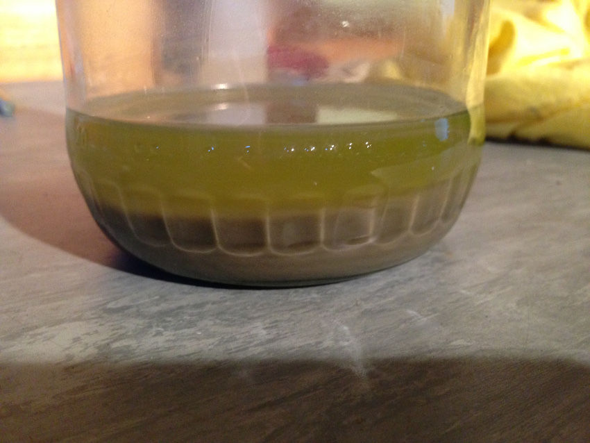

Hab noch einmal ein Bild gemacht ....
Frage an die Experten: Und hieraus erkennt man, dass die WAPU defekt ist ???
Danke für Eure bisherigen guten Ratschläge Very Happy

Da würde ich auf jeden Fall die Wapu mal aufmachen und die Welle ansehen. Wenn die in Ordnung wäre ist das Kühlwasser auch nach 30.000 km noch klar.
http://ktm950.info/how/Orange%20Garage/Cooling%20S ....... erhaul.html#flushing

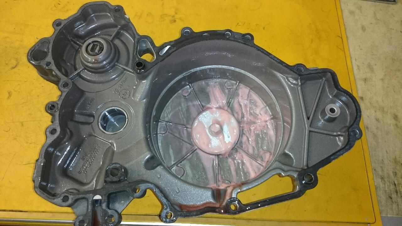

Der Wasserverlust durch eine undichte Wapuwellendichtung ist sehr gering. Bis es dann auf einmal 0,1l auf 100km werden. Dann haste die gelbe Schlagsahne aber schon im Kupplungsgehäuse am Deckel kleben und der Ölfilter ist kollabiert. Kannst mal in die Motorentlüftung gucken (der dicke Schlauch, der über dem vorderen Vergaser ist). Manchmal klebt der Kleister da auch drin.
Wapurep ist keine Raketentechnik. Wichtig ist nur, dass Du mal an die Backröhre darfst... Rolling Eyes
Gruß-BRB

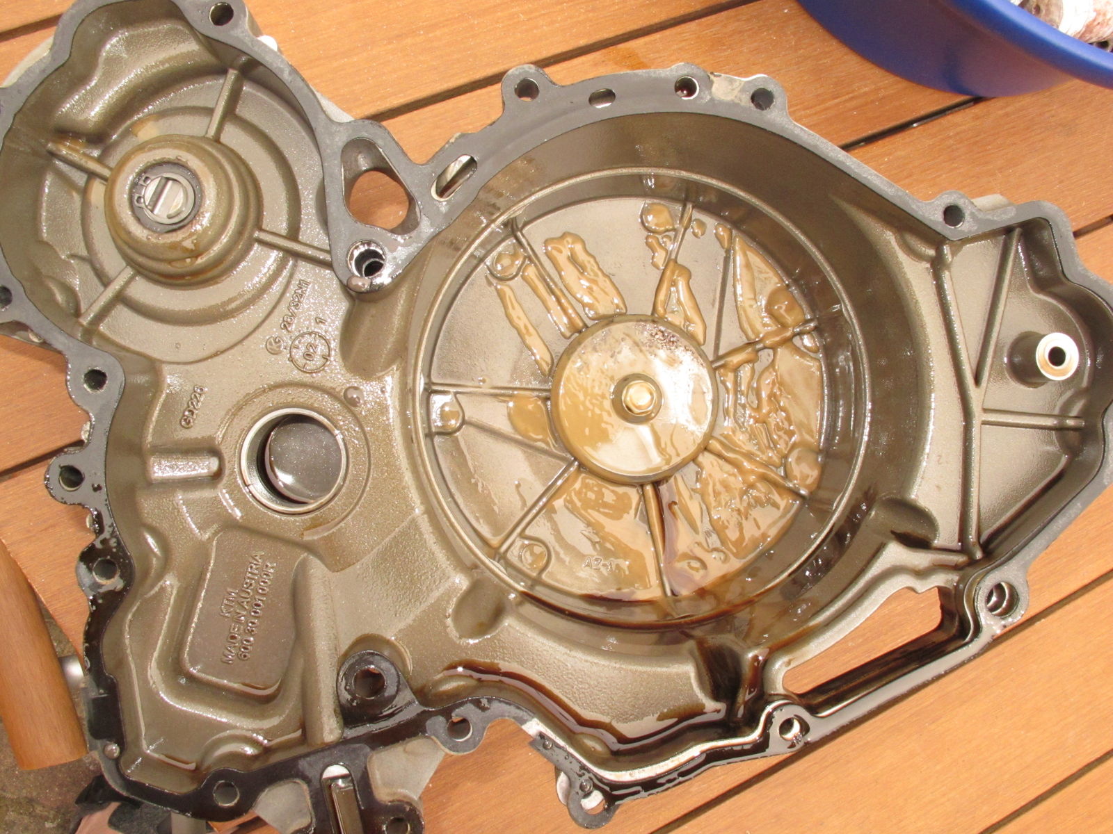

Ich empfehle dringend mindestens die Kontrolle des Ölfilters.
Bei den anliegenden Bildern war eine freie Motorradmeisterwerkstatt auch der Meinung "alles in Ordnung" (Reklamation:Abbrieb im Kühlmittel und geringer Kühlmittelverlust) und hat nur Kühlmittel und Öl (dies auch nur weil der letzte Wechselzeitpunkt unbekannt war) gewechselt.
Die Bilder entstanden knapp 1 Tkm später.......

BRB(Blöder Rübenbauer) @ Fr, 13. Nov 2015, 18:20 hat folgendes geschrieben:
... Dann haste die gelbe Schlagsahne aber schon im Kupplungsgehäuse am Deckel kleben ...
Ok,
bei to.we war es Erdbeerjoghurt Laughing
