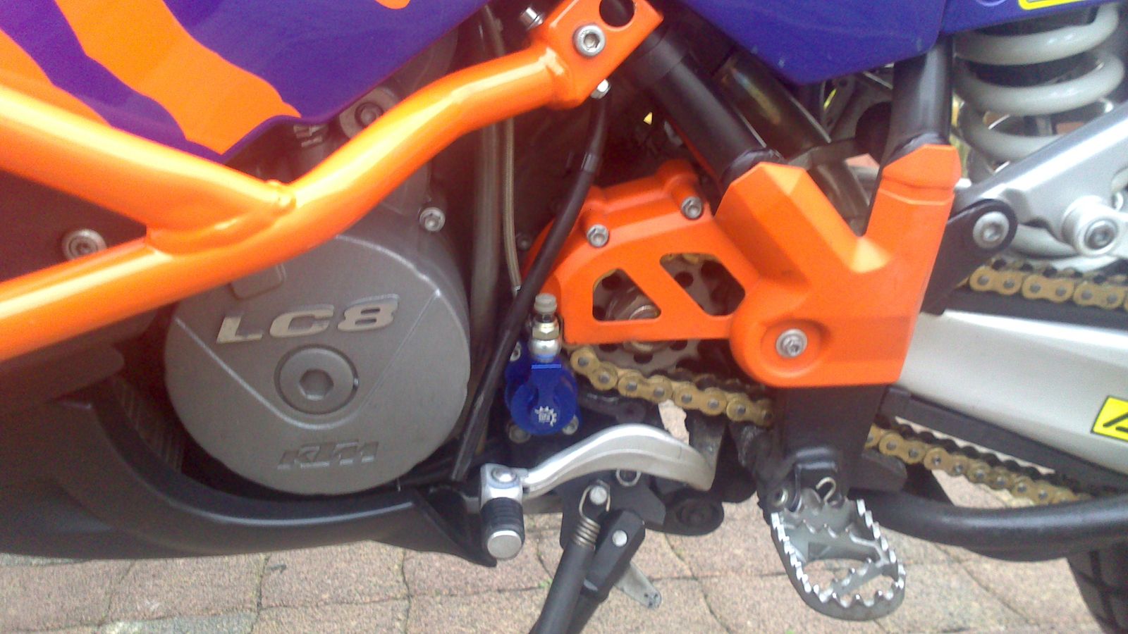

BeitragVerfasst am : Do, 29. Okt 2015, 17:37    Titel: Antworten mit Zitat
So, läuft wieder, besten Dank

Ja klar, schon mal präventiv, wenn ich schon dabei war.
Der KNZ geht dann kaputt wo weit und breit nix ist. Irgendwo
im Nirgendwo. Sicher ist sicher und er sieht auch hammerscharf aus

Hey Jungs, ich weiß zwar nicht wer was verwechselt, aber ich hab
ja hier angefangen, also am KGZ ich hab den Reperatursatz verbaut
und den KNZ hab durch einen Sigutech ersetzt wie man ja sehen
kann Funktioniert einwandfrei Mr. Green für die ganzen Tips
