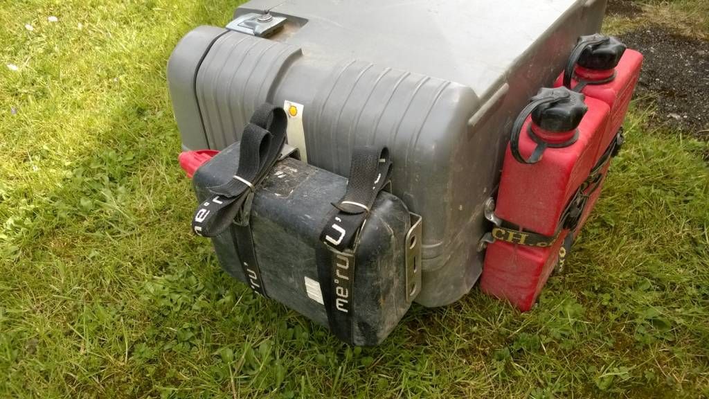

Hallo!
Ich habe diese 2ltr. Kanister - Halterungen vorn und hinten an den Koffern. Die Kanister benutze ich für Brennspiritus bzw. Motoröl. Die anderen beiden Halterungen werden für kleine Pelicases verwendet, da kommen dann all die Dinge rein, die ich nicht bei den Klamotten haben will, wie z.B. Kocher oder Werkzeug.
 Dateigröße:  510.22 KB
 Angeschaut:  1277 mal
Gruß vom roadrunner

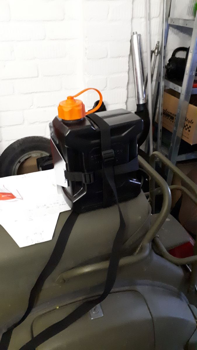

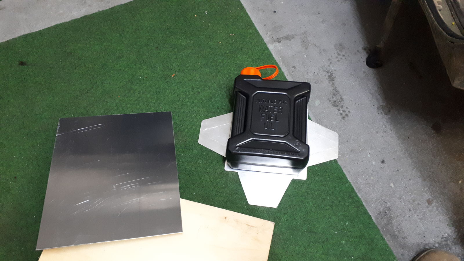

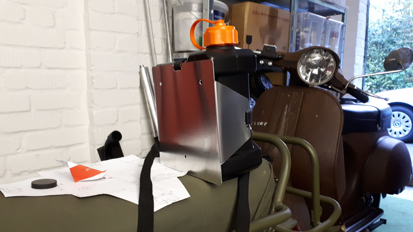

Ich hol' den Thread mal hol. Hab' mir nämlich was gebastelt Smile Die 2,5 Liter Givi Kanister gibt's für 14-15 EUR bei Polo. Die Halterung kostet irgendwie doppelt so viel plus. Also habe ich mir selbst was gebaut. Sehr simpel. Die sich kreuzenden Packriemen kürze ich noch passend. Befestigung dann hinten auf den Koffern.

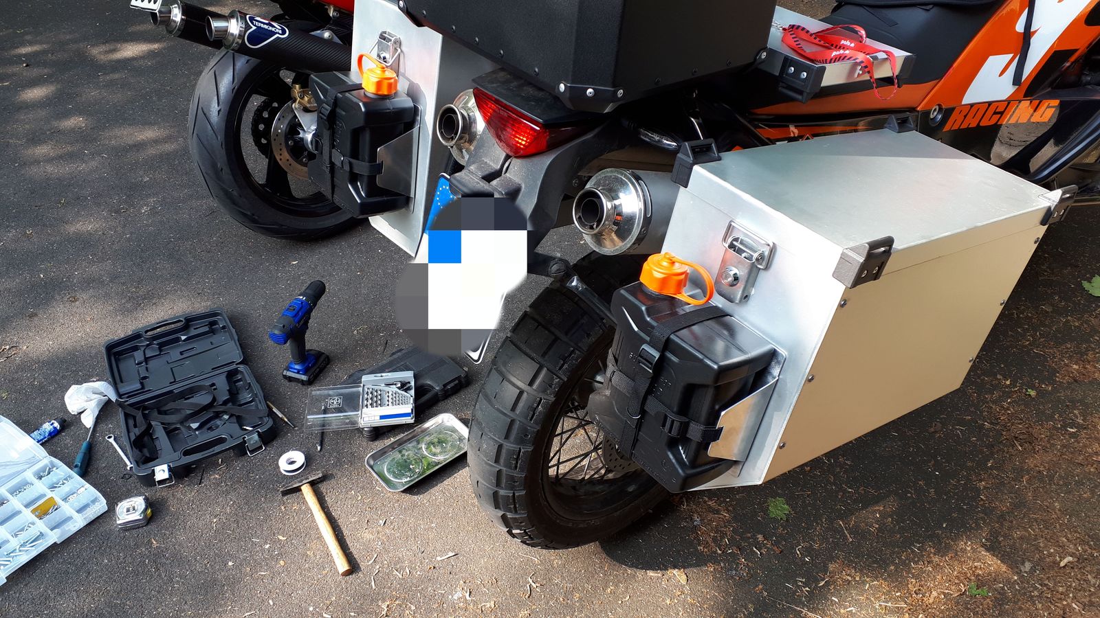

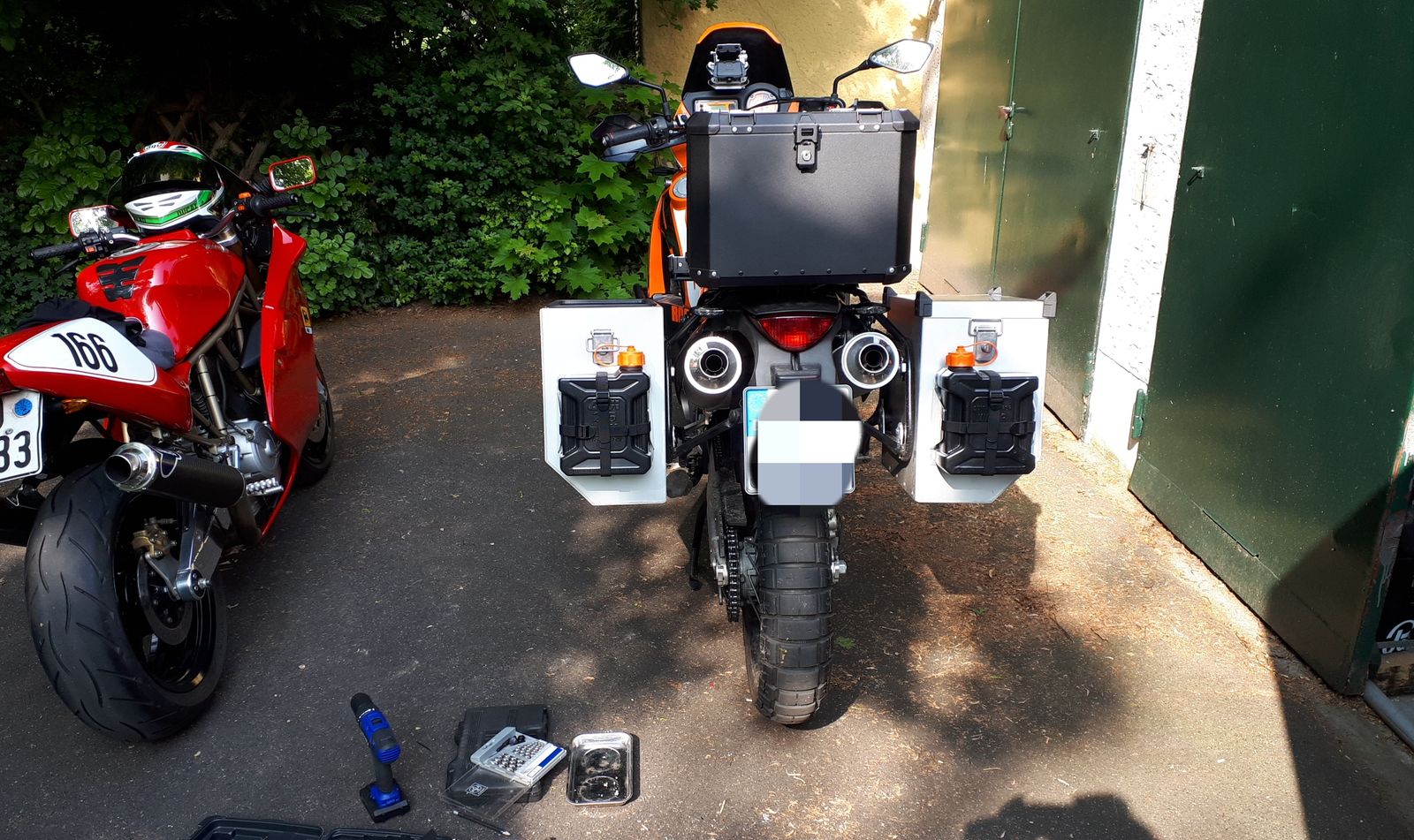

Kanister dran gefriemelt. Sind noch untouched. Kann man auch als Reserve-Bier-Kanister nutzen. Ergeben zusammen immerhin ein 5-Liter-Fässchen Very Happy
