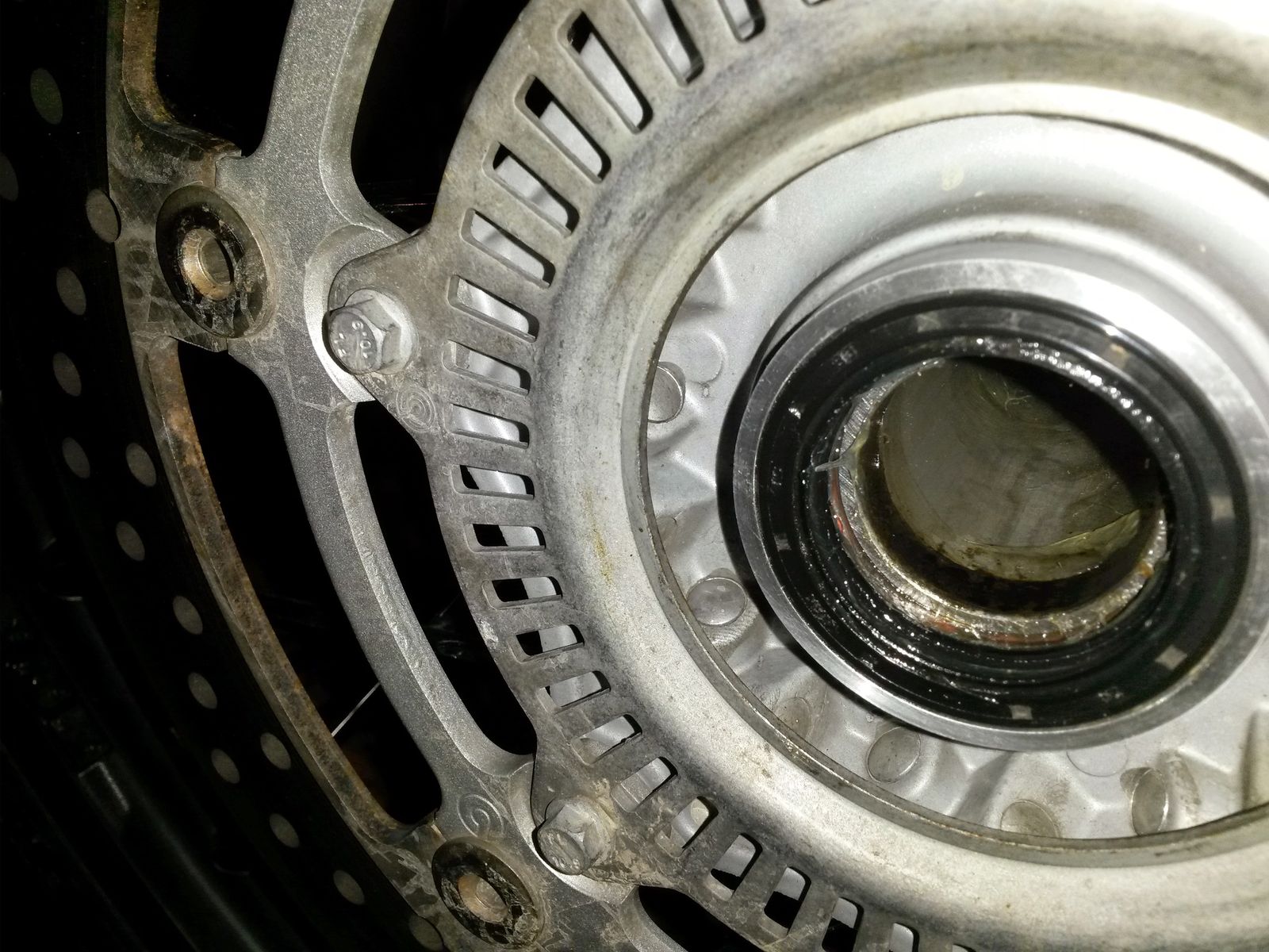

Hatte beim Ausbau des Vorderrades irgendwie etwas Schwierigkeiten. Eigentlich sollte es ja einfach sein die vordere Achse auszubauen. Die Achse klemmte etwas und ließ sich nur mit dem Gummihammer entfernen.
Nach dem Ausbau mal genauer angeschaut... Es scheint als wäre das Lager auf einer Seite nicht zentriert zur Führung der Achse im Vorderrad.
Das Lager selbst hat keinen Spiel und läuft ohne Rastpunkte.
Kann man diese Führungsachse oder wie auch immer das zwischen den beiden Lagern heißt wieder irgendwie zentrieren??

Zwischen den Lagern befindet sich eine Distanzhülse, diese verrutscht schon mal. Ist aber normal. Sollte sie locker sein, kann man sie beim einschieben der Ache auf der anderen Seite mit einem Finger die Hülse zentrieren.
Das beim Ausbau die Achse mal klemmt kommt vor. Die Achse mit feinen Schirgel bearbeiten und acht die Achsaufnahme in der Gabelfaust. Gegen den Gammel hilft dan leichtes fetten oder sowas wie Antisize. Und besser die Klemmung der Gabelfaust nach Drehmoment anziehen.

Diese Distanzhülse ist leider nicht locker sondern verkantet schief so das die Achse zwischen der Hülse und dem Lager sperrt.
Dann sollte ich die Hülse mit einem Gummihammer und einem Stück Holz ja eigentlich etwa zurück klopfen können. ( ohne das Lager zu malträtieren)

Durchs Lager mit einem Rundmaterial rein und etwas hebeln dann rutscht die Hülse meist an ihren Platz.

Jop. Tut sie. Die Achse flutscht wieder wie neu.
Endlich hat die Kati wieder neue reifen und die Saison kann weiter gehen.
