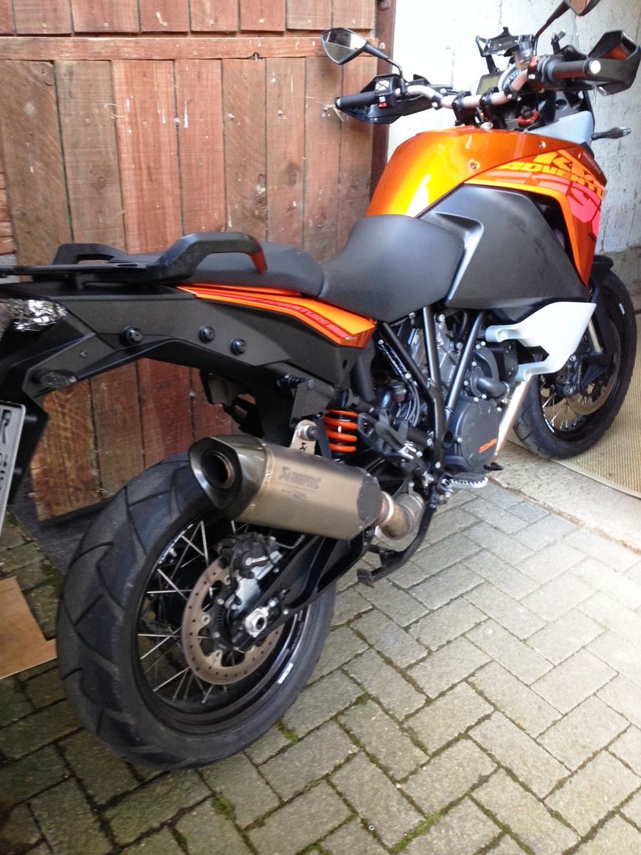

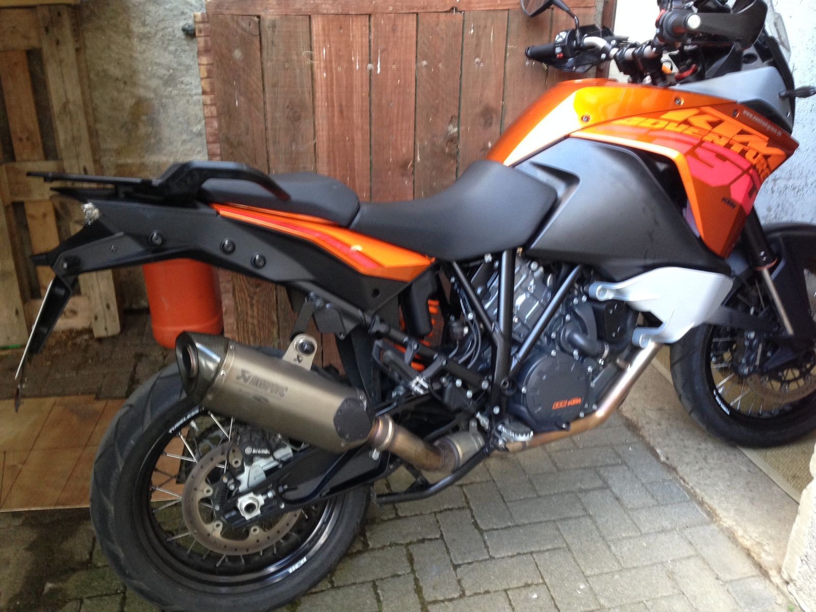

Eines vorweg. Die 1190er ist ein wahrlich großer Wurf.
Dennoch kann man ein Bike immer ver(schlimm)bessern und das habe ich im Winter getan. Was mir als alter Ein- und Zweizylinderfahrer bei der neuen einfach nicht gefallen hat, war die Leistungsentfaltung im unteren/mittleren Drehzahlbereich. Bin extrem Schaltfaul Wink und habe von unten raus einfach den brachialen Bums wie bei meiner optimierten SE vermisst wub, auch wenn das u. Umständen rein subjektiv war. Rolling Eyes
Ritzel kam für mich nicht in Frage Wink und daher habe ich mich für einen PCV in Kombi mit K&N Luftfilter und Superdukeakra (mit Abstand die schönste Lösung Cool ) entschieden. Alternativ kann, aber muss nicht, das SLS raus.
Der Einbau der Sachen ist wirklich easy und da oben an der ADV zu schrauben ist um einiges einfacher als z. B. an der SE Cool. Geradezu eine Freude Smile . Bei der Tour konnte ich dann auch gleich den Lufikasten nebst Ansaugteilen inspizieren und bei mir war zum Glück alles ok (nur Straße).
Das Ergebnis hat mir schon jetzt mehr gebracht als ich gedacht hätte. Dieser Umbau hat sich mal richtig gelohnt, denn jetzt ist überall leben Smile. Der Motor dreht "fast" sauber aus allen Drehzahlbereichen und fühlt sich einfach viel freier an. Das "fast" wird dann Ende April erledigt. Dann wird das Standard 1190 ADV Map vom PCV noch auf dem Prüfstand zylinderselektiv abgestimmt und dann habe ich vielleicht zu meinem guten Gefühl auch was für unsere Zahlen- und Kurvenfreaks Wink Smile
Dann kam noch eine 3 cm Lenkererhöhung, ein SW-Motechnavihalter und ein weiterer Versuch mit der Scheibe (der mir nichts brachte) dazu.
Weiterhin habe ich die Kofferhalter abgebaut und die Löcher mit passenden Senkschrauben/Unterleger verschlossen.
Sollte hier jemand mal eine ansprechende und für Sozia praktikable Lösung für das Heckgeweih haben....her damit Rolling Eyes

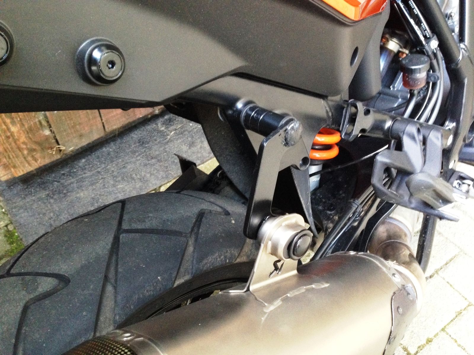

...und ja der SD-Akra passt wie jeder andere per ab un druff Mr. Green auf das Krümmerrohr. Einzig die Heckhalterung muss man sich bauen, aber auch das ist kein Herrenwerk. Entweder bekannten Metaller fragen oder aber wie in meinem Falle erfolgreiches suchen in den Ersatzteil- und Werkzeugkisten und eine Dose Lack Smile

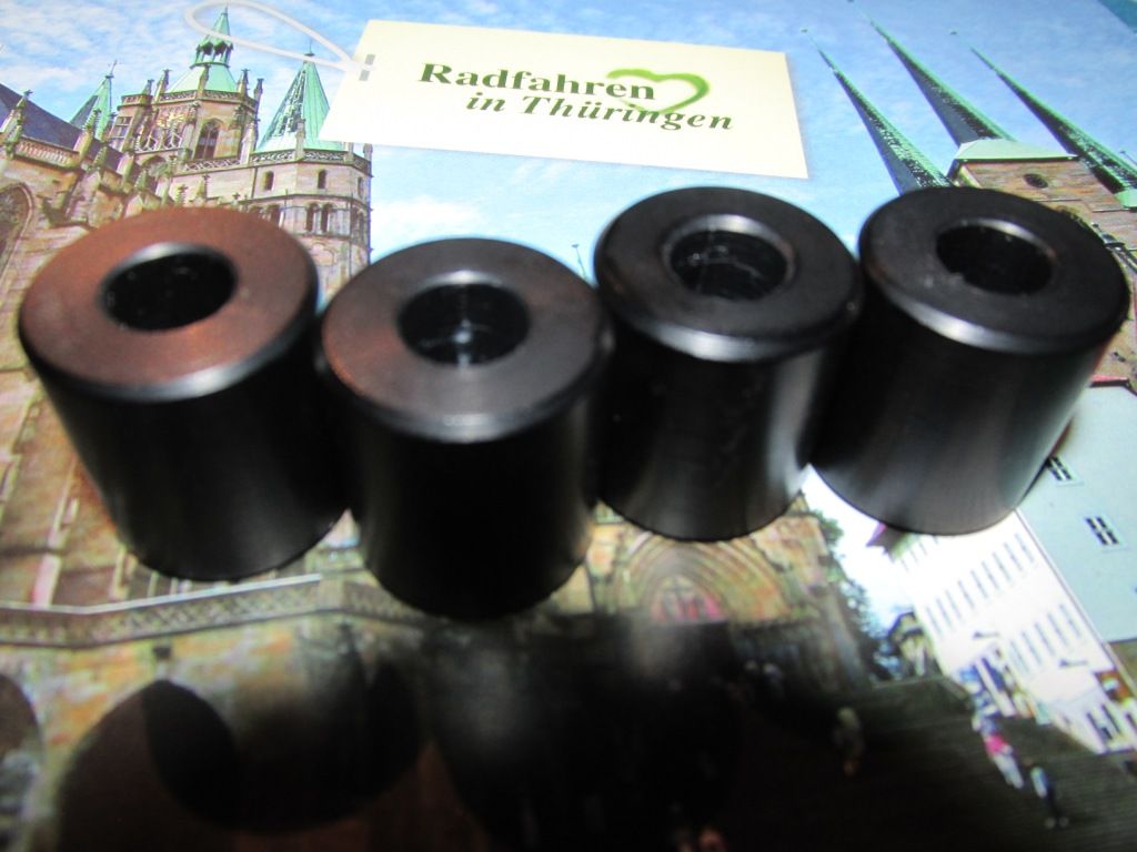

4 Hülsen Cool

4 Hülsen
Smile das wäre schon mal ein Anfang um das Geweih zu entfernen und trotzdem die Platte zu behalten, richtig?
Wäre nur noch die Frage wo sich die Sozia festhält....ich weiß schon wo Mr. Green
Produzierst Du die in Serie Rolling Eyes ?

4 Hülsen
6 Stück sind noch da...
Nein ich produziere nicht in Serie, falls ich mal Freizeit habe dann lieber

Hier noch ein paar Bilder zum Akra.

Sieht sicherlich besser aus als der vorgesehene Akra, aber mir ist auch der optisch noch zu voluminös und ich finde zu kurz...alles Geschmackssache nicken .
Mir paßt der Giannelli sehr gut...obwohl er immer lauter wird Sad . Grenzwertig, würde ich sagen. Muß ihn wohl aufmachen lassen, neue Dämmwolle einlegen lassen, bevor ich im Sommer nach Deutschland aufbrechen werde.
