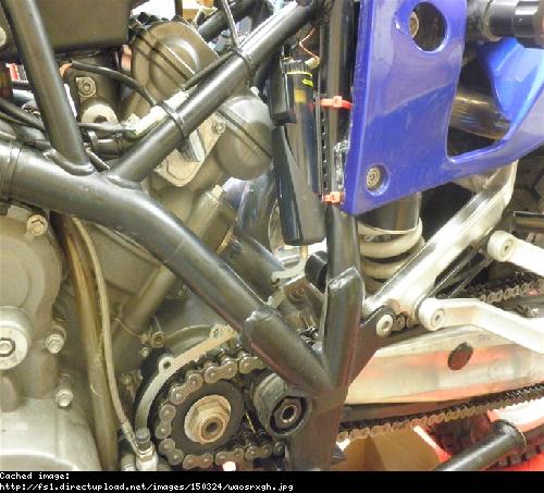

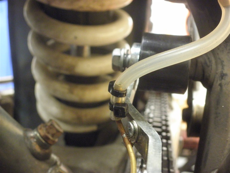

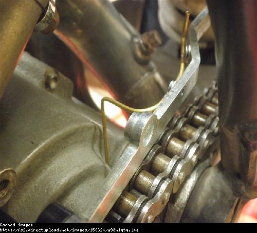

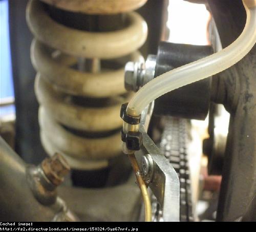

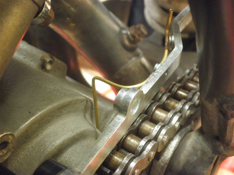

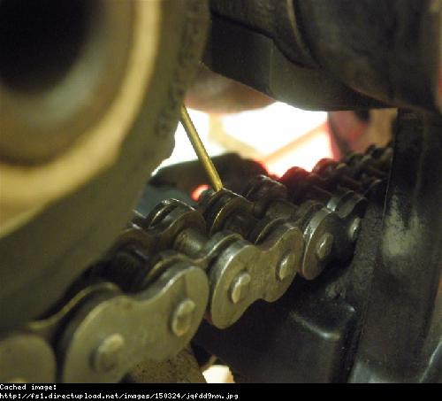

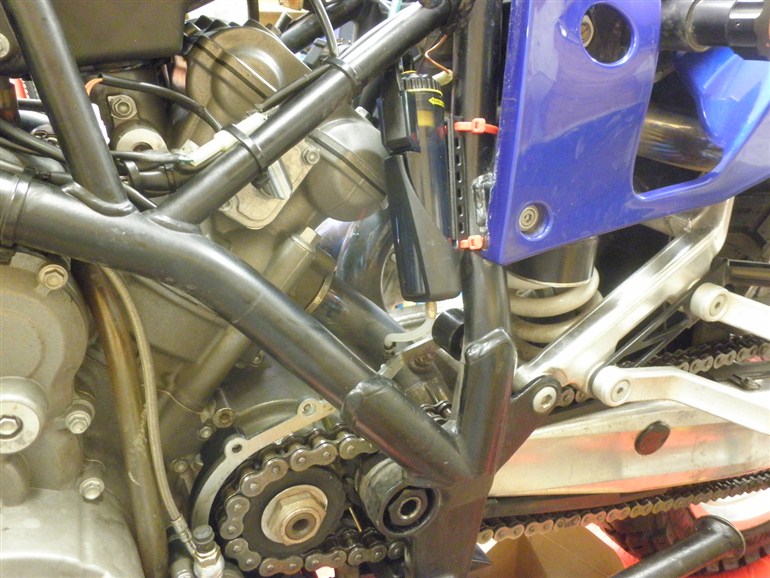

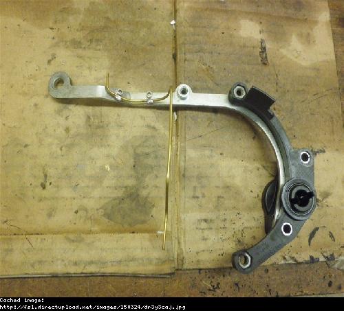

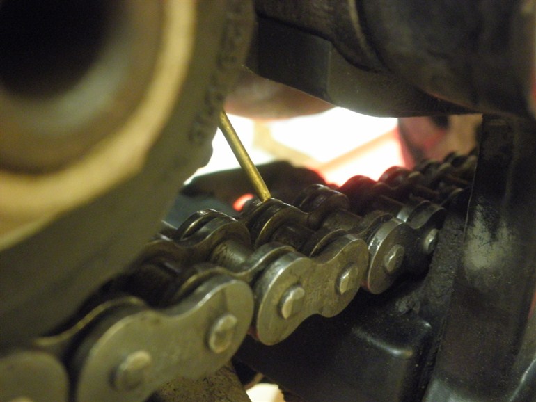

habe mir vor ein paar Jahren angewöhnt den Scottoiler nicht am Kettenblatt sondern am Ritzel laufen zu lassen.
Dadurch habe ich für mich 3 Vorteile:
* es ist optisch unauffälliger
* der Tropfer verstaubt weniger/ gar nicht
* Äste und dgl. reissen keine Schläuche ab
Die Kette ist sauber geölt. Nachspannen muss ich nur selten. Im Staub wird der Dreck sauber abgeschleudert (muss dafür aber den Oiler ordentlich aufdrehen). Im Strassenbetrieb ist die Kette gleichmässig glänzend.
Ist einfach. Kupferrohr aus dem Modellbauladen. 2 stk rote Ringkabelschuhe als Stützen zerschnippeln. Kupferrohr über einer 13mm Nuss biegen, dann hat man auch einen schönen Biegeradius.
Sieht dann eingebaut so aus:
Der Tropfer wird so positioniert, dass er auf die Rollenmitte tropft...
Oiler mit nem Silikonschlauch verbinden:
und feddich. Grundeinstellung 1 Tropfen alle 120sec
Cool

Super ....aber das Öl soll nicht in die Kettenmitte, sondern seitwärts einlaufen, das es unter die Rollen läuft.....erkundige dich mal, wenn Du das nicht glauben solltest Wink !
mike1972Offline

BeitragVerfasst am : Mi, 25. März 2015, 9:43    Titel: Antworten mit Zitat
Servus,
also sollte das Öl seitlich am Glied richtung Bolzen laufen, damit es zw. Bolzen und Rolle kommt gruebel
Werde es mal beobachten wie sich das Öl verteilt. Es wandert im Betrieb zumindest von Rollenmitte zu den Gliedern, evtl gelangt etwas zw. Rollen und Bolzen. Sollten die Rollen trocken laufen, kann ich das Kupferrohr sehr einfach dorthin biegen.
Werde ich auf jeden Fall beobachten.

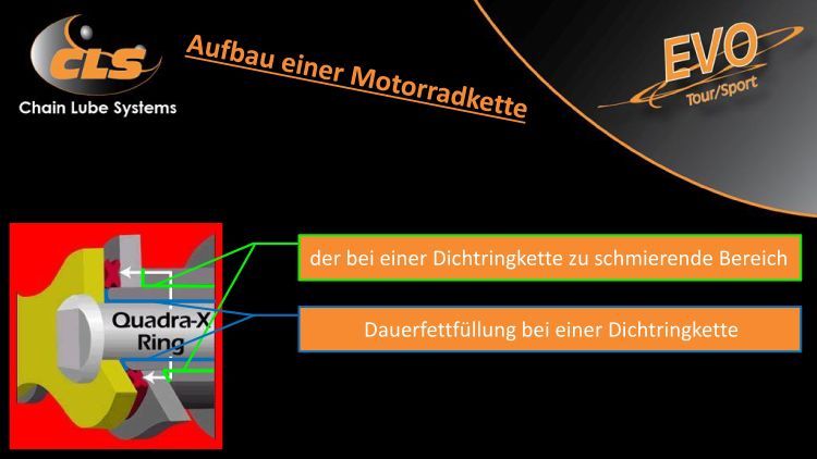

Hier ein paar Foddos von Hobbit, dem CLS-Öler Konstrukteur, aus dem forum.eu "geklaut" Wink :
....wenn das Öl unter die Rollen laufen würde, würdest ja die "Fettpackung" auswaschen....

Nee, die Fettpackung ist woanders ...
http://www.tommotec.de/images/produkte/i95/Erleuterung%20O%20Ring.jpg

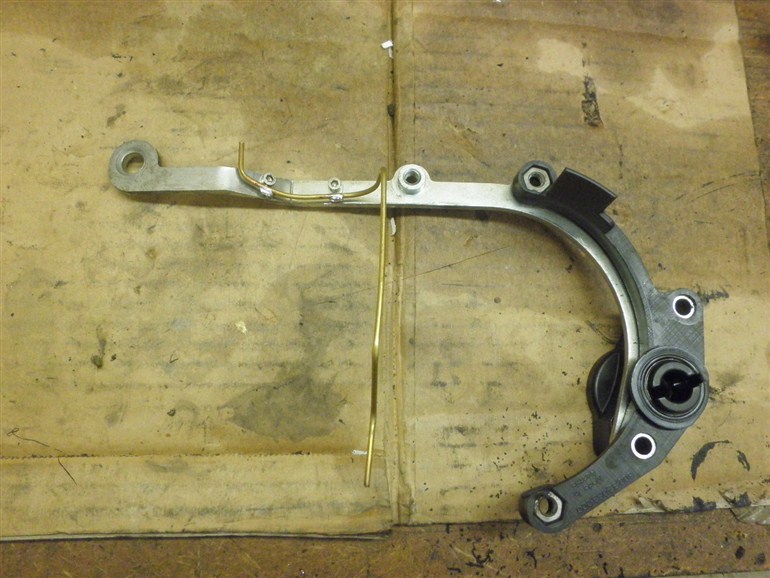

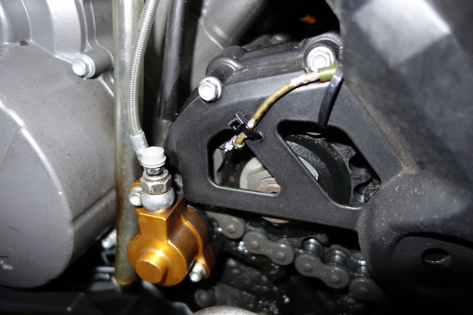

Hier mal die 'Ritzel-Lösung', die bei meiner Kleinen schon seit Jahren so funktioniert - das Bild ist zwar nicht soooooo toll, aber man sieht, was gemeint ist und wie's funktioniert. Ist sozusagen die Weiterentwicklung der Idee von Mike. So wie er hatte ich's am Anfang auch, war aber mit dem Schmierbild nicht so ganz zufrieden (Hab' allerdings auch keinen Scott-Oiler, sondern den McCoi).
Das Messingröhrchen ist nur etwa 7cm kurz, am Ende ist ein Stück Schlauch, der auf dem Gummi vom Ritzel anliegt. Der Rest erklärt sich von allein, denk' ich.
Greetz
Rob

@Mike: Ganz vergessen: Super Arbeit mit dem Rohrbiegen ...

@Rob, wie bist mit der Ölsymetrie zufrieden? Soweit ich es auf Deinem Bild erkenne, hast den Öler auf einer Seite des Ritzels, ja? Sind die gegenüberleigenden Glieder auch gut benetzt?
