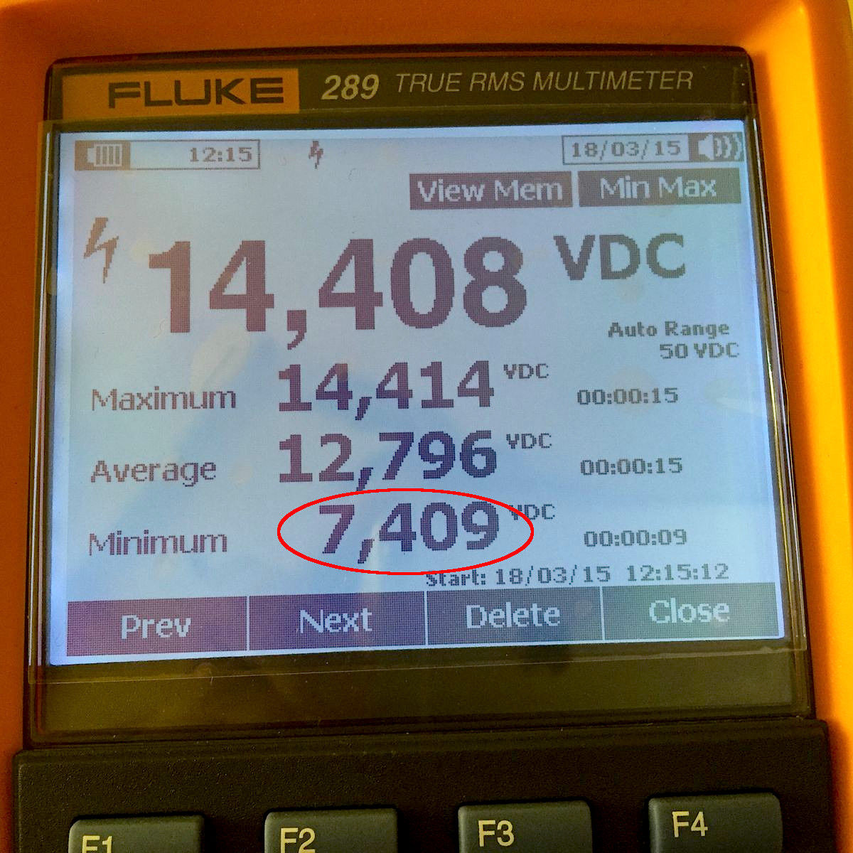

. . . ich habe hier auch gerade so einen Fall, hatte hier mal im "Batterie Thread geschrieben":
Da alles unter 7,5 Volt (6x1,25V) den Untergang (bestenfalls nur schleichend) der Batterie bedeuteten . . .
HotFire @ So, 10. Aug 2008, 15:16 hat folgendes geschrieben:
Wenn wir jetzt mal annehmen, dass die Batterie für den kurzen Startversuch immer noch eine Tiefenentladung von 1,25 Volt pro Zelle tolleriert - was mir schon VIEL zu tief vorkommt, denn die meisten Batterien vertragen ja heute keine einzige Tiefenentladung mehr . . . . .
. . . . . also gehen wir mal davon aus, dass bei unter 7,5 Volt UKBatt0 ein gewisser Teil der Zellen "IN JEDEN FALL" kaputt gehen, sind wir ja in einem Teufelskreis.
Bei dem Bild im Anhang, drehte der Anlasser bei 10°C nicht mehr so flockig beim "ERSTEN" Anlassen durch, danach aber alles super. JEDOCH, was die Batterie mit Ihren 7,4 Volt beim Anlassen in den nächsten Wochen macht, kann ich jetzt schon mit Sicherheit prognostizieren.
(zu den Werten: 12,604 Volt vorm Starten / 7,409 Volt für 9 Sekunden beim Anlassen (ohne Licht) / Anstieg auf 14,414 Volt LiMa / Eingependelt auf 14,4 Volt bei 5000 Min.)

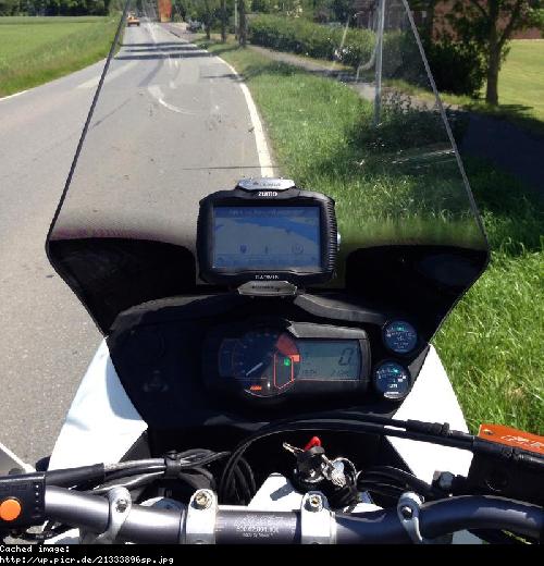

So hab ich's gemacht:
Mit dem Instrumenten von Motosens
Die kleine runde untere Anzeige rechts neben dem Tacho......

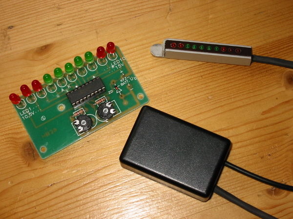

BenzinschnüfflerOffline
Anmeldungsdatum: 21.05.2003
Beiträge insgesamt: 6375
Alter: 22
MXC 525, 2005
HP2 1200, 2009

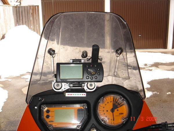

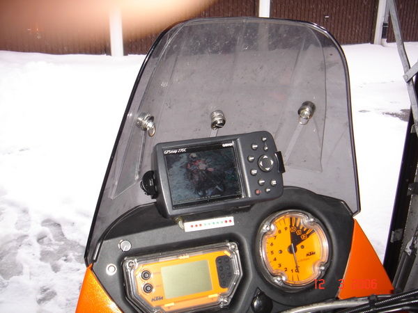

BeitragVerfasst am : Fr, 20. März 2015, 10:21    Titel: Antworten mit Zitat
Bruggma @ Fr, 20. März 2015, 4:59 hat folgendes geschrieben:
Der Benzinschnüffler hat einmal eine genial kleine LED Spannungsanzeige
zusammen gebaut, kann aber den Link nicht mehr finden.
Vielleicht meldet er sich mit dem Link.

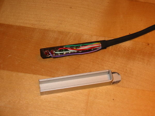

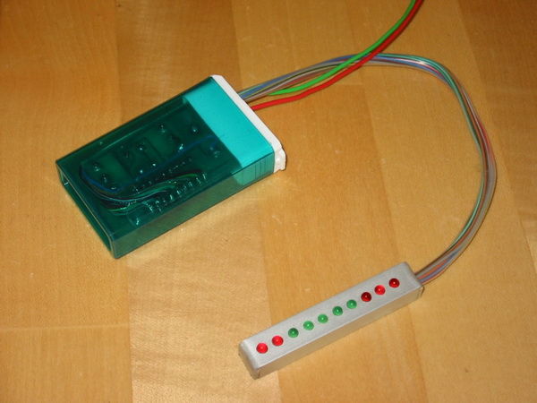

Hei, junger Mann, hier den Link den Du suchst http://forum.lc8.info/viewtopic.php?t=1077&pos ....... oltmeter&start=0 Wink . Glaube aber nicht das der sehr hilft. Damals hatte ich den Bausatz von Conrad gekauft, kann ihn jetzt aber nicht finden. Es war sowas https://www.luedeke-elektronic.de/products/Elektro ....... 5cc929e12d10a06f9d83
Hatte 2 Stück gebaut, eines ist noch in Betrieb, das andere als Reserve Wink . Es war aber keine leichte Arbeit die 10 LEDs in dem kleinen Aluprofil zu verstecken ph34r .
