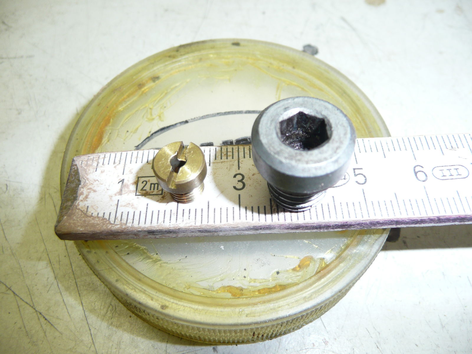

Hatte das Problem mit der schleifenden Kupplung auch im letzten Jahr und dass sich das Getriebe teilweise schlecht schalten lies. Habe nun, aufgrund eures Beitrags die Düse ausgebaut. Ist noch die alte Version, war jedoch "offen", also nicht verstopft.
Oben am Gewinde ist eine Imbus-Schraube mit Kupferdichtung eingesetzt.
Meine Frage ist nun, wohin soll denn die kleine Düse entlüften, wenn oben ein Verschluß drauf ist? Ist es notwendig, die Düse durch die neuere Version zu ersetzen?
Frage vermutlich laienhaft, aber würde mich über kurze Antwort /Erklärung freuen.
Ach ja, ist einen 950ADV, BJ 2004, hab sie seit einem Jahr.
Hubert

Was das Ding da macht, habe ich mich auch schon gefragt, aber irgendwer wird sich schon was bei gedacht haben - genauso wie mit der Aenderung. Kostet vermutlich nur ein paar Cent, von daher: tauschen!
Frank RD04Offline
Anmeldungsdatum: 29.01.2008
Beiträge insgesamt: 370
KTM 1090 Adventure
BeitragVerfasst am : Di, 24. Feb 2015, 10:21    Titel: Antworten mit Zitat
Die Verschlussschraube verschließt nur die die Zugangsbohrung für diese Düse.
D. h. sie liegt nicht auf der Düse auf sonst würde ja kein Öl durch diese Düse fließen.
Das Motoröl wird durch das im Motor befindliche Verteilerrohr (zur Schmierung der Getrieberäder) geleitet. Am Ende dieses Rohres ist dann diese Düse welche die Kupplungsbetätigungsstange schmiert.
Dieses Öl läuft dann durch die Getriebeeingangswelle (auf dieser sitzt die Kupplung und die Kupplungsbetätigungsstange führt durch diese hohlgebohrte Welle hindurch) in den Motor (Ölsumpf) zurück wo es von der Pumpe
wieder angesaugt und in den Öltank zurück gefördert wird.
Ohne diese Düse würde der Öldruck durch die große Bohrung des Verteilerohrs zusammenbrechen. Düse dient also zur Aufrechterhaltung des Druckes im Schmiersystem.
Gruß,
Frank

Hallo Frank,
das war jetz mal eine klasse Antwort, vielen Dank, dann weiß ich jetz (einigermaßen :-) wie das funktioniert und für was die Düse gut ist.
Wenn Du mal in den Nordschwarzwald kommst hast Du einen Kaffee oder ein Bier gut (beides lauwarm)
Hubert
