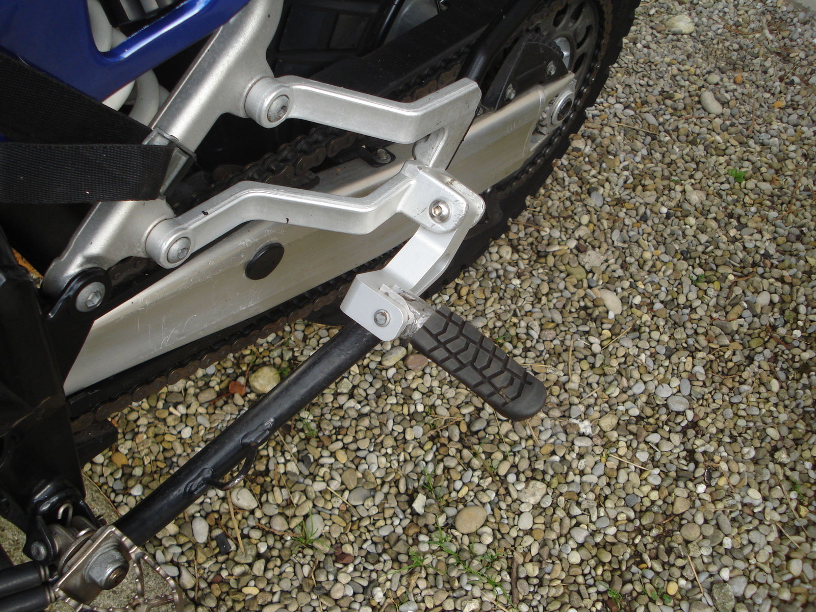

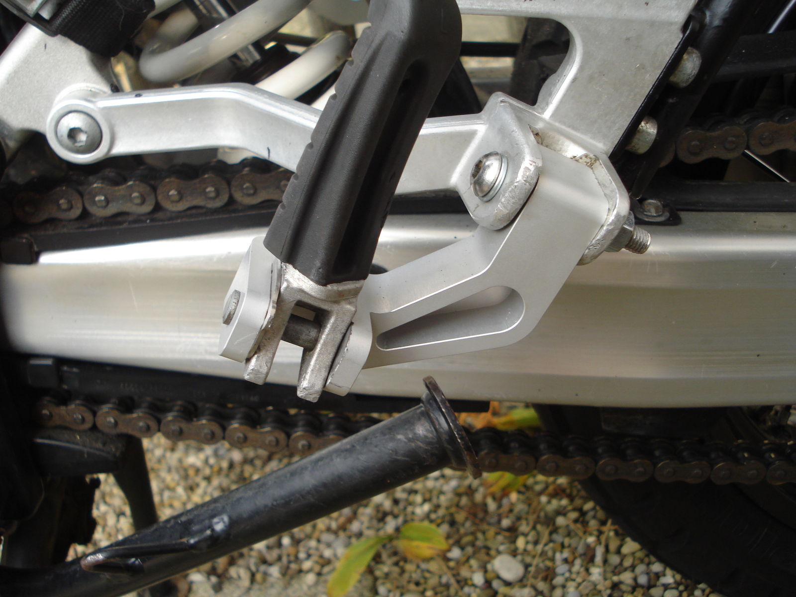

Hoi Giusy
TT hat für die Tiger 800 ein Kit das mit wenig Aufwand passt. Gut für die Sozia
schlecht für den Fahrer, es stört dauernd die Bewegungsfreiheit des Stiefels.

Habe gerade mal zu TT Kontakt aufgenommen, da mich das Thema auch interessiert. Der Typ dort will mal schauen, was er mir an Maßen durchgeben kann. Aber auf Bruggma´s Bild sieht es ja so aus, als ob da gar keine weitere Anpassung notwendig wäre.
Der Kit ist übrigens für die 1050er Tiger
Gruß vom roadrunner

So, TT hat zurückgerufen. Maße gab´s natürlich keine, aber nach deren Aussage sollte es passen. Aber das haben wir ja auch schon auf Bruggma´s Bild gesehen. Vielleicht kann er noch mal sagen, was jetzt genau angepaßt wurde. (Wie ist das mir dem Einrasten der Raste, wenn diese hochgeklappt wird? Wie sieht es mit dem Kontakt zum Seitenständer aus?)
Was aber noch interessant ist, ist, daß die Verlängerung bei TT anders angebaut wird. Nämlich nur nach unten verlängert. Das kann man auf dem pdf sehen, welches auf der TT seite als download bereitsteht. Da ist die Verlängerung um 180 Grad gedreht. Das würde auch die Probleme minimieren, von denen Bruggma sprach. (Stiefel an Stiefel)
Falls es gar nicht passen sollte, ist eine retoure an TT auch möglich wurde mir gesagt. Natürlich nur, wenn keine groben Spuren zu sehen sind. Very Happy

Anpassungen: Länger Aufnahmebolzen, Rasterplättchen vom Klappmechanismus
+/- 1 mm kürzen und nur einseitig montiert.
Die Lösung wäre tatsächlich ein Y Profil das nur nach unten geht. Für eine
mechanische Werkstätte vermutlich ein klax.
Die Lösung zur schnellen Demontage heisst Quickpin
