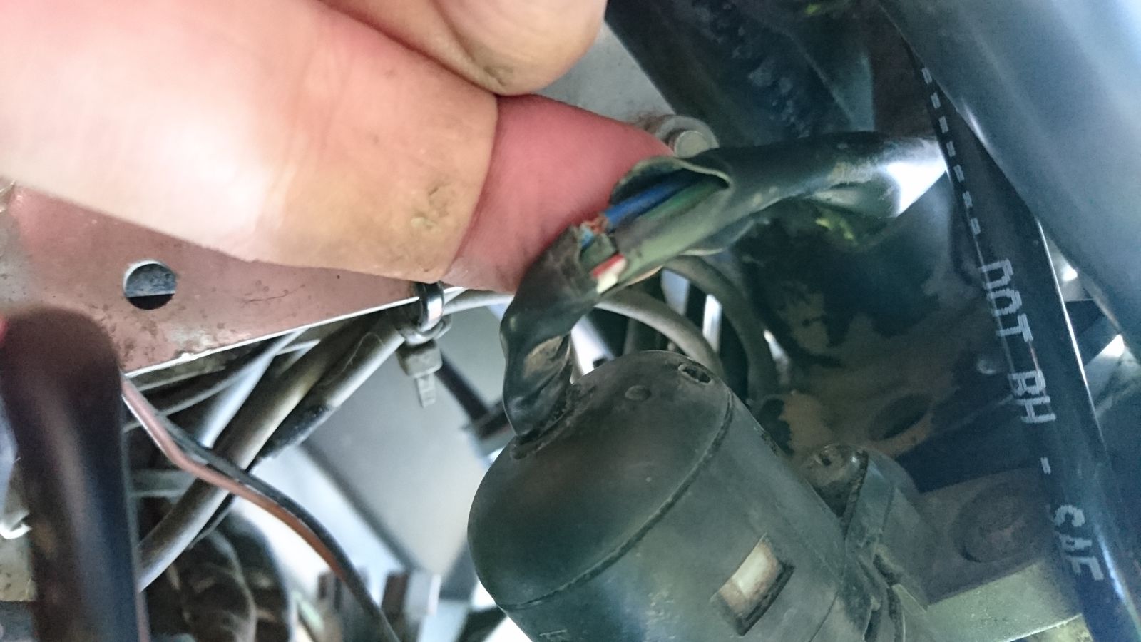

Heute habe ich mich mit einem Kollegen an die Suche gemacht. Schnell zeigte sich, dass ein Kabel das vom Zündschloss kommt einen Kabelbruch hatte (es gehen zwei kabel vom Zündschloss ins Motorrad, wenn die beiden Kabel verbunden sind entspricht dies der Stellung "ein".
Das Problem kam daher, dass dort wo die Kabel in den Rahmen gehen (unterhalb der Sicherungsbox) werden diese vom Plastik, welches dort abdecken soll, diese von eben diesem Plastik festgehalten werden - danach können sich diese nicht mehr bewegen -> Kabelbruch.

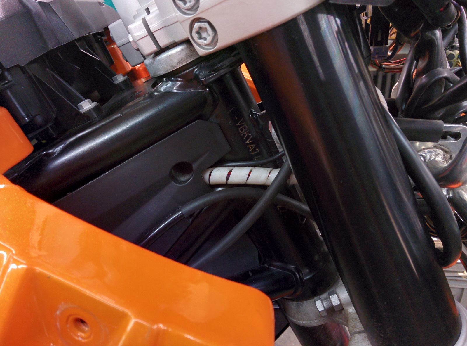

Ich habe nun in das entsprechende Plastik einen Ausschnitt gemacht und die neuen Kabel (musste sie wechseln) noch mit einem Kabelschutz versehen - das Problem sollte nie wieder auftreten. (siehe Bild)
Ich würde diesen Mod allen empfehlen: Es dauert etwa 45 Minuten mit de- und Montage und wenn diese Kabel beschädigt werden, ist ein Starten des Motorrades u.U. nicht mehr möglich!

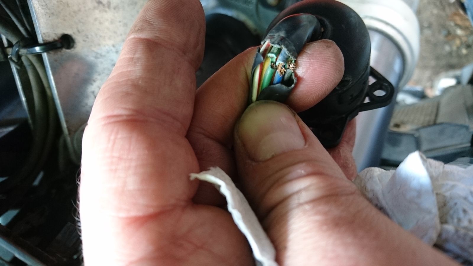

Gibt's auch bei 950. Nachdem schon seit etwa 4 Wochen beim Lenkeinschlag die Armaturen ausfielen hab ich jetzt mal geschaut. Zuerst dachte ich, dass ich einen Stecker nicht fest hätte da ich erst vor kurzem die Ledereglerüberwachung in die Armaturen eingebaut hatte. Es war aber der allseits beliebte Kabelbruch am Zündschloss. Von 6 Kabeln waren 3 gebrochen. Sie lief aber noch 1 a. Die Kabel hatten im Schloss eine Zugentlastung mittels Kabelbinder und außerhalb mit Kabelbinder im Bogen am Geweih vorbei geführt. Dann wieder mit 2 Kabelbindern am Rahmen fixiert. Hat zumindest 100000km so gehalten.

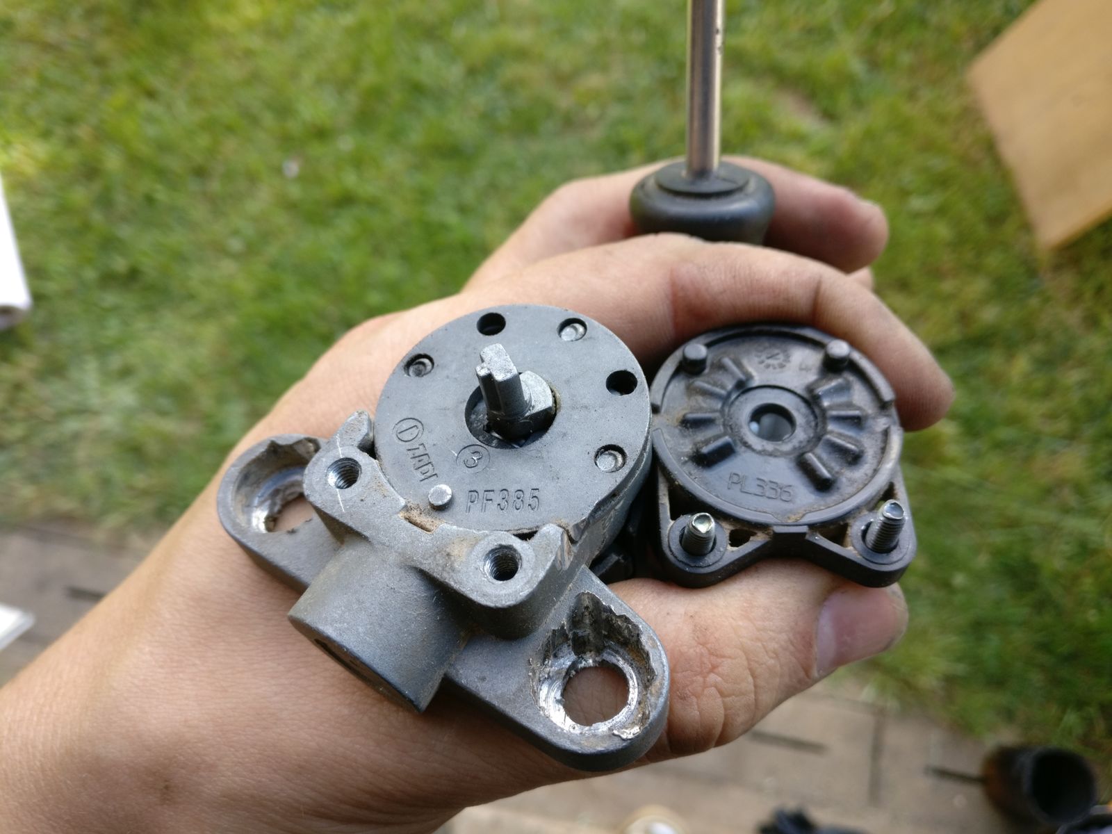

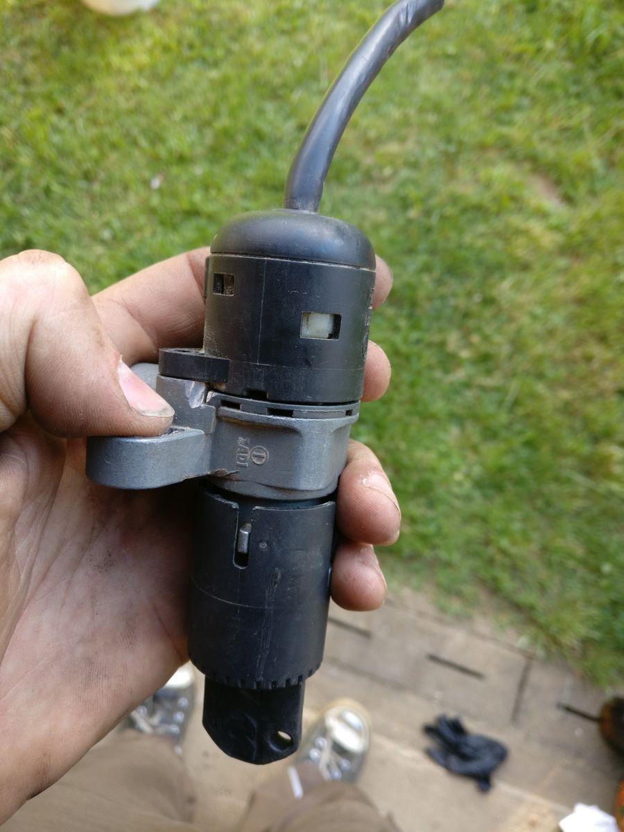

Habe jetzt en passendes Teil gefunden,
Nummer: 60111066050
Ist dieser Teil abschraubbar oder muss ich mit Überraschungen rechnen?
Joachim
dapOffline
Anmeldungsdatum: 05.05.2008
Beiträge insgesamt: 622
 →  111.000 km
BeitragVerfasst am : Fr, 29. Mai 2020, 17:03    Titel: Antworten mit Zitat
Kann man denn den unteren Teil abnehmen?
...hat Scotty schon beantwortet
ZADI PL336 = Unterteil
Zwei Kreuzschlitz...

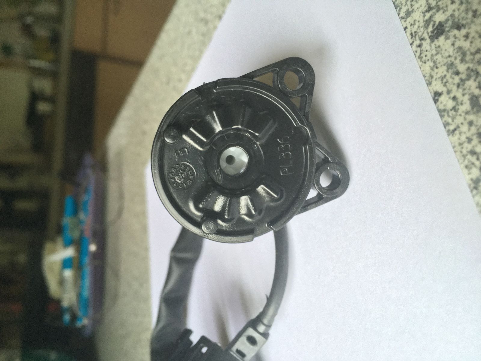

BeitragVerfasst am : Fr, 29. Mai 2020, 18:47    Titel: Antworten mit Zitat

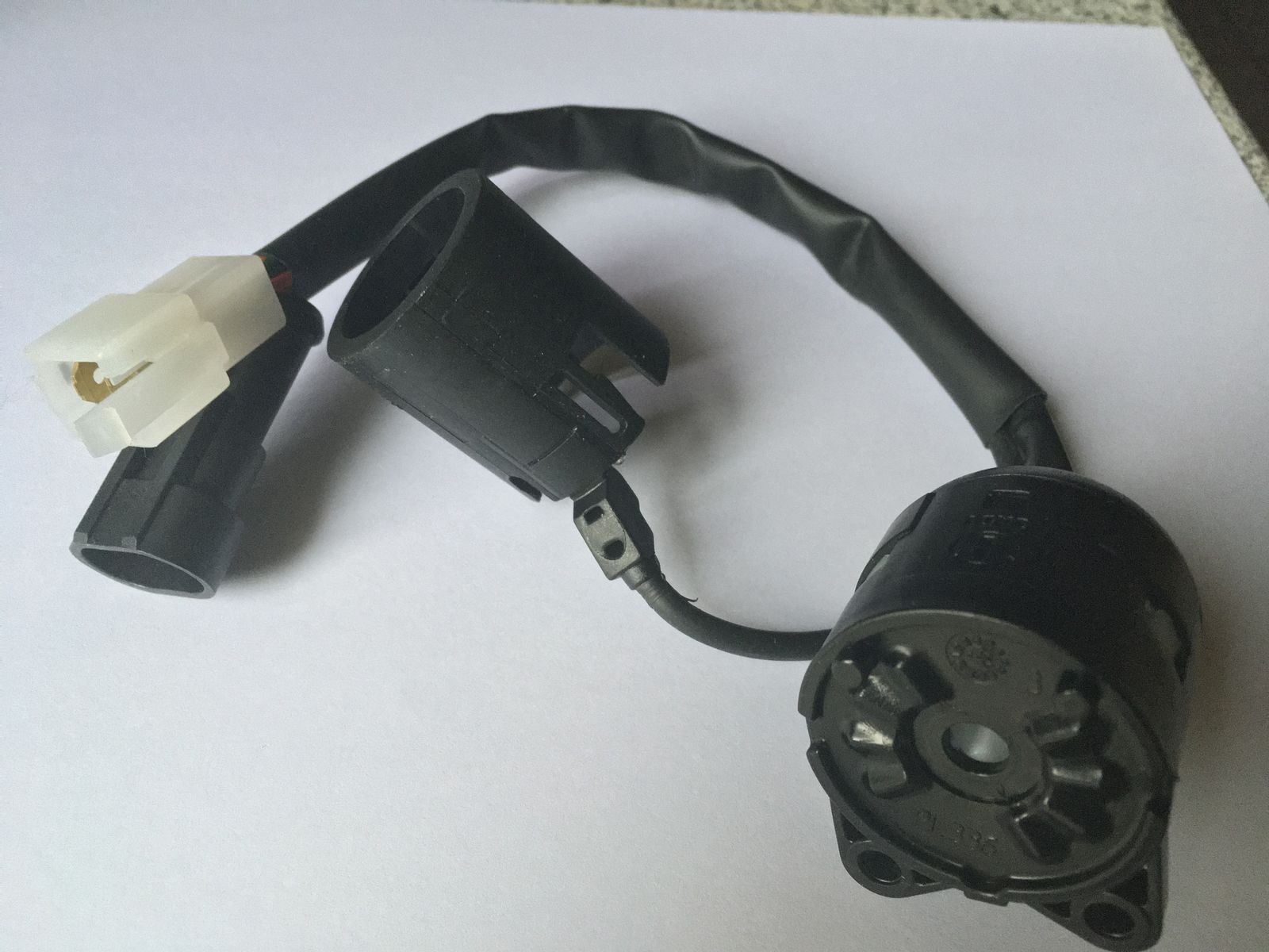

Danke, Teil bestellt, nächste Woche die kleine OP...
TheJokerfromBonOffline
Anmeldungsdatum: 15.11.2015
KTM LC8 Adv 990, 2009
 →  85.000 km
BeitragVerfasst am : Fr, 5. Jun 2020, 17:54    Titel: Antworten mit Zitat
Heute angekommen, mal sehe ob och morgen Zeit finde.
Hatte eigentlich nur das „dicke“ Teil erwartet..
 Dateigröße:  184.37 KB
 Angeschaut:  556 mal
 Dateigröße:  224.08 KB
 Angeschaut:  556 mal
