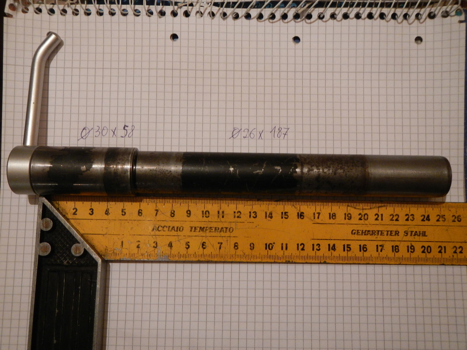

Suche Vorderachse von...?
Sie stammt aus einer KTM.
Die Achse hat eine Gesamtlänge von 245 mm und an der Bremsscheibenseite ein M24x1,5 Gewinde.
Der Durchmesser 30mm ist 58 mm lang und Durchmesser 26mm ist 187 mm lang.
Brauche so eine Achse oder die Teilenr. aber auch mit dem dem Motorradmodell wäre mir geholfen. Glaube das sie von einer Straßenmaschine ist (DUKE, Supermoto).
In den Teilekatalogen finde ich leider keine Maßangaben.
Eine EXC Achse ist nur 225 mm lang.
Danke für eure hilfe.
Habs mal hier eingestellt weil man in der SUCHE Rubrik nicht antworten kann.

... wie schon geschrieben ich glaub des iss ne ältere EXC Achse. Hallo Hr. BRB oder auch der Benzinschnüffler könnten sich ja mal äussern oder nachmessen Wink

Ich denke diese hier ist es :
75009081000 STECKACHSE VORNE D=26MM 07 49,98€
gehört zu einer 690 SMC von 2010, diese Modelle fahren mit Bremsscheibenadapter und somit auch mit breiteren Gabelbrücken = längere Achse

Einses ist aber sicher: meine hat diesen Querstift nicht, nur 2 Löcher heul .

..... der "Querstift" ist auch nachgerüstet, den gibbet im PP Programm leidernur für die 26er Achsen...(wird in Achse gesteckt und "konisch verschränkt" (keine Ahnung wie man das nennt)).... Rolling Eyes Wink

Die Sixdays hat das Serienmäßig. dry

Ahoi, die Achse die ich liegen habe ist leider etwas kürzer: 22,5cm, vom durchmesser aber gleich, wobei der 30mm teil nur 4,7cm lang ist.
Der Hebel wird wohl der gleiche sein;-)

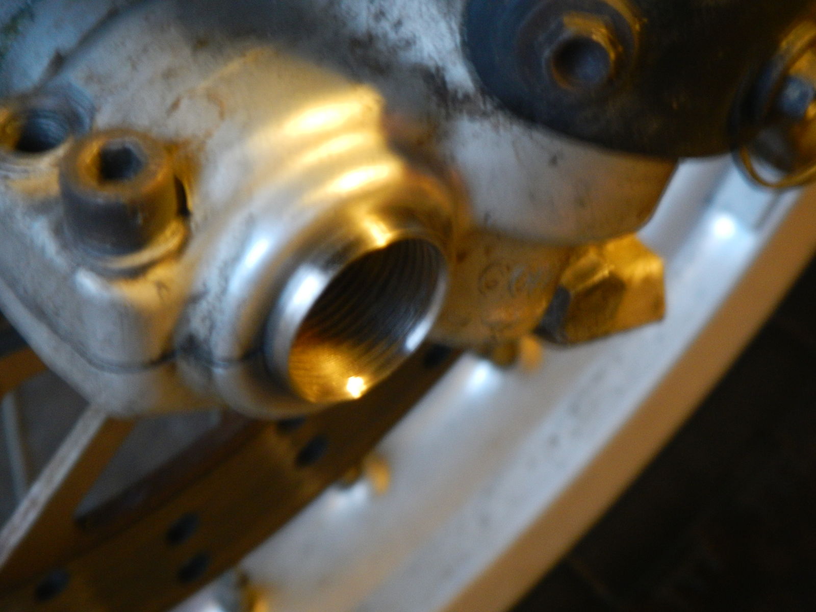

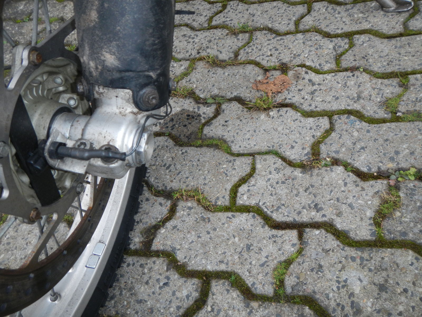

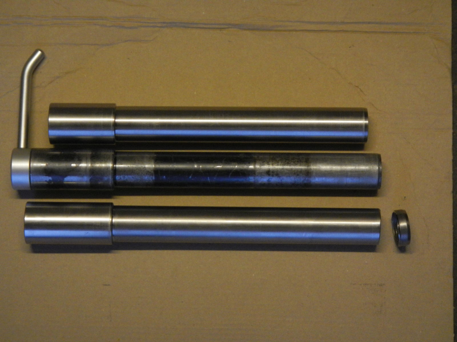

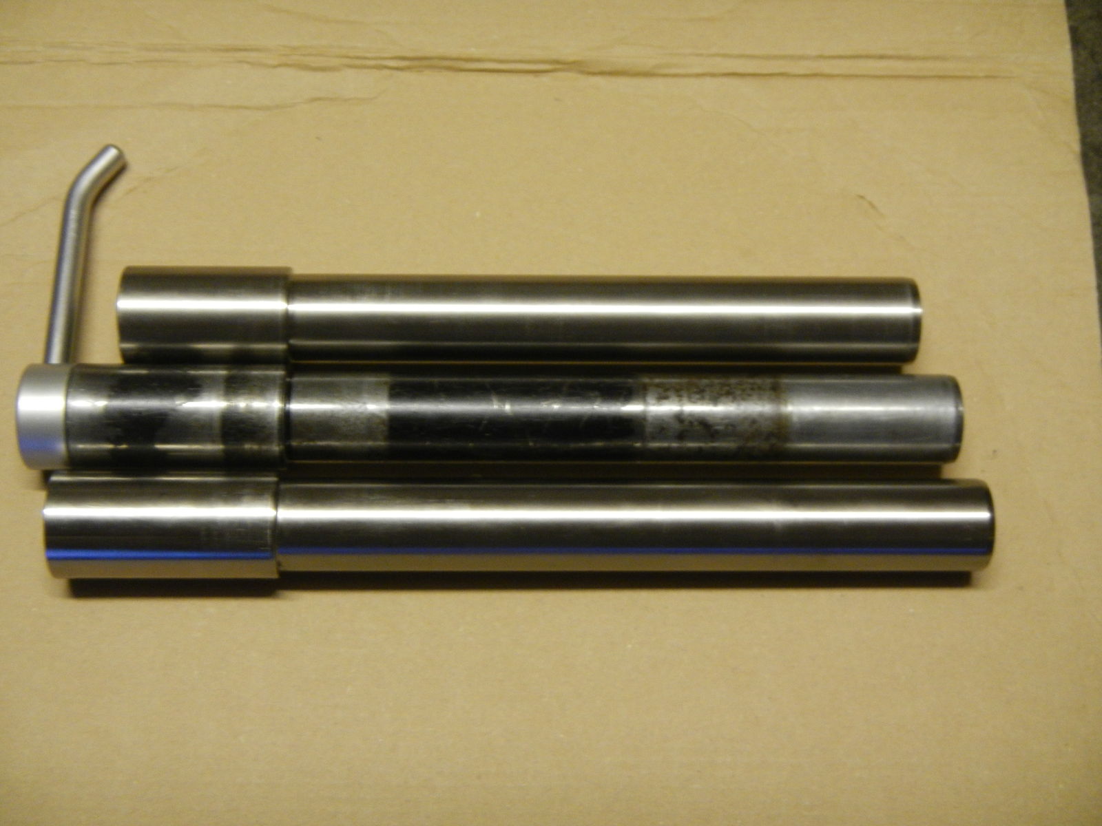

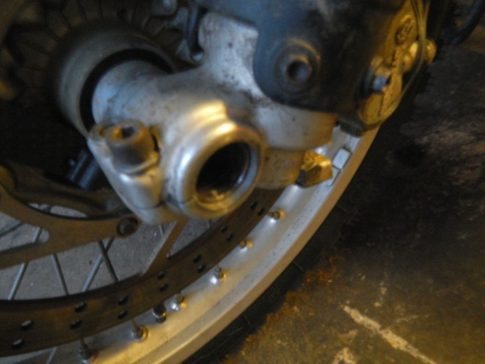

Moin
Habe mir auf den Tipp von Stealth eine gebrauchte Achse von einer 690 SMC geholt.
Auf dem Foto ist die erste Achse von einer EXC die mittlere ? die untere 690 smc.
Die war natürlich zu lang aber kürzen ist kein Problem.
Jetzt muß ich mir nur noch eine Steckachsenauszieher holen,dann war auch schon Weihnachten Smile
Danke für eure Hilfe

sauber abgelängt. Vor der Montage des Steckachsenausziehers würde ich mal die Durchmesser genau ausmessen. Nach meiner Erfahrung ist der Auszieher aus den KTM-Powerparts immer minimal zu dick. Beim Reinschlagen ins Achsende werden Späne abgehoben. Ich habe vorher immer ein paar Zehntel vom Umfang abgeschliffen. Versau´ Dir das Achsgewinde nicht beim Reinschlagen des Ausziehers, am besten senkrecht auf eine Holzplatte stellen.

Bei der schwarzen Achse hatte sich nichts geweitet und zum Schutz des Gewindes war die Alu-schraube eingedreht . Mr. Green
