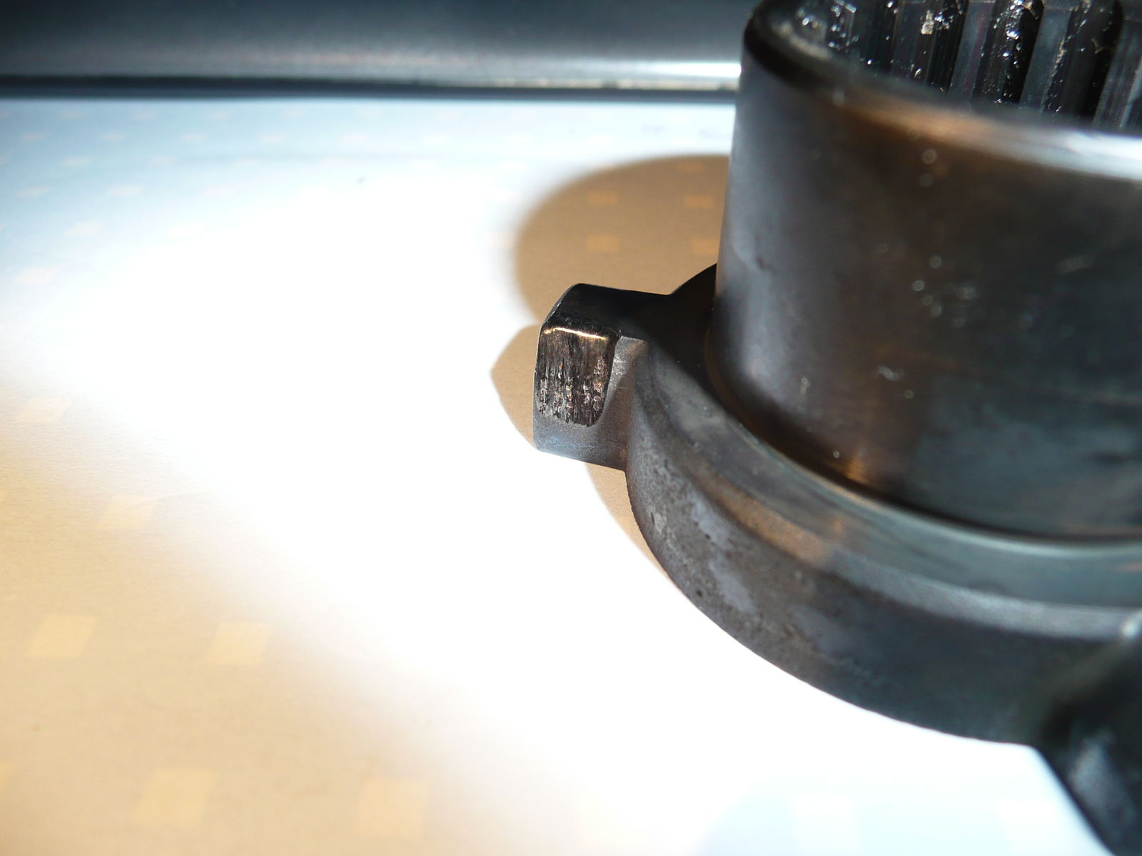

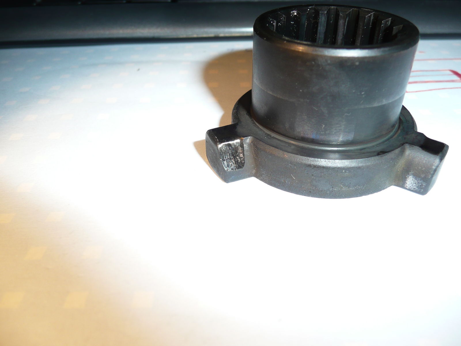

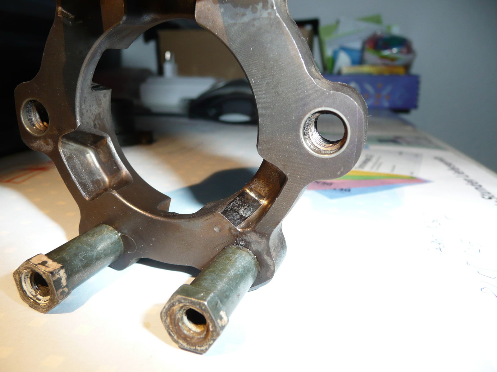

Ich habe eine Frage an die Experten zum Zustand des Druckverstärkers meiner EFI mit 64.000 Km.
Ist der auf den Fotos erkennbare Verschleiß noch hinnehmbar oder muss ich diese Teile austauschen.
Die Abnutzung der Rampe am Innenteil, oben am Übergang zum Plateau, liegt bei geschätzten 0,10mm (ich hatte als Vergleich eine entsprechende Fühllehre rangehalten).

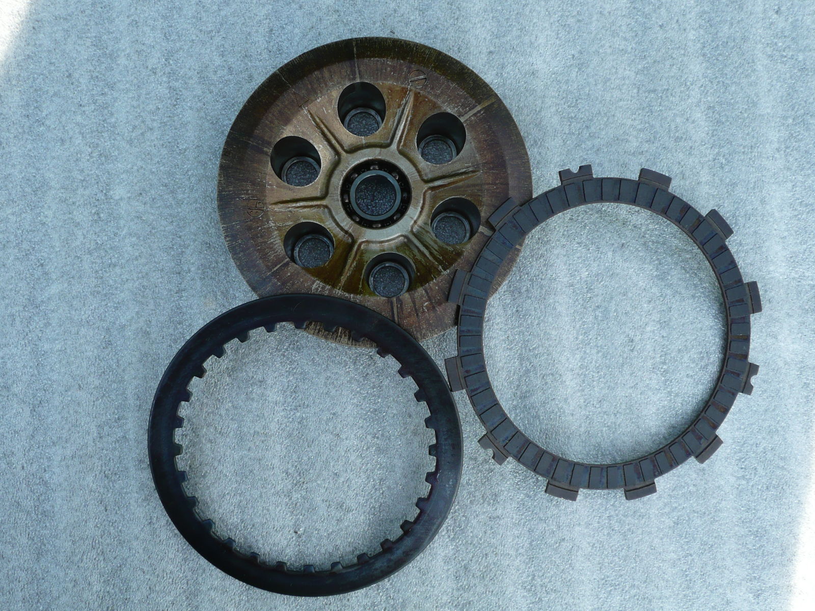

Hintergrund der Aktion ist das Versagen der Kupplung am letzten Tag der Polentour. Sie hat leider nur knapp 2.000 Km überstanden.
Die Belagscheiben sind alle an der Verschleißgrenze, die Federn noch im Toleranzbereich.
Bevor ich ein neues Kupplungspaket einbaue möchte ich gern mögliche - den vorzeitigen Verschleiß zumindest unterstützende - technische Ursachen klären.
Möglicherweise habe ich die Kupplung aber auch nur durch meine Grobmotorik hingerichtet.
Vielen Dank schon mal für eure sachdienlichen Hinweise.
Gruß, Holger

Am Innenteil sind an den Flächen richtige Mulden zu erkennen , es könnte sein das die Mechanik dort regelrecht stecken bleibt .

Ob da vorsichtiges Nachschleifen und Polieren etwas bringt?
Aber wenn die gehärtete Schicht dadurch weg ist, dürfte der Verschleiß vermutlich um so schneller voranschreiten.
Andererseits sind 270,-EUR für das Neuteil auch nicht von Pappe.

Wie tief gehärtet wurde kann ich nicht sagen, aber wenn die Schicht weg ist hält es 3x anfahren
